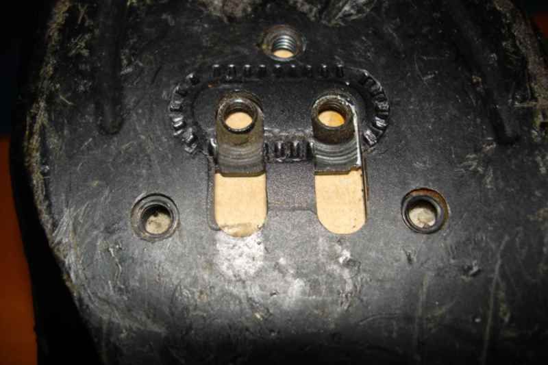

Messenger sagte, er müßte mal die Sohle sehen ... Bild habe ich angehängt ...

Allerdings haben die Gewindeansätze leicht Rost angesetzt ... gibts da Tips, wie die am besten wieder Fit kriege???

Die Gewinde schauen eigentlich nicht schlecht aus,falls Du einen Gewindebohrer hast kannst Du den ja mal reindrehen,müßte M5 sein.Ansonsten vielleicht mal mit Rostlöser behandeln bevor du ne Schraube reindrehst.
Das sind richtige Rennradschuhe, wo die Platten nicht versenkt sind.
Deshalb sind sie für SPD Pedale schlecht geeignet.

richtige Rennradpedale für Look_Sohlennorm (deren Platten kommen an die in einem Dreieck angeordneten Bohrungen).
Die günstigsten (Look, Time RXE, 105 SPD-SL) gibts schon für unter 50€.
