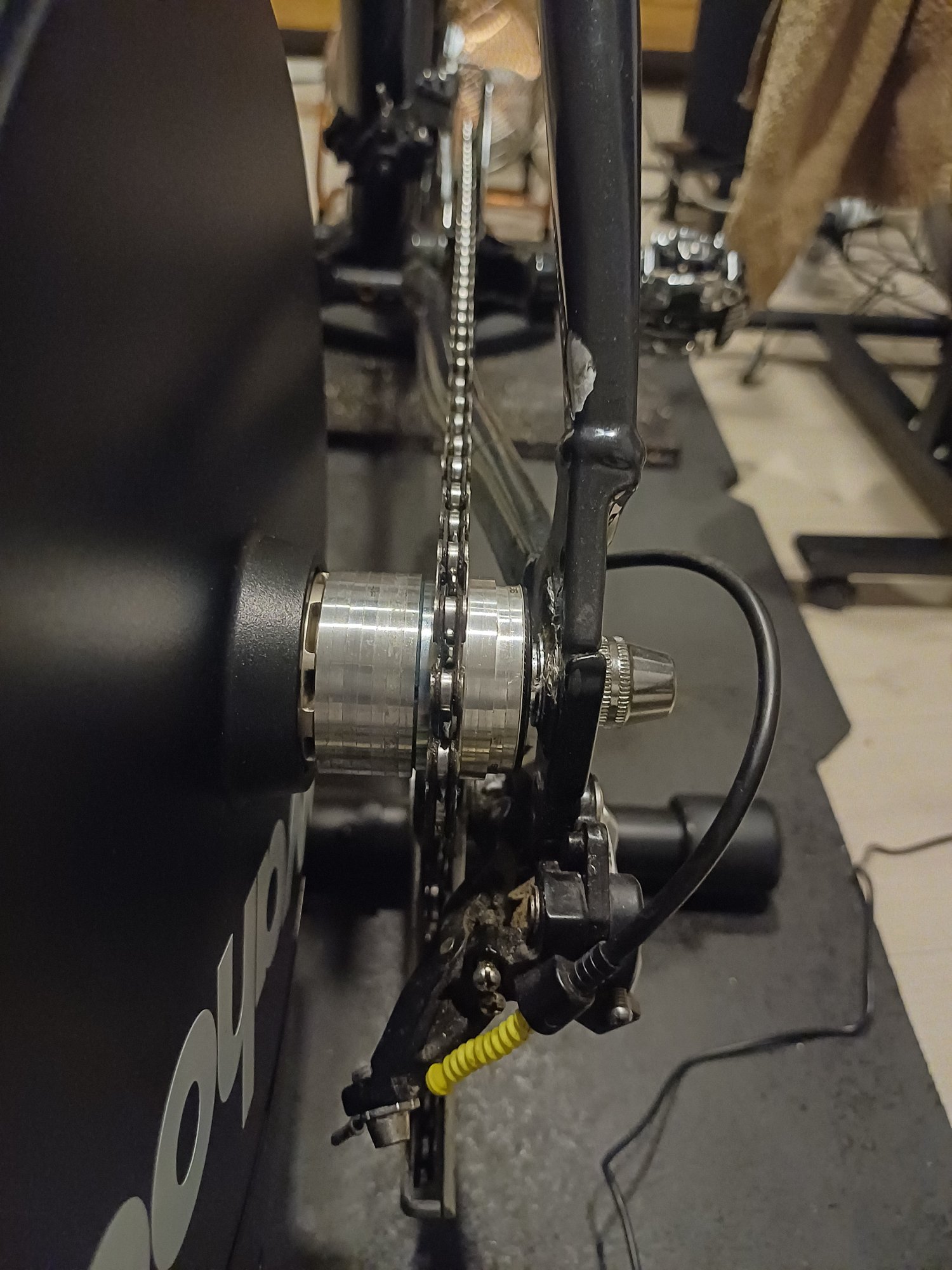

Vorher mit normalem Rad ging so. Jetzt mit dem Zwift-Ride ist es laut, liegt wahrscheinlich schon an der Kette des Ride, die ist mit rund 7,5 mm ziemlich breit und reibt an den Flanken des COG; die vorherige 12fach Kette ist rund 2 mm schmäler.

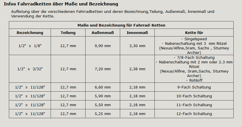

Wenn die Kette 7,5mm breit ist, ist das ne alte 7/8 fach Kette, oder ? Hast Du mal ne schmale Kette auf dem Zwift Ride getestet ?
Gemäß Zwift ist die Kette KMC Z1 schmal 3/32" dabei.
Das wäre die Zweite in der obigen Liste
Darum der Hinweis eine 11fach oder 12fach Kette zu testen (vom bestehenden Fahrrad schnell abbauen). Dauert 5min und löst eventuell das Problem viel schneller und einfacher als alles für einen Riemenantrieb umzubauen.

Mit dem Ride wird eine neue Variante (orange Seite) des COG mitgeliefert, den habe ich jetzt montiert, nun ist es ok. Der neue COG hat mehr Luft um die Kette.
