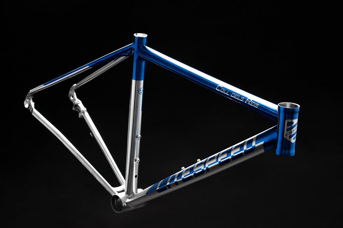

Jedes Rohr soll individuell gefertigt werden und dabei ohne Abstriche bei Steifigkeit oder Haltbarkeit möglichst viel Gewicht eingespart worden sein. Das Ergebnis ist ein Sub-1000-Gramm Rahmen in Rahmengröße M, inklusive Tretlager und Ausfallenden.

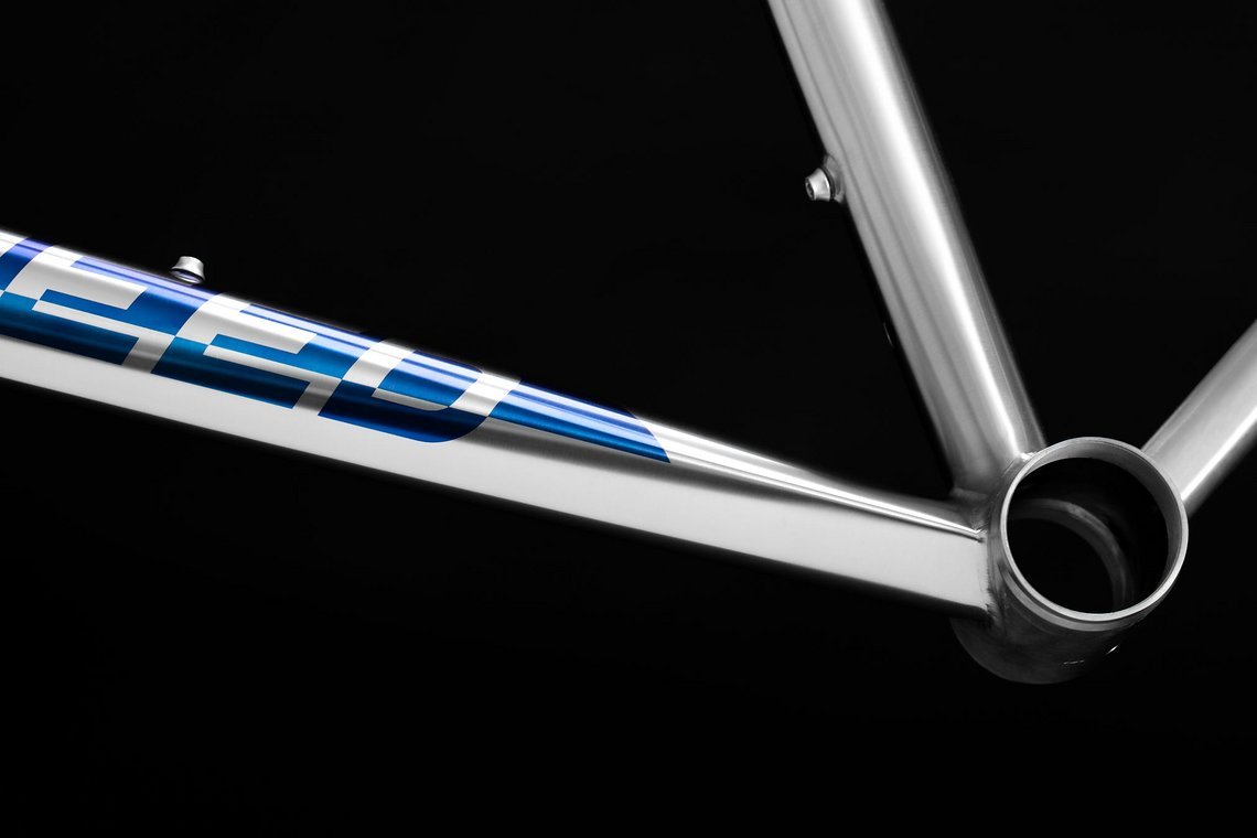

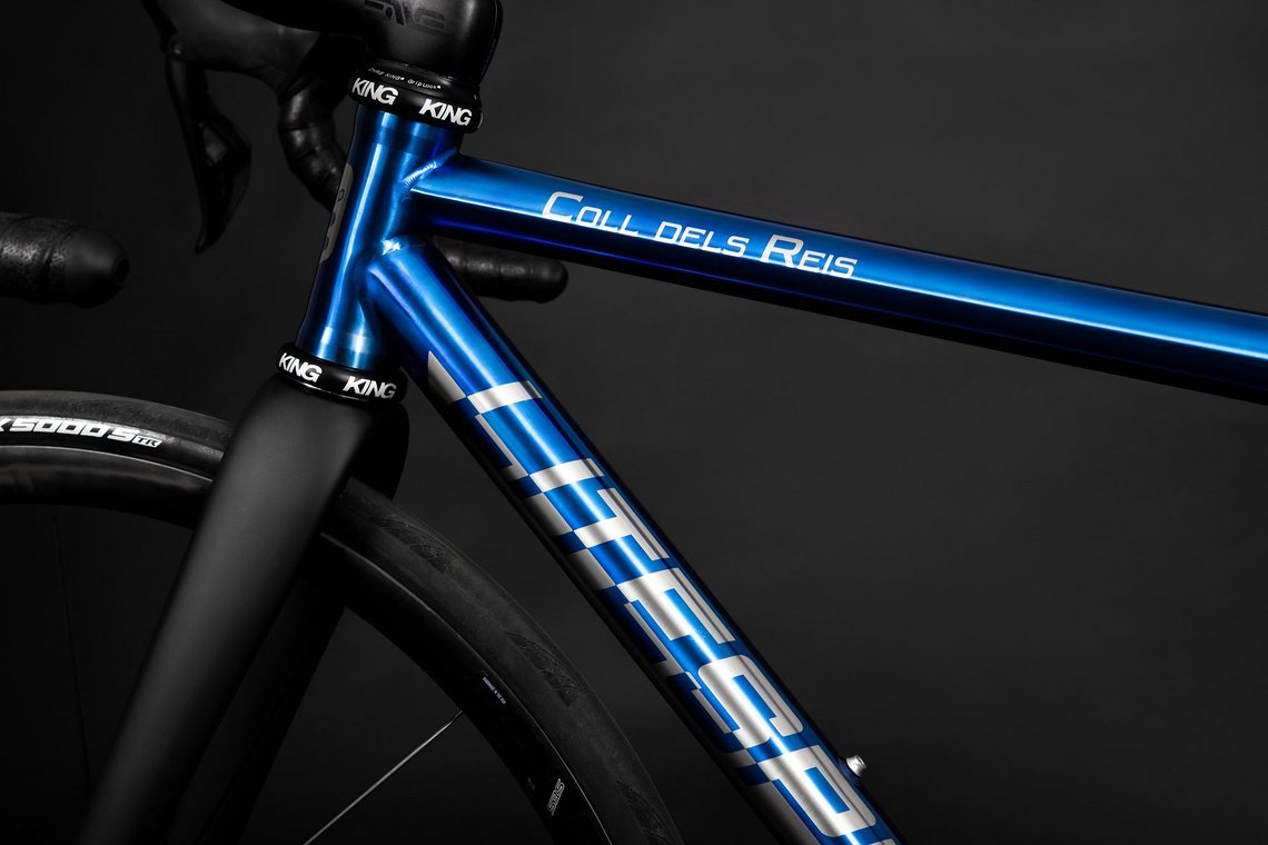

Der Rahmen, gefertigt aus 3AL/2.5V-Titan, ist das Herzstück des Bikes und soll sich durch seine außergewöhnliche Leichtigkeit und Verarbeitung von der Konkurrenz abheben. Mit einem Gewicht von nur 948 Gramm (Größe M, BSA Bottom Bracket) möchte Litespeed dabei Maßstäbe setzen – laut Hersteller ist es das leichteste Titan-Rennrad mit Scheibenbremsen weltweit. Dies wird durch aufwendige Fertigungstechniken erreicht, bei denen jedes Rohr individuell kaltgeformt, gebuttet und gefräst wird, um Gewicht zu sparen, ohne Steifigkeit oder Haltbarkeit zu beeinträchtigen. Die Ingenieure, die zuvor Titan-Komponenten für NASAs Curiosity Rover entwickelten, haben laut Litespeed ihr Know-how eingebracht, um die Materialeigenschaften des Titans bis an die Grenzen auszureizen.
Der Rahmen soll mit der Expertise von Ingenieuren gebaut worden sein, die einst den Curiosity Rover der NASA entwickelt haben.
# Der Rahmen soll mit der Expertise von Ingenieuren gebaut worden sein, die einst den Curiosity Rover der NASA entwickelt haben.
# Jedes Rohr soll individuell gefertigt werden und dabei ohne Abstriche bei Steifigkeit oder Haltbarkeit möglichst viel Gewicht eingespart worden sein. Das Ergebnis ist ein Sub-1000-Gramm Rahmen in Rahmengröße M, inklusive Tretlager und Ausfallenden.

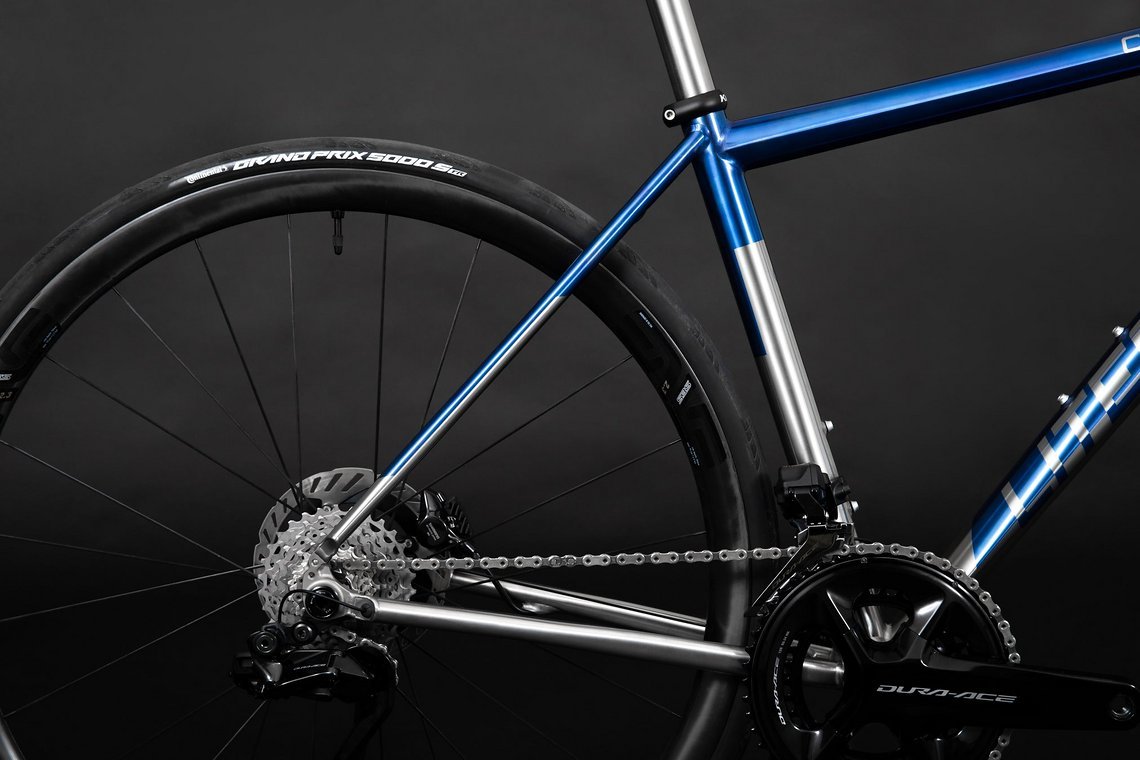

Die Reifenfreiheit liegt bei bis zu 35 mm, die Leitungsführung wurde komplett im Rahmen integriert. Features wie die Wahl zwischen einem T47i-Bottom-Bracket für moderne Kompatibilität oder dem leichteren BSA Superlight (-59 g) zeigen die Liebe zum Detail. Und auch beim Ausfallende gibt es Möglichkeiten – so ist neben dem UDH-Standard optional auf das Litespeed Ti SL-Ausfallende (-35 g) wählbar. Das soll das Gewicht um weitere 35 g senken, dann allerdings mit der Einschränkung, keine modernen Transmission Schaltwerke von SRAM fahren zu können.

  4. Bin das nur ich oder sieht es bescheiden aus wenn die Sitzstreben oderhalb des Oberrohrs am Sitzrohr anflanschen. So teuer und dann noch hässlich …
    Finde ich auch äußerst uneästhetisch. Neben anderen Aspekten (wie dem Preis) ein No-Go für mich.
