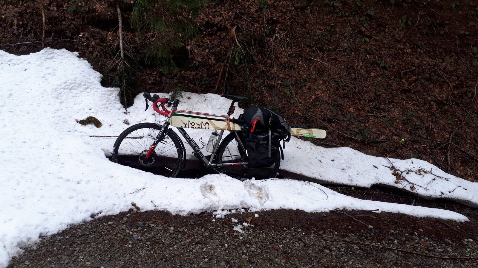

Wenn man mich fragt, ist das die beste Lösung: Die Ski am Fahrrad fixieren, die Schuhe in den Ski. Es gibt hier verschiedene Möglichkeiten, die gezeigte trumpft meiner Erfahrung nach aber schon allein durch die geringe Breite zwischen den Knien. So kann man bequem auch sehr lange Strecken fahren.
So geht’s
1. Rahmen und Sattelstütze schützen
Ich verwende hier Filzklebeband, um das teure Carbon vor Kratzern zu schützen. Alternativ funktionieren natürlich auch Stoff, Polsterfolie, Schaumstoff oder Ähnliches. Hauptsache, es rutscht nicht auf dem Lack hin und her – denn sonst gibt es vielleicht keinen Kratzer, aber dafür matt geriebene Stellen.
Das entscheidende Argument
# Das entscheidende Argument - die Breite zwischen den Knien ist bei nach hinten versetzter Montage eindeutig am Besten.
Der Gurt um Ober- und Unterrohr verhindert ein Heben der Skispitzen
# Der Gurt um Ober- und Unterrohr verhindert ein Heben der Skispitzen - das ist wichtig, denn sonst wird es mit dem Lenken ganz schwierig...
2. Ski montieren
Montiert schon mal eure Felle, denn dann müsst ihr die nicht im Rucksack transportieren. Die Montage gelingt am leichtesten bei einem liegenden Fahrrad. Legt die Ski (beide gemeinsam) mit der Schaufel ans Steuerrohr und mit der Bindung knapp hinter die Sattelstütze. Jetzt verwendet ihr Spanngurte, um die Ski an Sattelstreben und Sattelstütze, sowie Ober- und Unterrohr zu befestigen (die gezeigten von Sea2Summit sind besonders bequem, weil man sie nicht durchfädeln muss, sondern einhängen kann). Das Ganze schön eng ziehen, es soll ja nichts wackeln. Obacht: Am Sattel ziehen die Ski offensichtlich nach unten, am Steuerrohr (bei genauer Überlegung nicht überraschend) nach oben. Ihr müsst also verhindern, dass die Skispitzen zu hoch klappen, denn sonst könnt ihr nicht lenken! Die Skienden sollten natürlich auch nicht zu tief klappen, denn sonst gibt es wieder Kontakt am Hinterreifen.
Stellt das Fahrrad jetzt auf und prüft, ob das Ganze sicher sitzt und ob ihr uneingeschränkt lenken und bremsen könnt.
Die Montage der Ski ans Fahrrad gelingt im Liegen am einfachsten
# Die Montage der Ski ans Fahrrad gelingt im Liegen am einfachsten - denn dann müsst ihr kein Gewicht balancieren und könnt euch aufs Schnüren konzentrieren.

  2. Mach ich im Frühling auch ab und zu, jedoch kommen die skischuhe an meinem arbeitsweg crosser in die Satteltaschen, oben am unterrrohr hab ich mittlerweile eine gebastelte Halterung aus 4mm alu die mit nem Starken Klettband montiert ist, wo die skispitzen schön mit distanz zum rahmen drinliegen, an sich schützt sonst das Skifell den Rahmen ganz gut...
    Wobei an meinem Alu Mares jetzt ein neuer kratzer kein Weltuntergang mehr ist.
    Fürs nächste würde ich mir eine Gabel mit gepäckträger gewinden wünschen, damit man die Schuhe nach vorne bringen könnte, so war dasganze sehr hecklastig und bei starken Steigungen hat ich probleme mit dem gefühl fürs Vorderrad 😂
    Alle die von der Region die Möglichkeit zu sowas haben, nur ran, macht wirklich spass und die blicke der anderen Verkehrsteilnehmer sinds eigenlich schon wert😁
