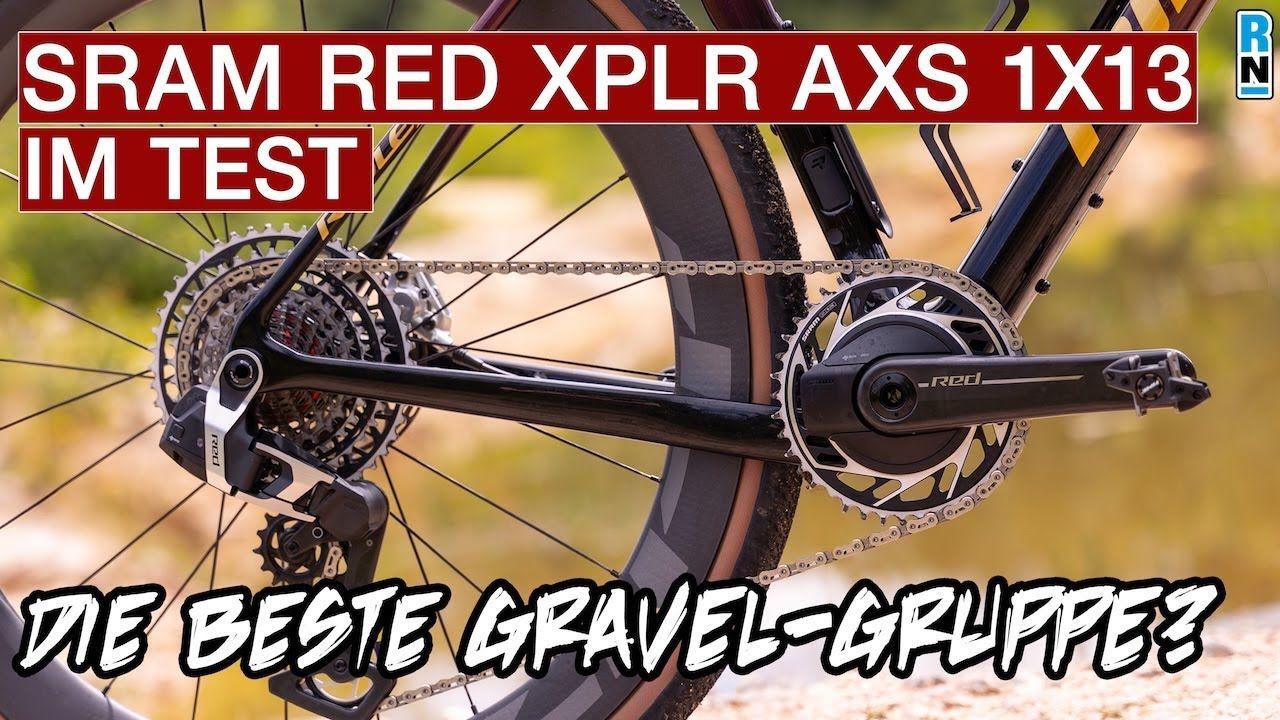

Titelbild
Youtube LogoVideo: SRAM Red XPLR AXS Test
YouTube Icon
Red XPLR AXS 13-fach TEST: Leichter, robuster, mehr Gänge!
Wir benötigen deine Zustimmung, um den von unserer Redaktion eingebundenen Youtube-Inhalt anzuzeigen. Mit dem Klick auf das Video erklärst du dich damit einverstanden, dass dir externe Inhalte angezeigt werden. Damit können personenbezogene Daten an Drittplattformen übermittelt werden. Mehr dazu in unseren Datenschutzhinweisen.
SRAM Red XPLR AXS 13-fach kurz & knapp
