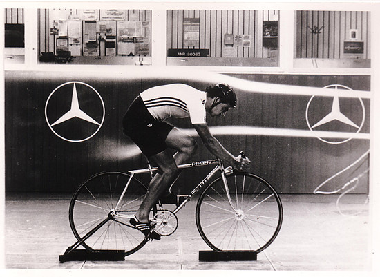

Die Zeit der hochprofilgen Felgen * begann ja auch etwa um 1981, wie man auf den Bildern im Windkanal erkennen kann.
