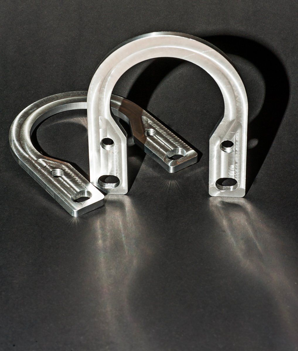

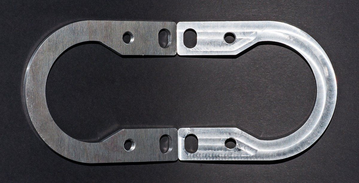

So weiter geht es.
Bilder sind gemacht nur leider ist mir was dazwischen gekommen und der Anbau ist noch nicht erfolgt nur das "anhalten". Passt aber super. Anbau kommt wenn die Adapter da sind mit passenden Bildern und Funktionsbeschreibung.
Zuerst wie immer das wichtigste - das Gewicht :D
Hier die Teile in der Gesamtansicht:
Und hier beim anlegen:
@Thomthom
Jetzt sieht man auch warum das Gewinde in dem Adapter völlig egal ist. Hier wird der neue Cantisockel eingeschraubt. Lediglich die Befestigungsschrauben für die Adapter müssen zu dem Rahmen passen.
