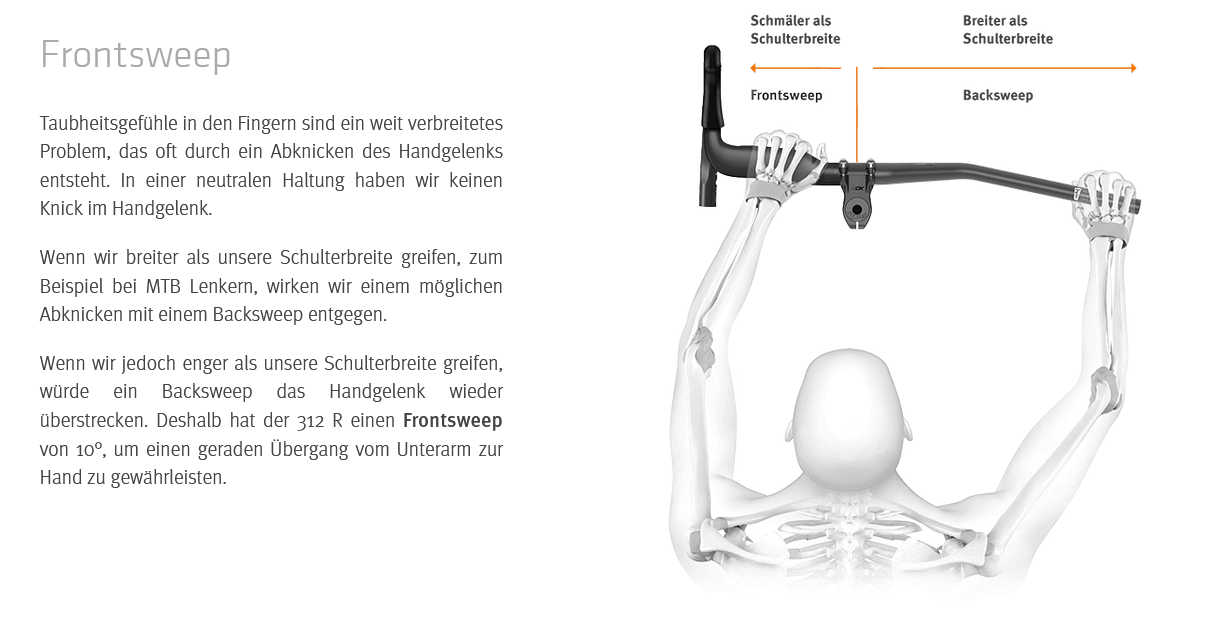

Hab ich auch immer gedacht...
Der SQlsb Lenker hat ebenfalls einen Frontsweep und die erklären auch warum 👍🏼
https://www.sq-lab.com/produkte/lenker/sqlab-lenker-312-r-carbon.html
Da war ich jetzt skeptisch, aber nach kurzem Ausprobieren könnte es hinhauen, wie die es erklären.

Wenn Du als Fachmann das auch so einschätzt... Was machen wir dann mit dem hier? Da müssen wir uns doch mal die Köpfe heiß reden. Bin jetzt schon ganz wuschig
Stammt aus der Beschreibung des SQlab Lenkers 312 R Carbon, die der @𝐻𝑒𝓍𝑒𝓇 oben verlinkt hat.
Überraschender Ansatz, mal überlegen und ausprobieren... Ist sogar was dran, aber es kommt darauf an wo man den Lenker greift. Lenkerhöhe spielt dabei auch eine Rolle. Von diesem Lenker profitieren hartgesottene Radrennradfahrer; umgekehrt hat es schon seinen Grund dass Rennlenker mit backsweep weit häufiger an Reiserädern als an Rennrädern zu finden sind.
Fährt noch jemand so weit innen wie auf dem Bild von sqlab? Normalerweise greife ich weiter außen und so nur mal zwischendurch zur Abwechslung, da macht ein kurzfristiges Abknicken nix.
Mit so manchen Sachen von sqlab kann ich mich irgendwie nicht anfreunden, zB Lenkergriffen mit Flügeln an den Enden. solche Erfindungen würde ich in diskussionen für Geschwurbel halten.

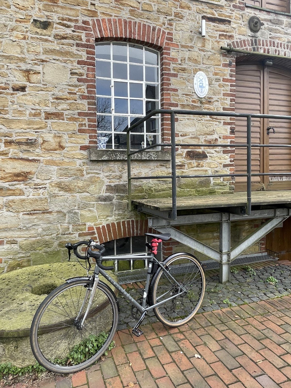

Kollege!
Hab ich so noch nie gesehen, wie hast Du die Schremser an diesen Lenker gestöpselt?
Hab ich mich auch schon gefragt. Entweder muss der Korpus der STI befeilt worden sein um die Dinger um 90grad Verdreht an den Lenker zu montieren oder sie werden im Laufer der Zeit durch die Klemmkraft Kerben in den Lenker drücken.
