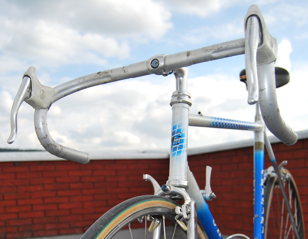

Die Lederlenker haben nicht den üblichen Schraubdorn an der Schelle, sondern nur diese "Tonnenbefestigung"
(oft sogar nur für M5 Schrauben) wie auch von Modolo mit M6 verwendet.
Hier ein Cinelli Lenker mit M5 Befestigung:
