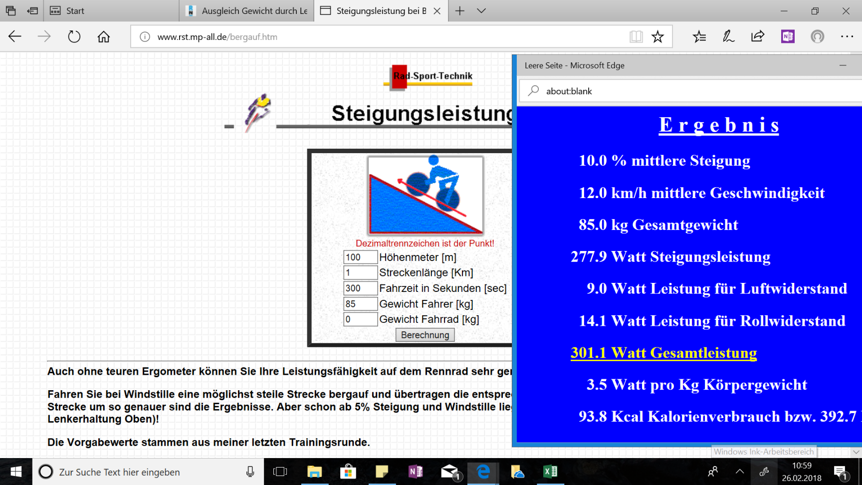

Mit dem Rechner für Steigungsleistung erhalte ich für übliche Steigungen um 6% ebenfalls 3 zusätzlich benötigte Watt pro kg:
(Reine) Steigungsleistung für 6% (60 Meter), 1 km, 200 Sek (= 18 km/h).:
80 kg - 235 Watt
85 kg - 250 Watt
Differenz 3 W. pro kg.
Das Ganze dann für 10% (100 Meter), 1 km, 200 Sek:
80 kg - 392 Watt
85 kg - 417 Watt
Bei 10% Steigung ist die Differenz dann also höher, 5 W. pro kg, wie auch zu erwarten wäre.
Praxisrelevant dürften vor allem Steigungen mit durchschnittlich um 6% sein, so dass die 3 W. pro kg wohl ein ganz guter Anhaltspunkt sind.
