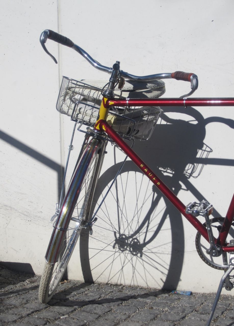

Decals, ja. Momentan gibt es zwei Schienen. Etwas, das zumindest an Bauer erinnert, auch wenn es nicht 100%ig original wird. "Lasurrot" habe ich mal aufgeschnappt. (Was nimmt man da heute? Irgendein Farbton von der Stange, der dem Bauer-Rot nahekommt?) Bauer-Decals würde ich mir mal vom Abziehbildershop anschauen. Alternativ eine Création, ein Name/Schriftzug, den ich schon lange mal auf einem Rad sehen wollte. Eher pseudoklassisch. Habe leider keine Erfahrung und nur vage Kontakte im Digitalisieren/Drucken/Plotten. Zumindest kann ich den Rahmen glasstrahlen und von Grund auf aufbauen.

Diskutier' das doch vielleicht mal mit dem ta22os, der schlägt sich gerade mit der gleichen Frage (für ein 1951/52er Bauer) herum.
Das könntest Du eventuell den Forumskollegen macalu fragen, der hat sein Bauer (allerdings schon vor längerer Zeit) neu lackieren lassen, und ich finde, der Rotton ist gut getroffen:
Allerdings waren Bauer-Lackierungen nie nur "einfarbig" - neben dem farbig ausgelegten Lenkkopf gehörten da eigentlich auch immer Banderolen auf den Hauptrohren dazu, ansonsten sieht es halt auch bei exzellenter Ausführung wirklich immer ein bißchen "nachlackiert" aus - finde ich jedenfalls.
Vielen Dank, schon notiert. ;) Das Rot mit gelb würde sich schon gut machen.
