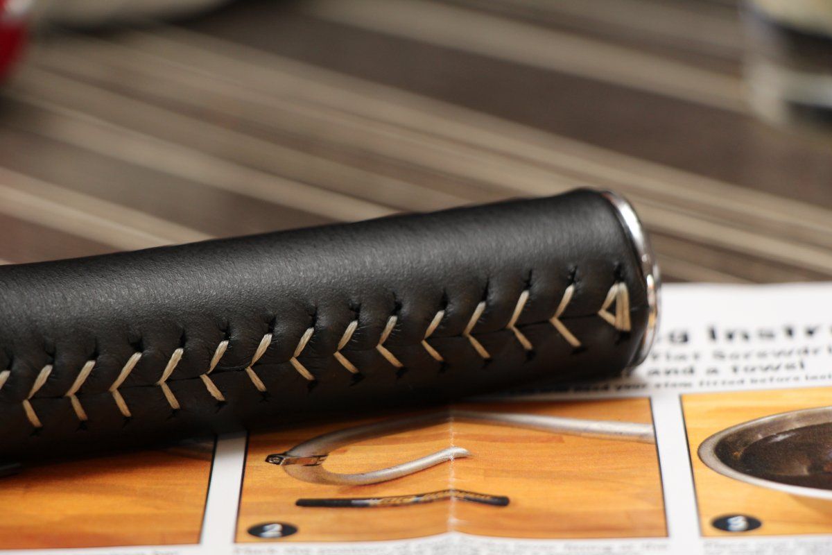

So, heute hab ich mal den Nachmittag genutzt um den Lenker anzufangen. Von der Handhabung her habe ich mich streng an die mitgelieferte Bedienungsanweisung gehalten. Also erst 10 min in warmes Wasser einlegen, etwas auspressen und dann 3 m Faden auf 2 Nadeln und die Hälfte erst mal durchziehen. Das Nähmuster habe ich aber von Almarc übernommen. Dass man immer von aussen in das Leder sticht hat den Vorteil, dass man das Loch sehr gut sehen kann. Es ist schon viel Arbeit, besonders in den Bögen das Leder gleichmäßig zu ziehen. Man sieht, dass das Leder vorne sehr gespannt ist und innen nch Luft hat. Ich hoffe, die Minifalten ziehen sich beim trocknen noch glatt. Die Narbung des Leders ist übrigens verschwunden. Die Naht ist, wie ich finde echt schön geworden, man sieht kaum einen Unterschied zum original. Morgen ist dann die andere Seite dran.

Fertig!!! Die Hände tun weh vom dauernden Ziehen am Faden. Der schneidet ganz schön ein. Die zweite Seite ging deutlich schneller, ich hatte mir eine bessere Technik zurechtgelegt, wie ich die Fäden nicht verheddere. Außerdem hab ich nach dem Nassmachen das Leder nur im oberen Teil leicht ausgedrückt, unten habe ich klatschnass gelassen. Denn bei der ersten Seite war der Abschluss schon merklich trockener und dadurch weniger flexibel als oben. War eine gute Idee, das nähen ist nur so geflutscht. Dauert jetzt halt, bis es trocken ist. Dadurch sieht auf den Fotos der Faden auf der rechten Seite auch dunkler aus, der hellt sicher noch auf beim trocknen.
