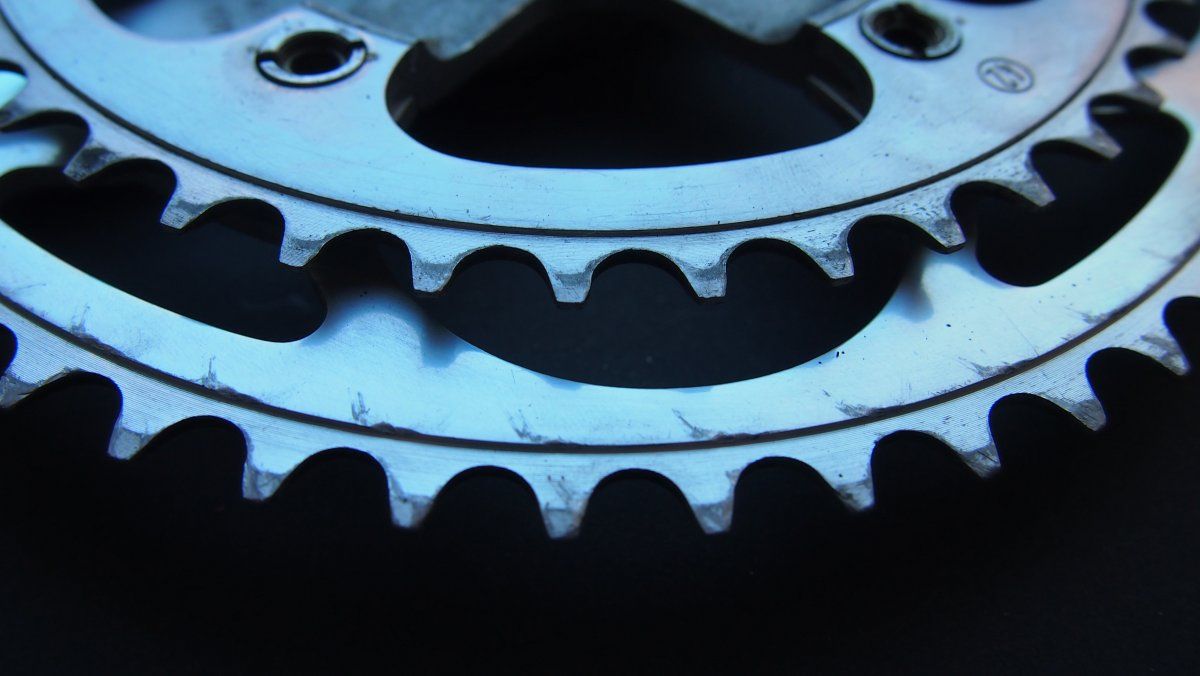

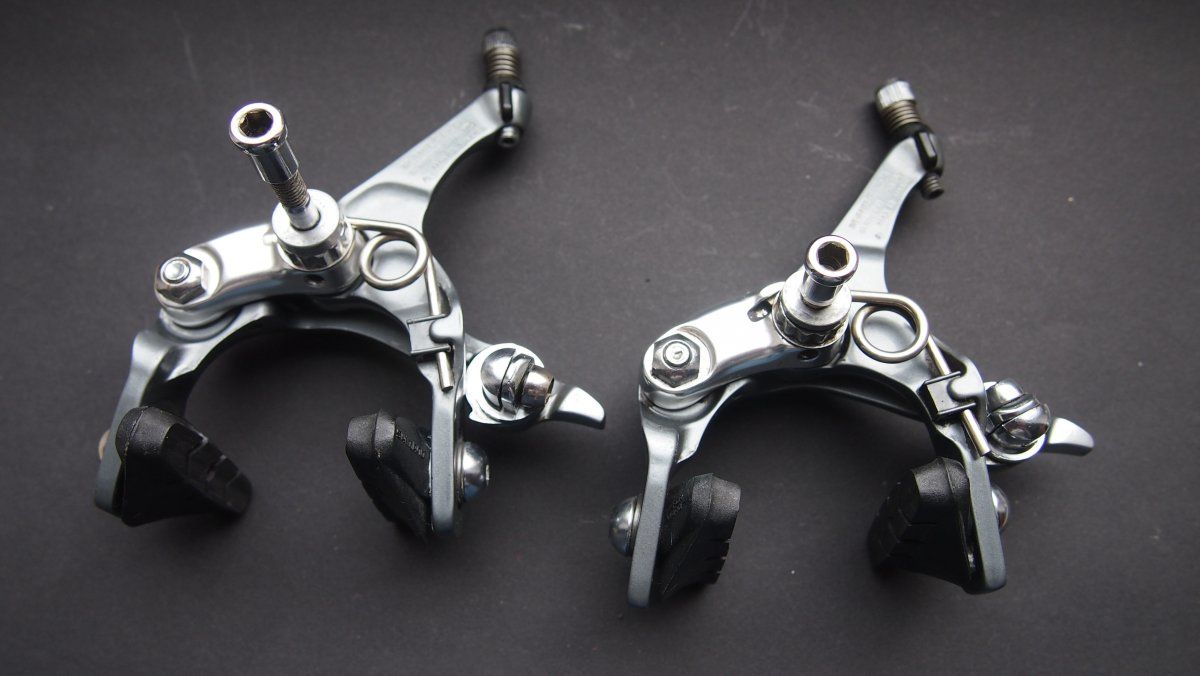

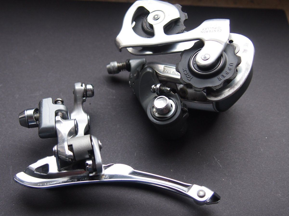

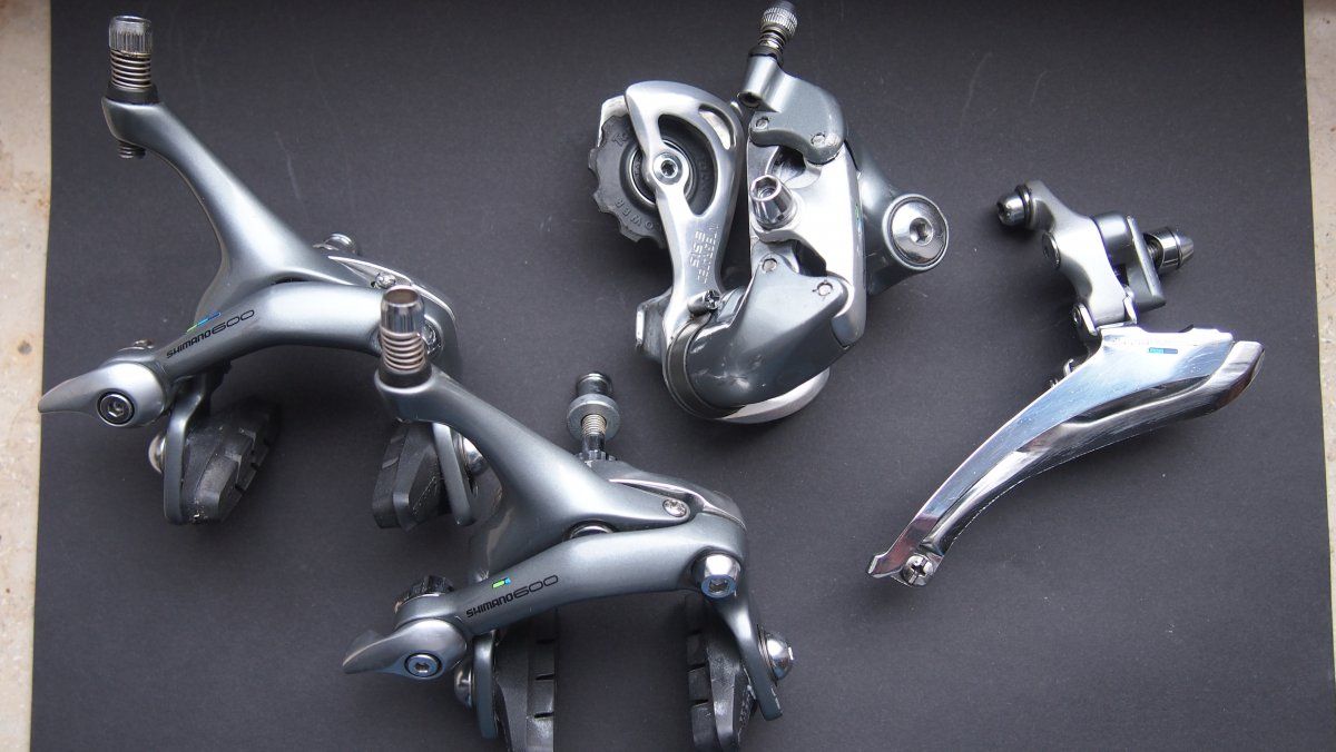

Biete shimano Schalt-Bremsgruppe plus Kurbelset aus der 6400 Reihe an.
Die Schalter sind für 8fach ausgelegt,das originale 8 sis Schaltwerk ist dabei.(RD 640)
Insgesamt sehr guter Zustand...lediglich das SW hat kleinere Kratzer und die eine Kappe der STIs hat einen kleinen Riss.
Die Staubdeckel der Kurbel sind nachgerüstete.
Das ITA Innenlager UN 53 steckt noch im Rahmen,würde ich aber ausbauen und gehört mit zum Lieferumfang.
Für die komplette Gruppe hätte ich gern 180 Euro plus V
Am Liebsten komplett,nach Absprache und Einstelldauer bis nach dem WE würde ich die Komponenten auch einzeln vertickern.
STIs 75
Bremsen 35
SW/UW 40
Kurbelset mit ITA Lager 40

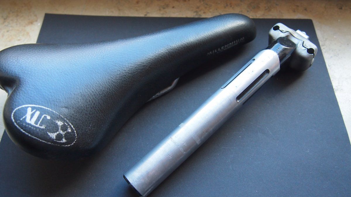

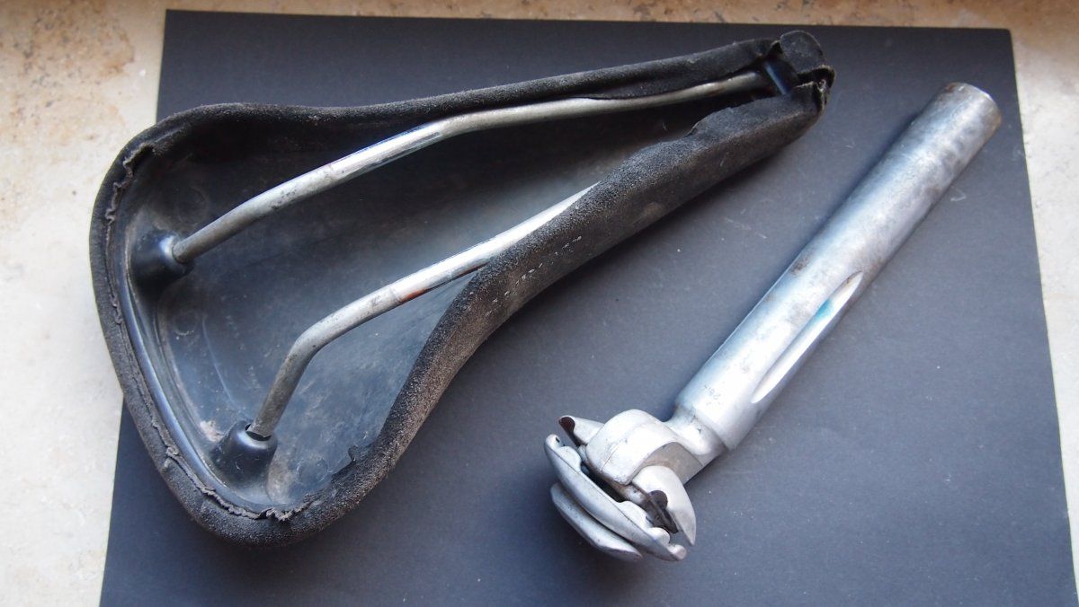

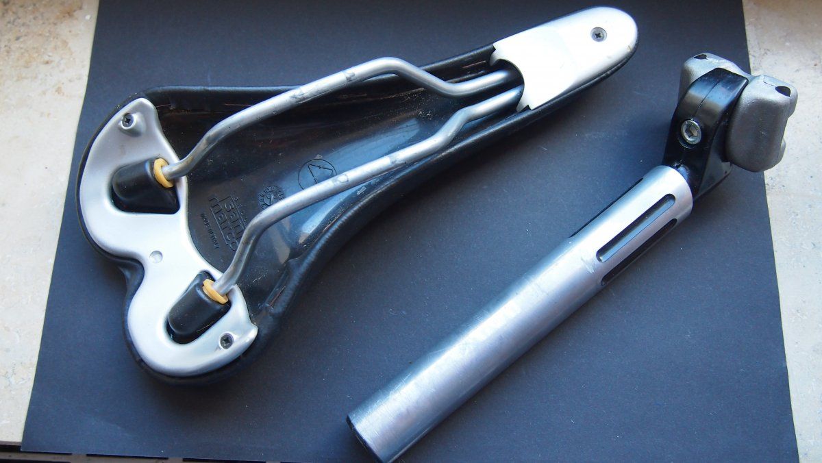

Selle Italia XLC Millenium in super Zustand(was fürs Winterrad) 15 Euro
sattelstütze Italmanubri ;27mm guter Zustand 10 Euro
Sprint Wildledersattel,braucht etwas Pflege, vorne muss man das Leder wieder drankleben,sonst nicht eingerissen oder abgeschürft ....12 Euro
Patentsattelstütze 26,4 ....6 Euro
plus versand

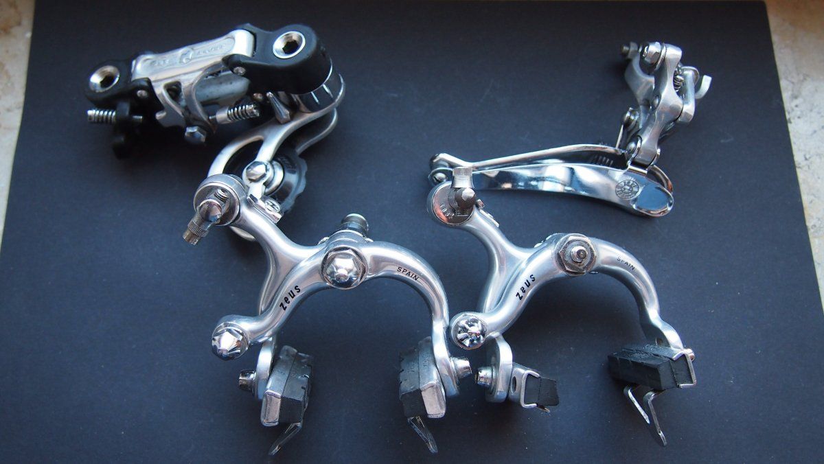

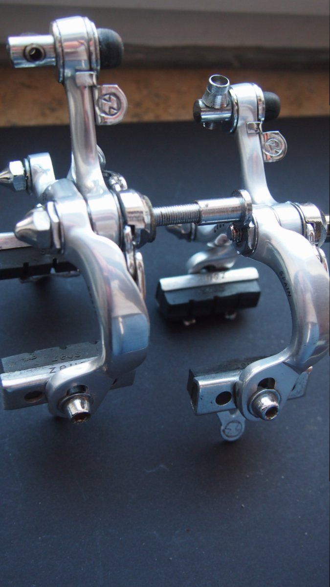

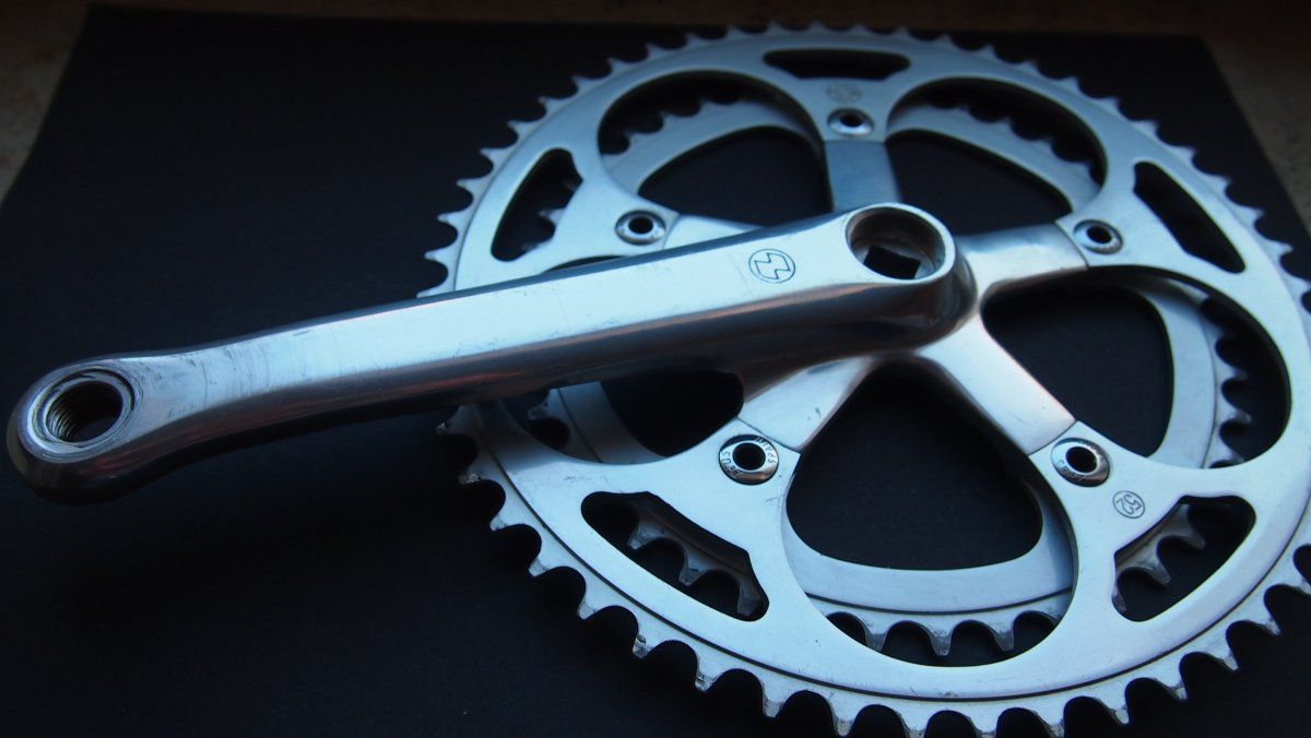

Zeus Teile:
Bremsenset in brauchbarem Zustand.komplett original bis auf eine fehlende Hutmutter 25 Euro
Sattelstütze 27,2 in brauchbarem Zustand mit Abnutzspuren 25 Euro
Kurbel rechts mit guten KBs 170mm 30 Euro
Schalterei:komplett ....an einem Schalthebel fehlt der originale Ring....sonst original und ganz gut erhalten 55 Euro
plus versand
