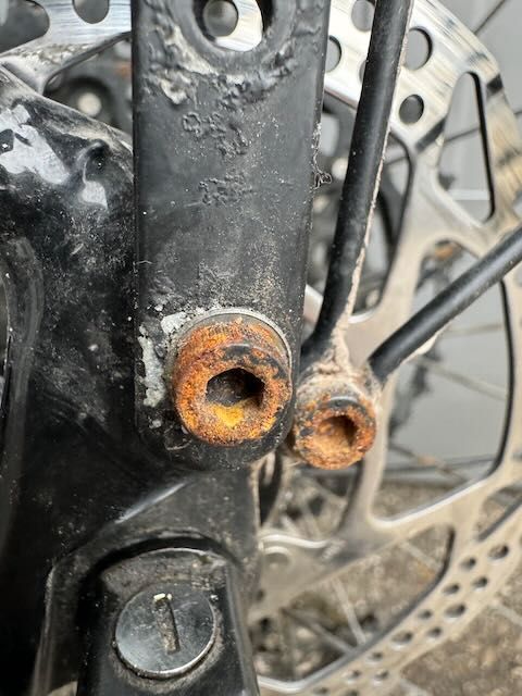

Ich fahre im Winter ja ausschliesslich ein Winterrad. Das ist ein inzwischen ziemlich abgerocktes MTB mit Alu Rahmen, 29" Rädern, Plastik-Schutzblechen und Gebäckträger. Also so ziemlich das Gegenteil von dem, was ich und vermutlich der Grossteil der Mitlesenden als schön empfinden würde.
Allerdings wird hier im Süden der Streusalzeinsatz trotz Kimawandels immer intensiver und an meinem Winterrad rosten alle Komponenten, die nicht aus Alu oder Kunststoff sind quasi in Echtzeit weg.
Hier mal ein paar Bilder von Komponenten, die im November 2023 montiert wurden (ja auch der Lockring und die Schrauben waren quasi neu). Und ich wasche das Rad, wenn es nass wurde Zuhause nochmal ab.
Und dann kucke ich auf Eure Beiträge, wie Ihr vergnügt mit Euren Stahlklassikern durch den Winter pflügt. Wie bitte macht Ihr das ? Fettpackung auf alle Lager, Flüssigwachs auf den Rahmen ? Ich würde im Winter ja auch gerne ein schönes Rad fahren, aber ehrlich gesagt vergeht mir beim Blick auf mein Winterrad die Lust. Ein Nishiki oder Tsunoda als Opferanode im Winter löst bei mir keine positiven Gefühle aus.

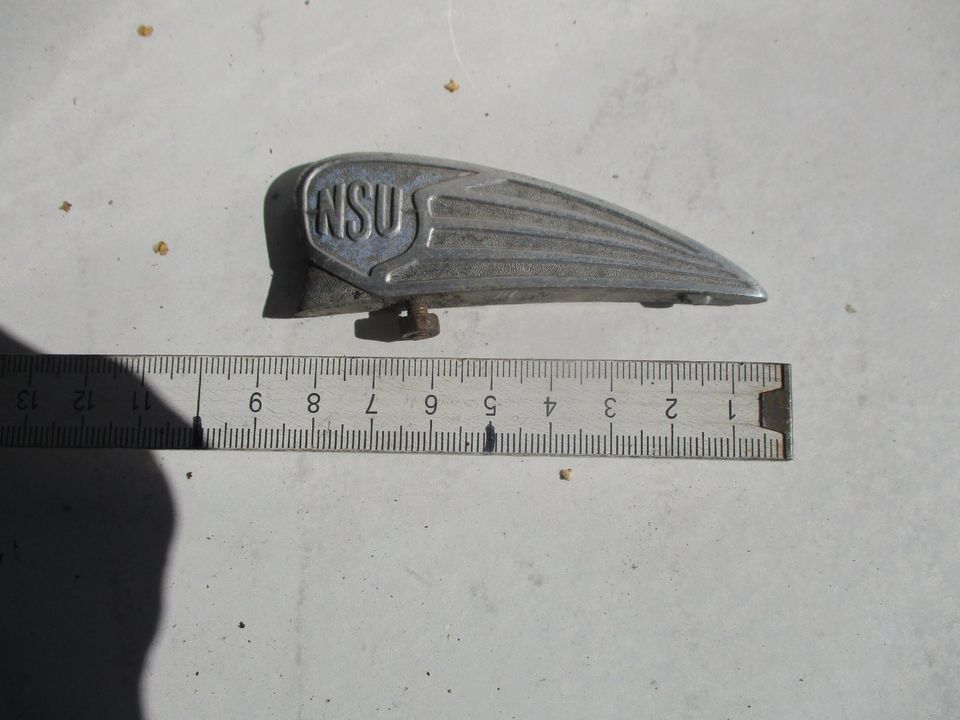

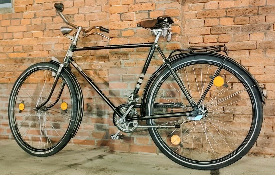

NSU Rad siehe Schutzblech Emblem NSU steht auch auf dem Unterrohr
