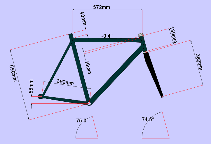

1cm macht ~ 0,5° aus. So richtig merken tut man es im Normalfall nicht. Bei mir dürfte der Unterschied unter 0,25° liegen, ich werds erst gar nicht nachmessen.
Re: Bike Mielec, polnisches Handwerk
PepOne: danke für deine anregung mit dem steuerrohrwinkel. vielleicht nehm ich den nochmal 0,5° zurück.
ich habe noch eine ganz andere motivation für custom gehabt, nämlich die tatsache später auf einem maßgeschweißten rahmen zu ballern. für mich schon grund genug; macht ausserdem sau spaß mit bikeCAD rumzudaddeln. dazu kommt halt noch, dass ich die mash geo zu aggressiv finde, schon allein das stark abfallende oberrohr.
zu meiner konstruktion hätte ich dazu sagen müssen: ich habe mit 380mm gabelhöhe + 10mm steuersatzhöhe gerechnet. ich denke, etwas in der größenordnung findet man eher.
die gabel muss ja vor allem passen und mit ihr der nachlauf... bei 74,5° solltest du also ne gabel mit ca. 35mm vorbiegung haben, wenn ich mich nicht ganz irre, damit das rad agil und fahrbar ist. die 0,4° find ich gut - wird man kaum sehen... aber so ein wenig eben ;)
achso ja und 58mm BB-drop - das ist nicht soviel - für die straße aber gut mit 165er Kurbel... ich würd da eher zu 50mm tendieren... aber das bin ja nur ich!
Wieso suchst du dir nicht bereits jetzt eine passende Gabel und Steuersatz? Dann kannst du die notwendigen Informationen den Datenblättern entnehmen und kannst die Sache genauer angehen.
hab noch ne 170er kurbel hier liegen, die ich gerne nehmen wollte. meinst du, die hängt dann zu knapp überm boden?
blöderweise mangels nötigen kleingelds. ich finde sicher kurzfristig eine, die passt, wenn ich wieder flüssig bin. auf ein paar milimeter kommts mir da nich an.
also auf der straße isses bestimmt halbwegs okay...
