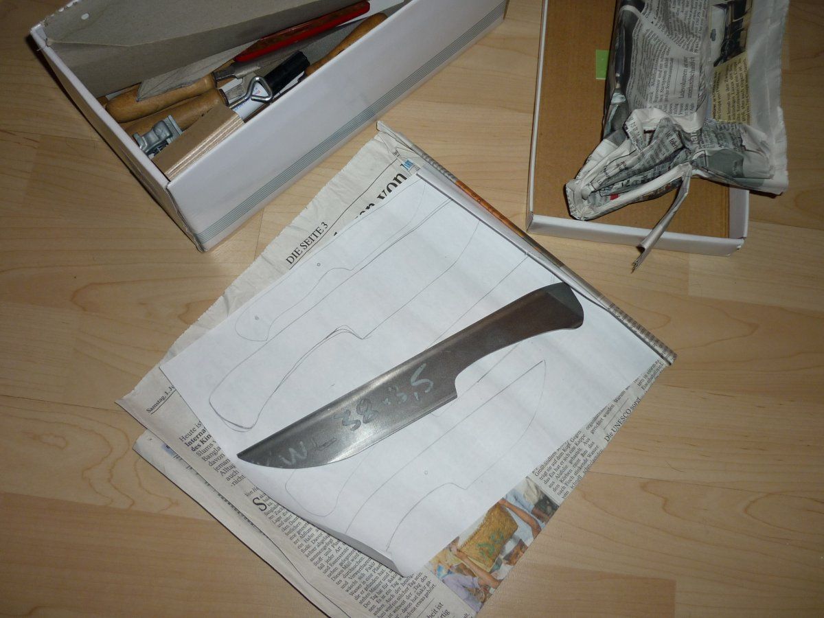

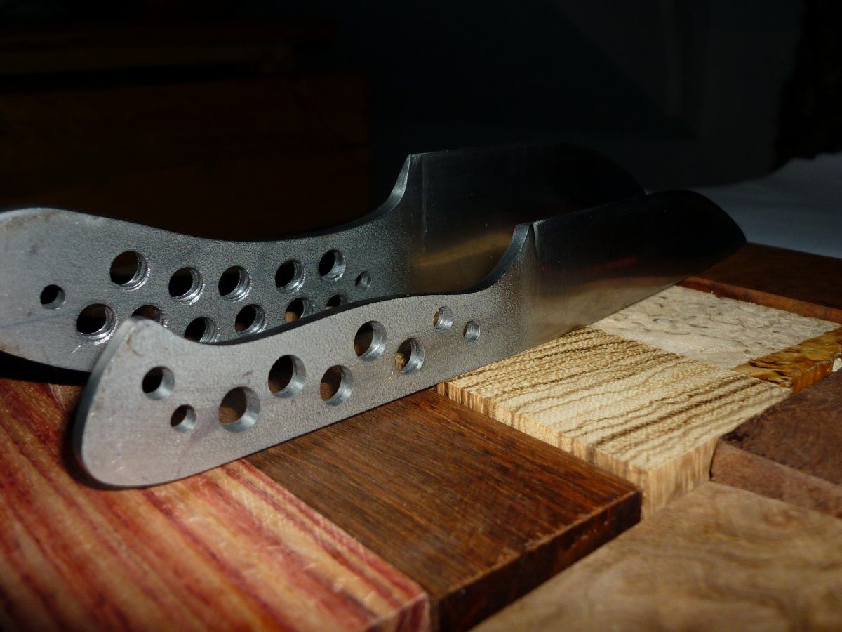

Eine 600er EX mit ASSOS Kettenblättern hab ich jetzt zwar gerade bekommen, sogar außerhalb der Bucht abgewickelt, aber die 600EX passt ja gar nicht in mein Konzept. Es sei denn ich setze die Feile an "a la Smolik". Da hab ich als Autodidakt auch schon ein wenig Übung drin:
Messer im "stock removal" Verfahren herzustellen. Dabei wird aus einem Flachstahl die Form und Klinge durch feilen und schleifen (per Handarbeit, ohne Bandschleifer) herausgearbeitet. Das schwierigste dabei ist die Schneide (Phase) anzulegen und mittig herauszuarbeiten. Danach geht der Rohling zum Härten im Idealfall z.B. zu Wolf Borger.........

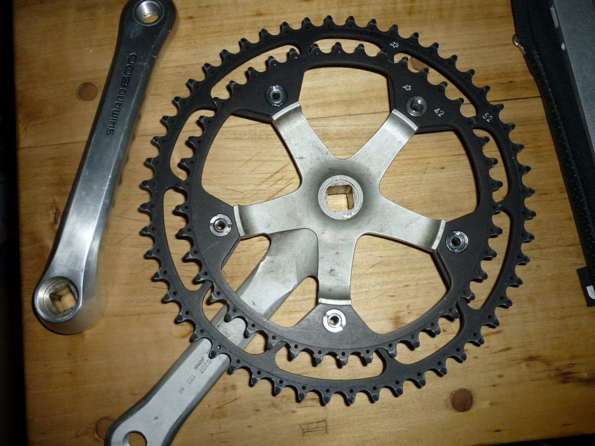

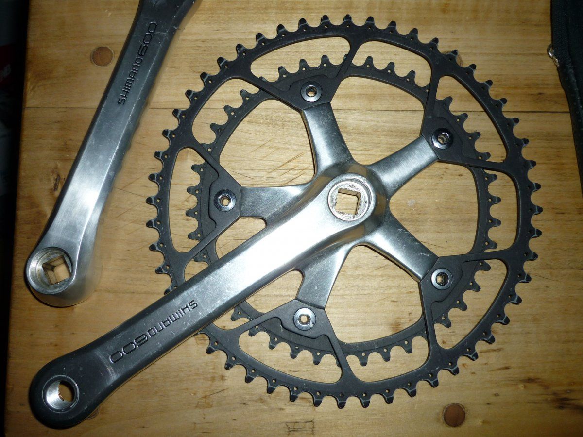

- die 600EX bearbeiten oder eine andere Kurbel mit nem Lochkreisdurchmesser mit 130mm herzunehmen um die ASSOS KBer montieren zu können, sollten Japaner und Franzosen sein, also Shimano und Stronglight mit 130.
- die Entscheidung für eine andere schöne Kurbel
SR ESL oder SL (halt ne Campa Kopie leichter und luftiger anzusehen mit den gedrillten KBern)
OFMEGA Mistral (mein geheimer Favorit)
EDCO Elite, scheint vom alter her zu passen (geklaute SunTour Superbe Pro?)
SR (bearbeitet vom Meister @byf, Flutungen am Stern durchbrochen, Material an den Flutungen am Arm abgetragen...311g ohne KBer)
Hier ein Foto von den abgefahrenen ASSOS Kettenblättern an der 600EX:

Die Mistral ist schon sehr schön,hast du dir schon mal eine Suntour Superbe Pro genauer angesehen ?
Die SunTour Pro erinnert mich an die EDCO Elite oder auch andersrum;) Mir ist noch überhaupt nicht klar wie ich den Rahmen aufbauen will:rolleyes:

Wirklich schöne Klingen - so ein Messer hab' ich auch mal gemacht ... erst grob sägen, dann feilen bis die Hände voller Blasen - aber richtig scharf wurde das Messer nie, trotz härten.
Was nimmst du für eine Stahl-Legierung
Wollte mir immer schon auf diese Art einen römischen Gladius machen, allerdings meine bisherigen Holzversuche gingen dabei alle daneben, die Mitte zu halten bei der Klinge ist nahezu nicht möglich
Aber Du machst die Dinger ja in Massen ... hast Du auch schon zweischneidige Klingen gemacht?

diese beiden Klingenrohlinge sind aus rost(freien)trägen Stahl RWL34 und AEB-L sogenannter Rasierklingenstahl. Die Frage nach der Schärfe kann ich dir so nicht beantworten. Manche Hochleistungsstähle (pulvermetallurgischer Stahl) lassen sich nur schwer schleifen, da ist dann ein spezieller Messerschleifer wie z.B. der Sharpmaker von Spyderco von Nöten.
Ein weiterer nicht zu unterschätzender Punkt ist der Aufbau der Klinge bzw. Schneide. Da gibt es einfacher zu schärfende Varianten Skandy- Flachschliff schwieriger wird's dann schon bei einem Ballenschliff.
Gut infach und leicht zu schärfende Stähle sollte Werkzeugstahl allgemein sein (alte Feile...) durch den hohen Chromanteil sind diese dann auch so genannte rostfreie (rostträge)Stähle.............
......zweischneidig hab ich ich noch nicht probiert
Tip zur Mitte: Form aufzeichen, Flachstahl ringsherum löchern per Standbohrmaschine, aussägen, feilen im 90° Winkel zum Stahl!, Klinge mit Edding schwärzen, auf eine Glasplatte legen und mit einem Bohrer mit dem Durchmesser des Flachstahls an der geschwärzten Schneide entlangziehen. Jetzt hast du einen silberne Linie auf dem Flachstahl und damit die Phase angerissen. Genau auf diese Linie feilst du nun in unzähligen Arbeischritten hin zu, erst steil und dann immer flacher werdend mit der FEILE. Dann irgendwann sollte es eine Klinge werden:D
