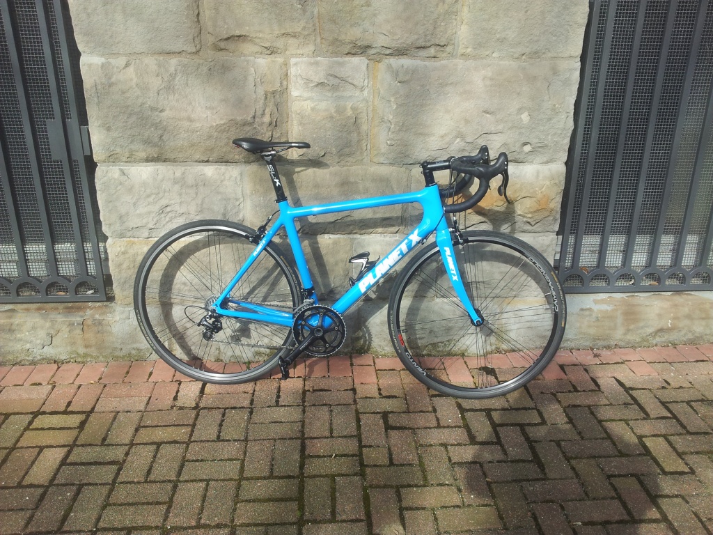

Hier mal ein Schnappschuss vom Plasterahmen:
Fährt sich übrigens sehr gut, Geometrie passt auch sehr gut. Spacer werden wohl noch weniger.
Ganz schön fette Gans ;-)
Besonders skurril die vollends sinnbefreite wechselseitige G3-Einspeichung im VR. Zu Sinnverwirrungen solcher Art haben die Campa-Marketingfuzzis immer mal wieder die Ingenieure treiben können. Ich hab auch noch ein so gespeichtes Khamsin VR.
Viel Spass mit der Tupper-Dose!
Danke ! Die Laufräder sollen in der Tat noch ein Upgrade bekommen. Diese hier habe ich mal gebraucht für ein paar Euro für Schlechtwetter gekauft. Ist ja auch ein Low-Budget Rad aber Zondas würden da gut dran passen.
