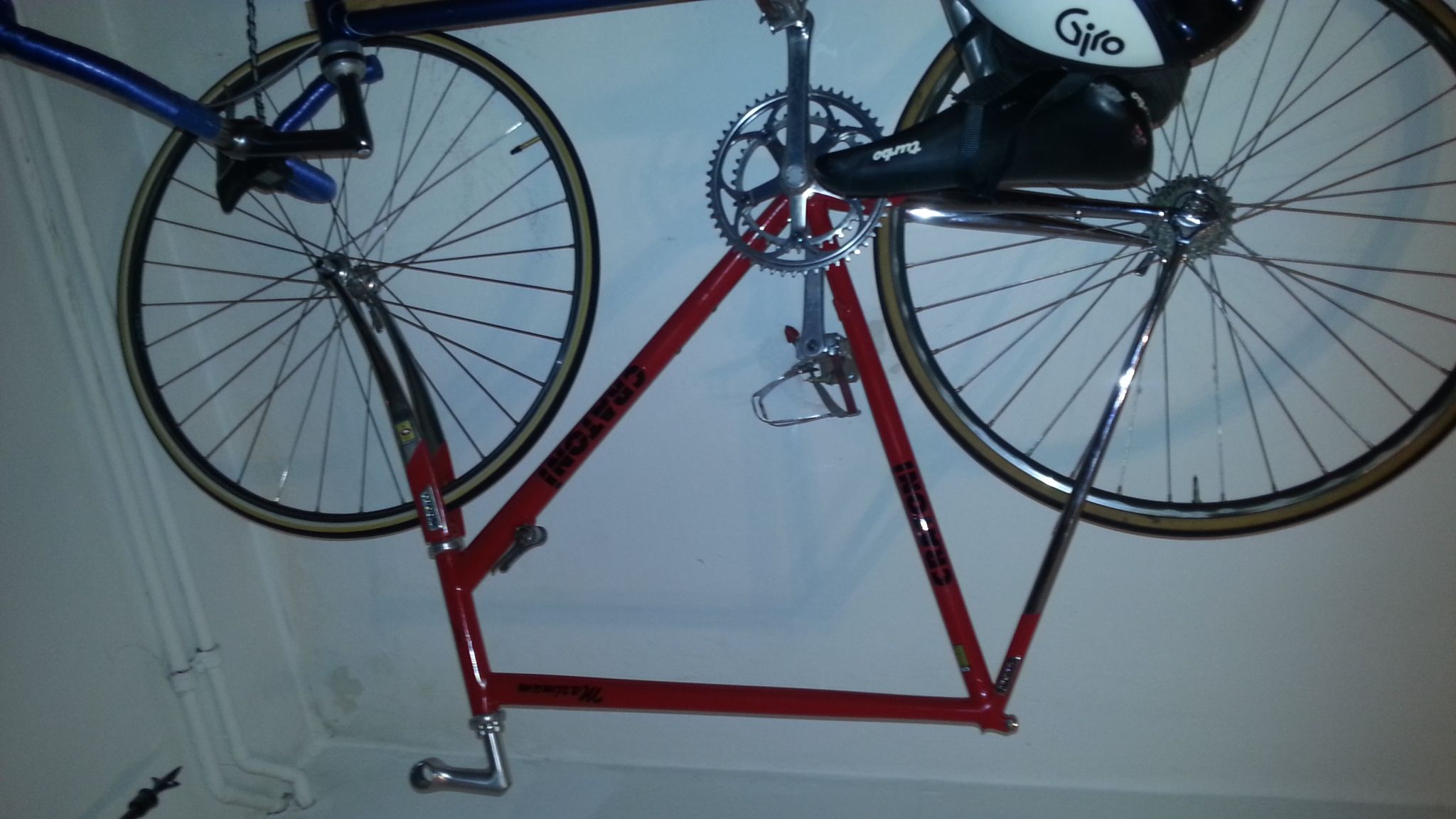

Und hier der aktuelle Stand:
Danke für die Meinung! Ich tendiere wegen dem Preis auch dazu...

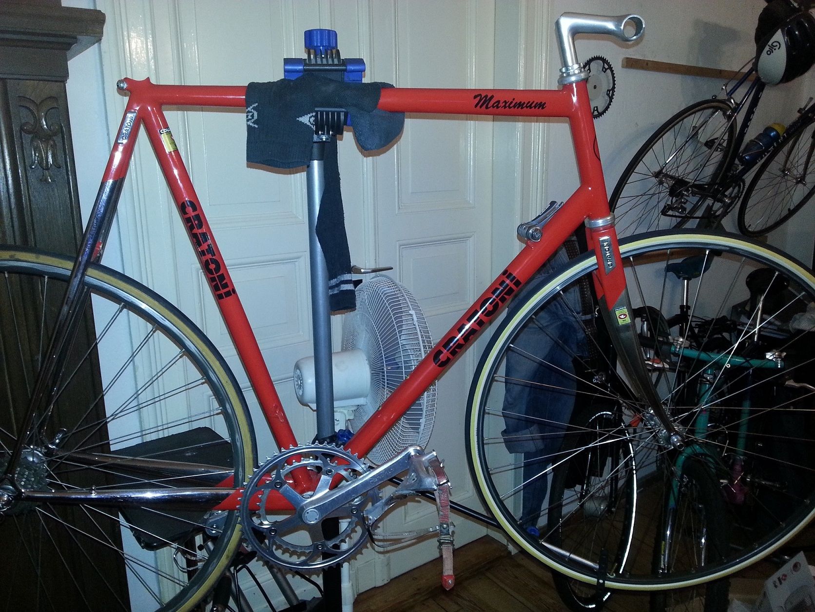

Und hier noch mal ein aktuelles Bild:
Danke! Aber ich warte lieber noch etwas in der Hoffnung auf ein neueres und vielleicht auch etwas günstigeres Modell...

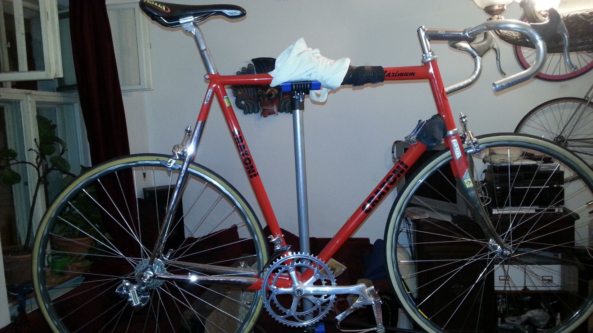

Hier mal ein Zwischenstand:
  • Für die 7403 Bremsen (danke an Peugeot1979!) habe ich die Ersatzteile meiner 7400er genommen und bei denen was gar nicht mal schlecht aussehendes zurecht gebastelt mit Gummiringen.
  • Pedale, 8fach Hinterrad, Schalthebel und Schaltung war noch da. 7410 Umwerfer kam dazu.
  • Die 7410er Kurbel ist neuwertig (und war sehr günstig ;) ), sucht aber noch ein passendes Innenlager (zur Zeit noch 600er verbaut)
  • Der 3t Pro Light ist zwar was besonderes, gefällt mir aber optisch nicht so. Wird ersetzt durch einen Dura Ace 7400er Vorbau.
  • Ein 3t Forma SL Ergopower Anatomica ist auch verfügbar. Passt der dazu??

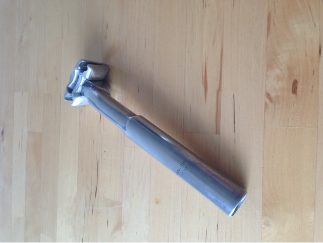

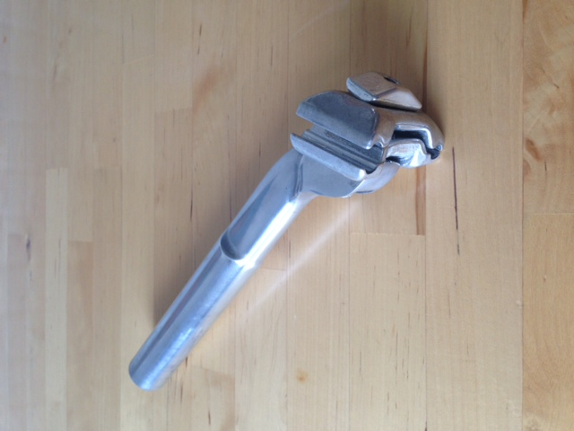

  • Stütze wird ersetzt, sobald was schickes gefunden wurde. Darauf sitzt ein Flite Titanium (auch hierfür danke an Peugeot1979!)
  • neuwertiger 7400er und 7410er Steuersatz ist da, muss nur schauen, welcher von der Gabelschaftlänge her besser passt (7410 wäre mir natürlich lieber)
Gesucht werden noch Bremshebel oder STIs, also falls jemand welche hat oder sieht... :bier:
