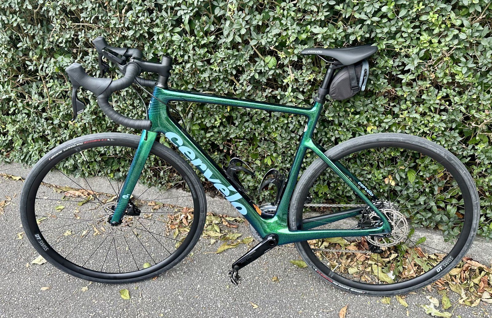

So um den Thread jetzt zu Ende zu bringen hier das finale Update. Ich konnte mehrmals ein Cervelo Caledonia in Rahmengröße 56 über einen längeren Zeitraum testen. Nachdem ich mich darauf sehr wohlgefühlt habe und mir das Rad auch optisch sehr zugesagt hat, habe ich mir ein Caledonia mit Sram Rival Etaps zugelegt. Die erste Runde ist auch schon gefahren worden und ich bin mega zufrieden.
Die elektrische Schaltung, die breiteren Reifen und das Carbon bringen das ganze auf ein völlig neues Niveau. Danke an alle für die Tipps und Anregungen.
Ich hoffe das hochladen des Bildes klappt. Hier ein Bild von meinem Renner bei diesigem Wetter. Bei Sonne wechselt der Lack zwischen Grün und Blau
