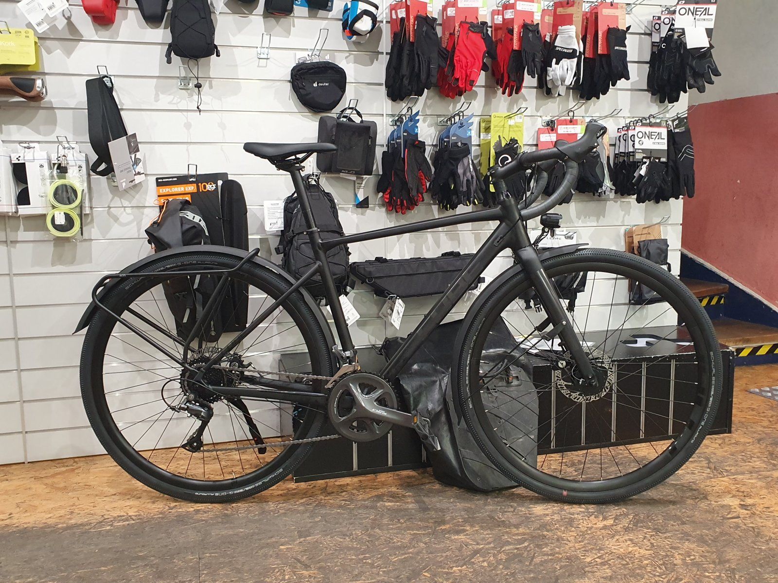

Das Foto des damals eingestellten RH53-Rades habe ich in meiner Kollektion gefunden:
https://photos.app.goo.gl/iZ21HkxgRZw2FZM88
Ja, der Sattel ist dabei noch relativ weit vorn. Andererseits ist der Sattel aber doch schon ziemlich weit oben, oder?

ich habe mir ein gebrauchtes, fast neues Cube Nuroad Race FE 2020 gekauft.
Jetzt habe ich mir ein 2022 Modell neu reservieren lassen, als es kurzzeitig verfügbar war.
Habe ich außer Rahmen, Rücklicht, Ständer, noch große Unterschiede übersehen?
Ich habe unterschiedliche Angaben gelesen, ob sich der Vorbau umdrehen lässt. Hat es schon jemand ausprobiert (mit Angabe Jahrgang)?
Das Rad soll als Reiserad gedacht sein, daher ist mir die Verwendung von großen Radtaschen wichtig. Über die Verwendung von Ortlieb Backroller liest man sehr unterschiedliche Meinungen. Benutzt sie schon jemand über längere Zeit an einem Cube Nuroad Race FE?
Grundsätzlich scheinen sie halbwegs zu passen, allerdings sitzen sie weniger fest als bei einem hohen Gepäckträger. Über die Ortliebtaschen habe ich bisher einen großen Backpack. Meint ihr, dass man diesen quer über das Schutzblech legen kann?
