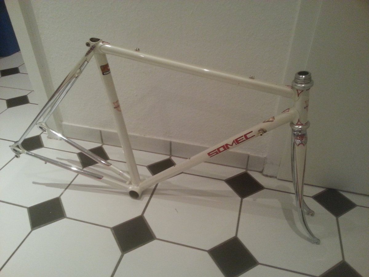

Somec super Corsa
RH: 50
Sattelstütze: 27,2mm
Sitzrohrbreite: ~28,6mm
Steuersatz: campa super record.
Vermutlich Columbus KL (etwas zu leicht) oder SL ( etwas zu schwer). Oder ne Mischung :D
Gabel: 655g mit Konus
OHNE KONUS 634g
Rahmen: 1719g mit Steuersatzschalen
OHNE SCHALEN 1666g
Grüße
1449213741694-jpg.288743
