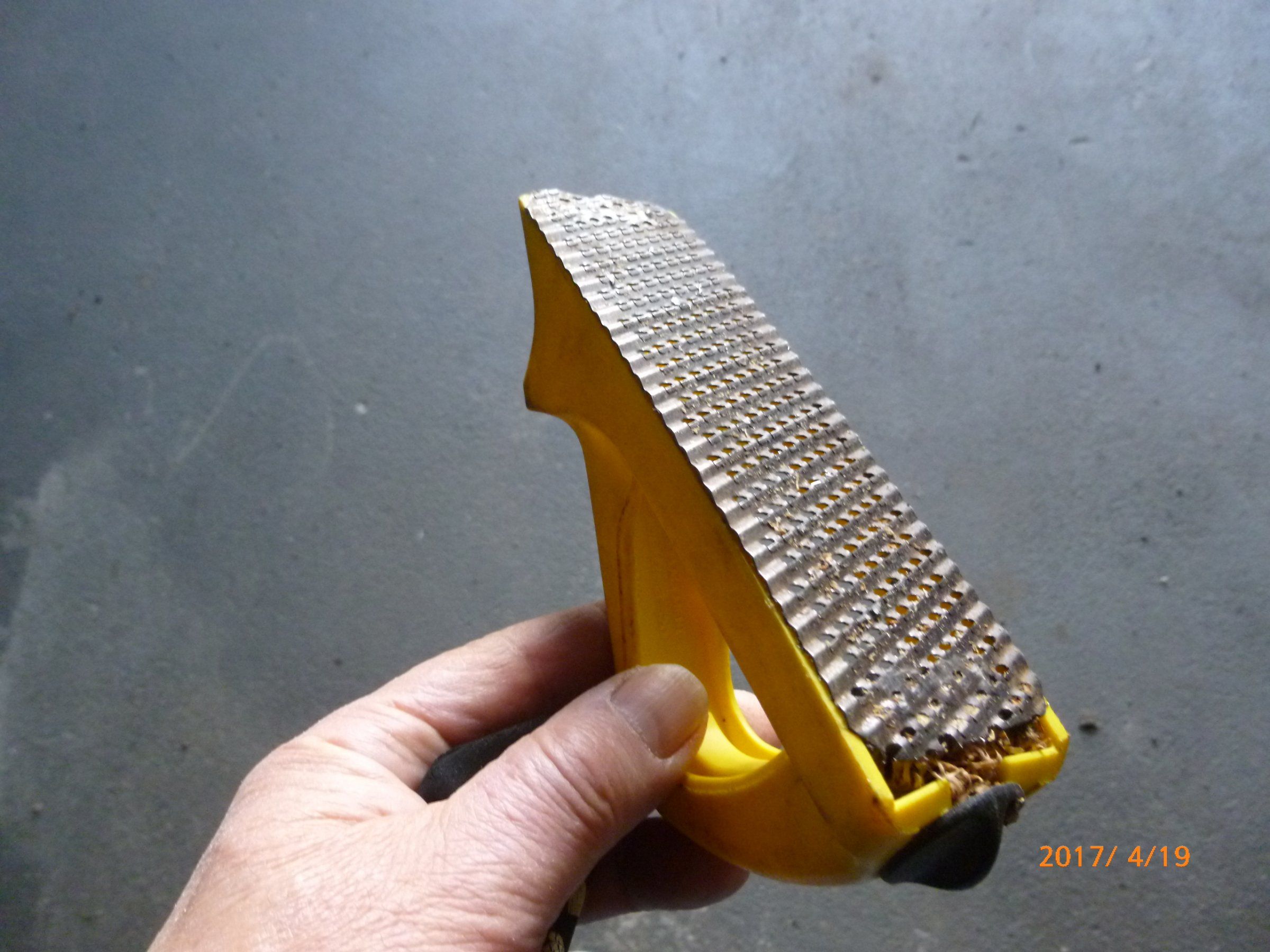

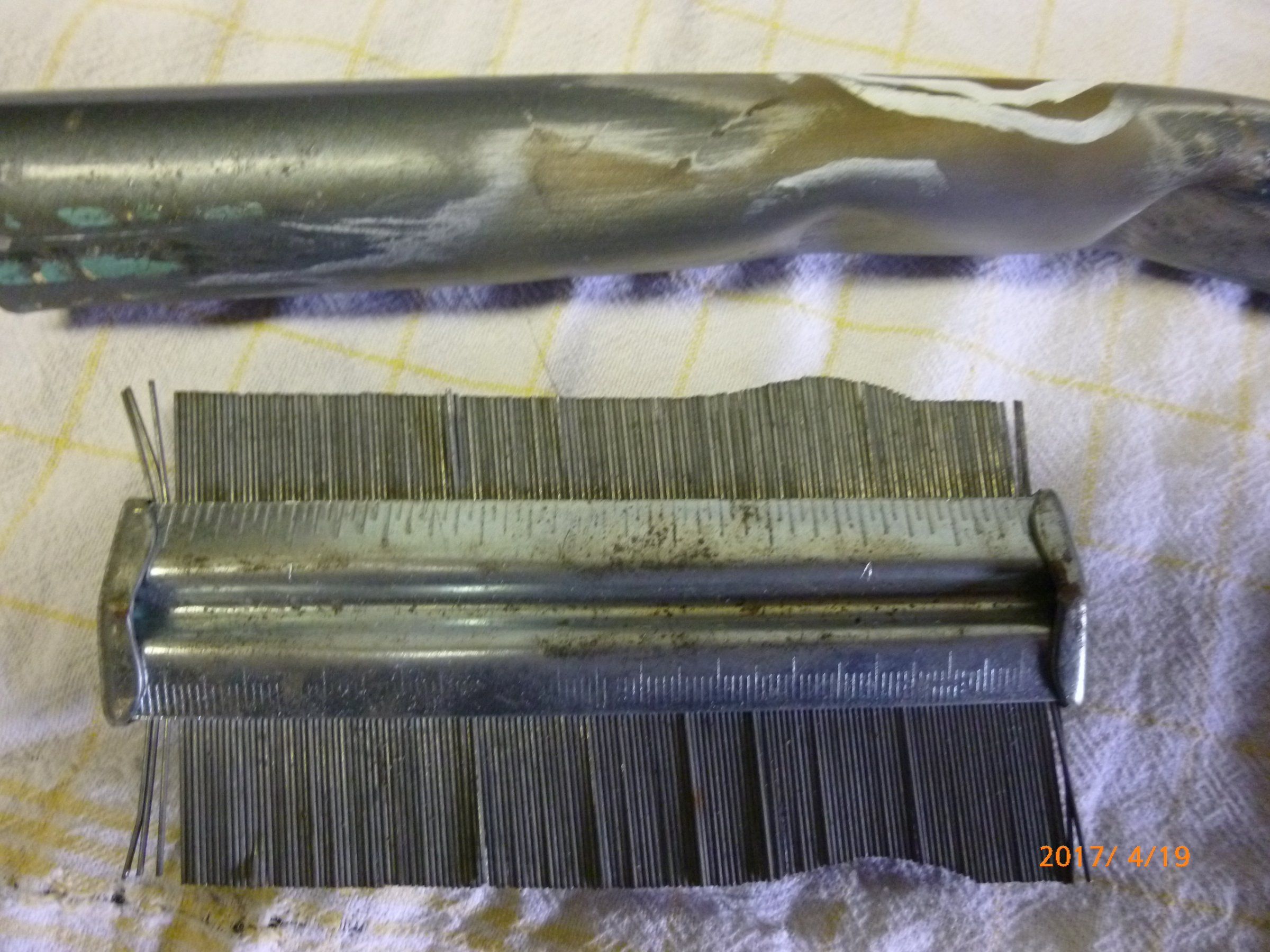

Bild drei zeigt dem Elektrotechniker unter uns etwas, was man als "kalte Lötstelle" deuten könnte, also keine stoffschlüssige Verbindung und unter Umständen ein matt erstarrtes Lot. Jetzt sollte man sich aber die differierende Vorgehensweise beim Verarbeiten von Schwemmzinn zu Elektrolot anschauen.
Das eingesetzte Stangenlot besteht ja nur zum geringsten Teil aus Zinn (25%) und zu 74% aus Blei. Das Blei würde ergo ohne den sog. Prozeß Vorverzinnen mit säurehaltiger Verzinnungspaste gar keine dauerhafte Verbindung mit dem Stahl eingehen, deshalb wird der fettfreie Schadensbereich über die Schadenstelle hinaus mit dieser Paste eingepinselt und gleichmäßig erwärmt, bis das enthaltene Flußmittel honigartig an der Oberfläche austritt. Das ist der Zeitpunkt, an dem zügig mit einem fusselfreien Tuch oder Krepp abgewischt wird, bis eine glänzende Oberfläche erscheint. Im nächsten Arbeitsschritt werden die ausgedämpften Flußmittelreste abgewaschen (hier gibt es wieder verschiedene Möglichkeiten). Die nun sichtbare dünne Zinnschicht stellt die eigentliche Verbindung zum Stahl in den Grenzschichten dar und nicht das anschließend aufgebrachte Schwemmzinn.

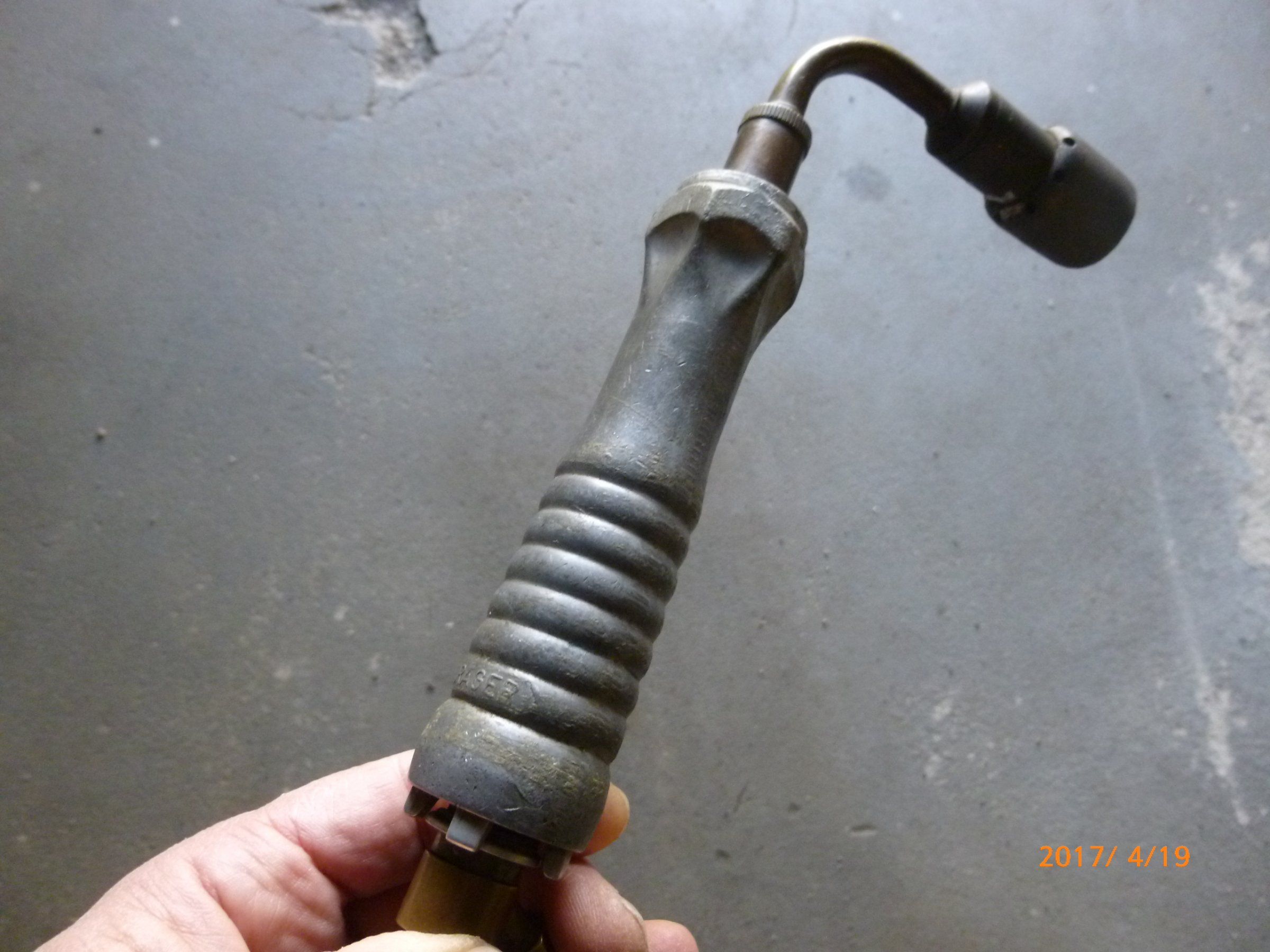

Jetzt wird wieder der Schadensbereich gleichmäßig erwärmt und gleichzeitig das Ende des Stangenlots. Die Kunst ist es (und hier hilft nur Übung und Erfahrung) die Temparatur des dünnen Rohres und des dicken Zinnstabes (nimmt mehr Wärme auf) mit der Flamme zu koordinieren. Dies geschieht hauptsächlich visuell durch beobachtete Glanzgradveränderung. Das vorverzinnte Rohr darf keine Anlauffarben entwickeln und das Stangenlot muss teigig bleiben, denn andernfalls könnte man beispielsweise gar nicht überkopf verzinnen. Das Stangenlot wird portionsweise abgeschmiert und anschließend - ggf. neu erwärmt - mit einem gewachsten oder geölten Buchenholz verteilt und verstrichen. Dies ist so nur möglich, weil das Stangenlot eine rund 20 Grad niedrigere Schmelztemparatur als die Verzinnungspaste aufweist.
Es wird grundsätzlich volumen- und ausbreitungsmäßig zuviel Lot auf die Schadenstelle aufgebracht und dadurch auch zwangsläufig an die kälteren Randzonen verteilt. Dort sieht man eine unvollkommene Verbindung, welche aber ohne Belang ist, da diese weit genug von der eigentlichen Schadensstelle entfernt ohnehin mit dem Zinnhobel wieder abgenommen wird.
Zurück verbleibt nach dem Hobeln und dem manuellen kreuzweise Schleifen mit gebundenem Schleifband ( Atemschutz und Handschuhe nicht vergessen!) das Lot in der Delle.
Die Lunker in Bild vier sind meiner Meinung nach Kocher. Hier wurde das Lot aka Schwemmzinn etwas über seine Arbeitstemparatur (rund 240 Grad) erwärmt.
