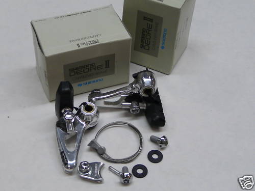

ich würde für die Geometrie des Cross-Check (Canti-Bolzenabstand) in Kombination mit Campa-Schremshebeln (welche ja eigentlich für Dual Pivot gedacht sind) wegen den Hebelverhältnissen diese für vorne empfehlen:
(die BR-MT62 gab's auch in Schwarz - falls dir das lieber ist)
... oder halt die "teurere" Version der XT II - die aber geometrisch identisch ist - bei gleicher Funktion.
... für hinten dann die "Low Profile" Variante dieser Bremse - oder 'ne STX (RC):
