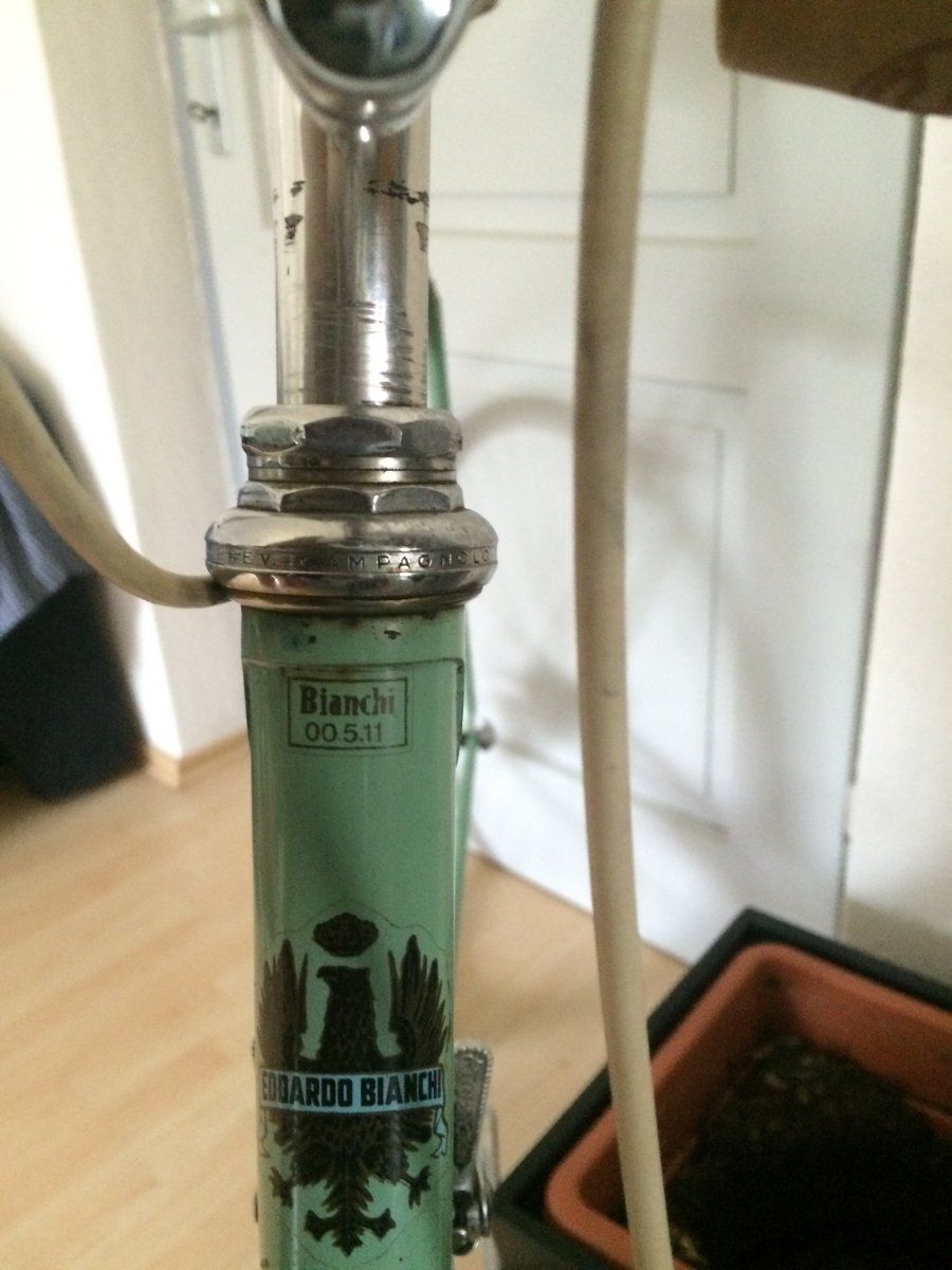

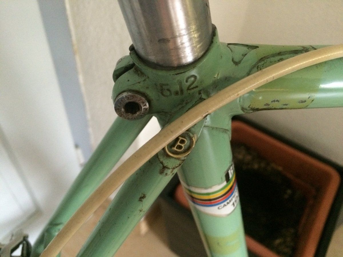

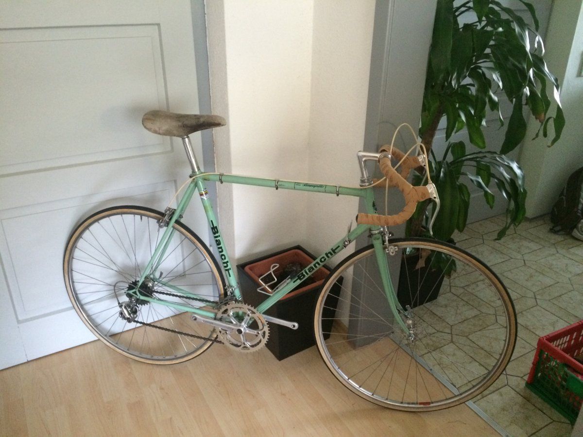

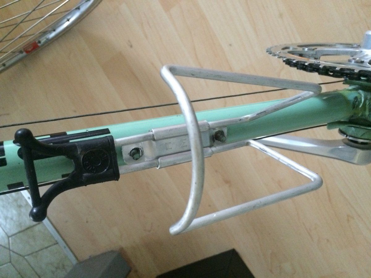

SPECIALISSIMA :D!!!
Ich hätte es ja nicht geglaubt jemals eines zu finden ihn meiner Größe, aber durch glückliche Umstände hab ich mich Samstag früh am Morgen auf eine längere Autofahrt begeben.
Wie einige sicher schon mitbekommen hege ich eine gewisse Affinität zu Produkten aus Mailand und da gehört auch Bianchi neben Alfa dazu. Ich habe seit langer Zeit in einer automatischen Ebay Suche auch Bianchi drinnen und wurde täglich mit viel "Celeste", "Klassiker" usw. bedient, aber nie war was dabei was ich suchte, außer die ewig drinn stehenden und mit zu teuren und zu kleinen Specialissima.
Am Donnerstag war dann was interessantes dabei und ich habe gleich mal drauf geboten, obwohl es eigentlich nicht genau das war was ich wollte - am Nachmittag hab ich mir das Angebot nochmal angesehen und bin drauf gekommen das eine falsche Gabel von einem einfacheren Bianchi montiert war - also hab ich mit dem VK geeinigt das Gebot zurück zu nehmen.
Am Abend habe ich in die Kleinanzeigen geschaut, die ich auch schon lange durchforste. Gleich auf der ersten Seite viel mir ein Radl auf, die Anzeige war von Mittwoch und 152 Betrachter. Die Bilder gingen wenig ins Detail, aber ich erkannte ein goldenes "B" an der Sattelstrebe und ein goldenes "B" auf der Gabelbrücke. Kurz nochmal in Hilde´s Thread geschaut und auf Speedbycicles und ich war mir relativ sicher, nachdem ich die Fotos herunter geladen hatte und maximal vergrößert hatte, war es klar.
Also schrieb ich gleich mal eine Mail. Nach einer halben Stunde kam eine Mail zurück, dass das Rad eigentlich schon verkauft sei der VK aber noch auf eine PAYPAL Zahlung warte, aber ich könne mich am folgenden Tag trotzdem telefonisch melden. Beim Telefonat stellte sich heraus, das der Käufer noch nicht bezahlt habe und er ihn nochmal kontaktieren wolle ob er noch Interesse habe. Kurz danach bekam ich eine Mail das der Käufer nun Nachnahme haben wolle aber sich der VK darauf nicht einlassen wollte, da plötzlich alles anders war als beim Erstgespräch. Ich ging auf´s Ganze und einigte mich auf eine kleine Anzahlung per Überweisung und das ich das Rad am Samstag holen würde - Deal.
Bei der Abholung erfuhr ich dass das Rad oder der Rahmen angeblich von einem Amateurfahrer gekauft wurde und funktional für seine Zwecke aufgebaut wurde. Nun ja Weinmann 500 Bremsen kommen sicher mal runter, die passenden Campa habe ich. Auch die Dura Ace Kurbel samt Schalterei darf gehen. Der Laufradsatz ist top: Campa Record mit MAVIC Monthlery Pro. Der Hinterbau hat 126mm mit einem Dura Ace 7fach Kranz, ich hoffe inständig das er nicht aufgebogen wurde und meine Theorie das die Prägung 5.12. an der Sattelstütze bedeutet das es aus Dezember 75 stammt und mit der Rahmennummer 1100 eine der letzten Produktionen aus 75 war und damit schon die 76 Spezifikation mit 126 Hinterbau vorwegnahm :idee:
Außerdem sind Sachen verbaut, wo wir hier im Forum oft den Zeigefinger heben. 3ttt Lenker in Cinelli Vorbau (weiss aber noch nicht ob es eventuell schon ein 26er Cinelli ist), BSC Kranz auf ITA Gewinde (mittlerweile das 3x das ich diese Kombi finde - die beiden anderen Nabengewinde waren in Ordnung, ich hoffe das auch...). Shimano Kurbel auf Campa Lager; die Schalen sind von Campa, die Achse ist hohl - nach der Achsfarbe könnte es das seltene Super Record Titan Lager sein, mit der Fignon Bruch Achse - genaueres sehe ich dann bei der Zerlegung.
Was wird passieren: Zerlegen, den Originallack polieren und die dunklen Stellen hoffentlich auch (da war Klebeband zum Lackschutz oben...). Eine Campa Ausstattung mit Regina Oro Kranz und goldener Kette, einen 3ttt Competizione in 44er Breite, den ich gerne beldedern möchte. Das meiste habe ich, Kopfzerbrechen bereitet mir aber das Super Record erste Generation Schaltwerk, soviel sind die Trümmer die ich verkaufe nicht wert was das kostet, die SR Laprade Stütze könnte die leichte sein, die würde ich für ein anderes Projekt behalten, wenn. Also wird es wohl ein Nuovo Record Schaltwerk wenn möglich mit passendem Datencode werden, und ein NR Umwerfer ohne Loch ist auch noch zu suchen. Einen 3ttt Criterium Sattel habe ich, leider in dunkelbraun... . Einen pantografierten Vorbau (plus passende Panto Stütze) habe ich aus dem Forum mal angeboten bekommen, als ich um einen blauen Bianchi Turbo Sattel umgefallen bin und mich ein User angeschrieben hatte er hätte einen Vorbau. Ich hatte zwar kein Rad dafür aber den Vorbau gekauft, man weiss ja nie :D - den blauen Turbo Sattel habe ich dann übrigens auch noch bekommen. Was noch interessant ist: Statt Löchern wurden Gewindestifte für den Flaha verwendet, das ist bei dem Speedbycicles Rad genauso und oben ist auch Celeste, also original. Blöd nur das die Gewinde leicht beleidigt sind, ist aber nachschneidbar.
Also: Sollte jemand ein Super Record Schaltwerk erste Generation in bezahlbar haben oder einen schwarzen 3ttt Criterium Satteloder einen passenden Umwerfer würde ich mich freuen.
So das ist jetzt doch länger geworden, aber ich freue mich halt über dieses Radl und möchte es heuer noch fahren. Noch ein paar Bilder (keine Sorge - ich hatte den Vorbau schon heraußen und nur ein wenig eingesteckt, da er hoch montiert war bei Übernahme und ich das Schaftrohr kontrolliert habe - aber alles ok!):
Grüße Alex
Anhang anzeigen 335863 Anhang anzeigen 335864 Anhang anzeigen 335865 Anhang anzeigen 335866
Das 5.11 ist das Specialissima Professionell, das hatte die komplette Nuovo Record, das erleichtert deine Suche etwas. Panto-Stützen, -vorbauten und -kettenblätter gabs damals noch nicht.
Wieder was gelernt - Danke! Somit ist der NR Steuersatz ja passend. Gut, auch wenn es die Pantoteile 75 noch nicht gab werde ich sie trotzdem verwenden weil sie einfach zum Radl passen. Da der Herr Gimondi ja 1973 Straßenweltmeister wurde nehme ich an gab es die Regenbogenhebel dann schon 1975, weil die Banderolde ist ja auch oben mit 1973 - 74, also sollte ich nochmal Glück haben :rolleyes:
