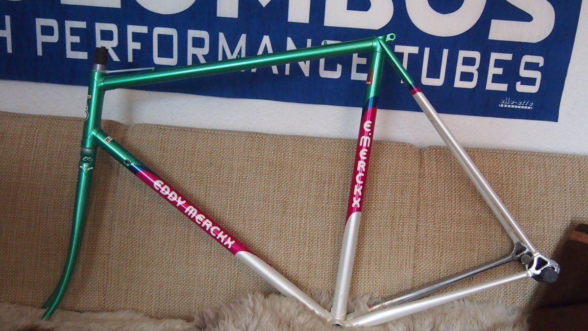

De Rosa Merckx Signature Rahmen in Holland. Leider nicht meine Größe.

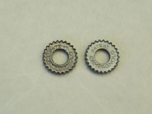

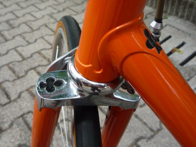

Die Rondella dentata hat ihren Auftritt 1970(velo-pages)/1971(search.bikelist)(hab auch auf die schnelle keinen Katalog gefunden der diese Behauptung verifiziert oder falsifiziert), weshlab jetzt bei der Record Vorderradbremse zwei und bei der Hinterradbremse eine original im Lieferumfang enthalten sind, ist eine andere Frage und die kann ich leider nicht beantworten ^^ siehe Campagnolo Gebrauchsanweisungen oder original OEM Aufbauten ^^ .Mit dem "Warum" kann ich leider auch nicht dienen, nur mit einem weiteren Beispiel für diese Befestigungsmethode an meinem Rad:

Die Rondella dentataAnhang anzeigen 279638 hat ihren Auftritt 1970(velo-pages)/1971(search.bikelist)(hab auch auf die schnelle keinen Katalog gefunden der diese Behauptung verifiziert oder falsifiziert wird), weshlab jetzt bei der Record Vorderradbremse zwei und bei der Hinterradbremse eine original im Lieferumfang enthalten sind, ist eine andere Frage und die kann ich leider nicht beantworten ^^ siehe Campagnolo Gebrauchsanweisungen oder original OEM Aufbauten ^^ .

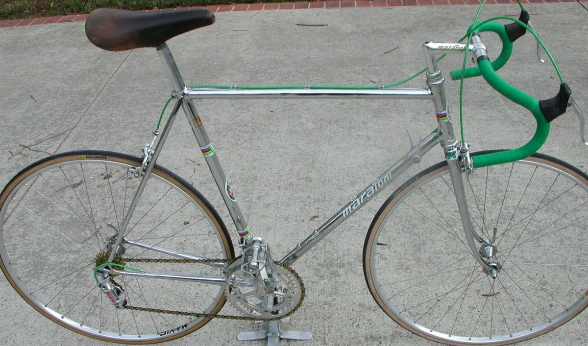

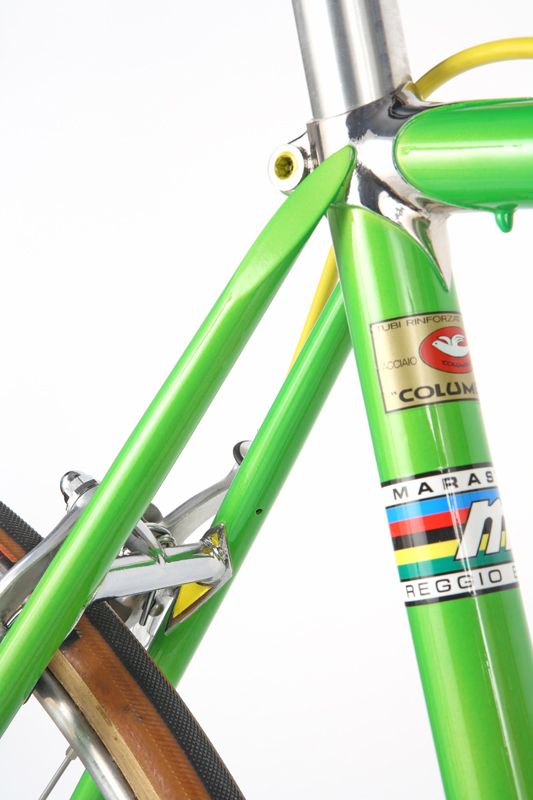

Naja zumindest habe ich gelesen dass es zumindest bei Marastoni Anhang anzeigen 279639 Anhang anzeigen 279640 öfters der Fall war die Bremsen * * so festzulöten damit, diese nun mittig positioniert bleiben, leichter ist auch und sieht sehr sauber/edel aus, Juhu
und bis 70/71 gab es auch nicht die schönen gezackten Unterlegscheibchen Campagnolos die genau das Verdrehen der Bremse bei dem Montieren verhindern und die Bremse somit leichter mittig zentriert werden kann

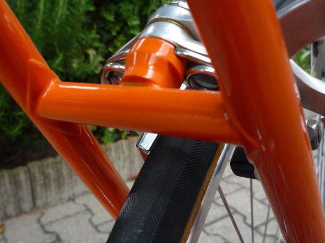

Naja bei deinem Tandem denke ich es unter anderem dem Aspekt geschuldet so zwei Bremsen * * montieren zu können (an der Bremsbrücke).
