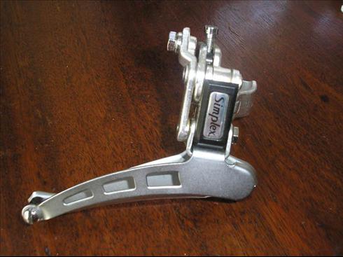

Jo, hier! Schon gesehen und auch hier am liegen
Danke für die Bilder! :daumen:
...sind aber leider keine Anlötumwerfer dabei... :(
Nebenbei bemerkt, fehlt wohl bei vielen SLJ-UW das Simplex-Logo auf dem Kettenkäfig?!

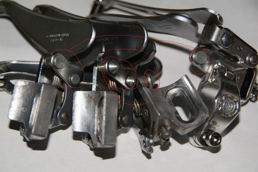

Noch eine Beobachtung:
Wie es scheint, enden die Befestigungsbolzen des Kettenkäfigs im Drehgelenk bei SLJA-Modellen mit einem flachen Kopf, bei den SJA-Modellen kegelförmig (in Fahrtrichtung)?!
Dafür fehlt bei @stfn_hss die Prägung auf dem Umwerferkäfig! :)
Da sollte man meinen, die Franzosen nutzen eine Fertigung, um rationeller zu werden und wir finden nur Unterschiede :eek:

1982er Katalog. Beide (SJA und SLJA) Modelle besitzen die Kegelnieten. :idee:

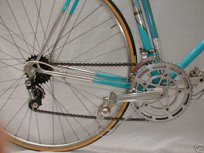

Umwerfer und Schaltwerk wie hier? Schalthebel die Criterium?
