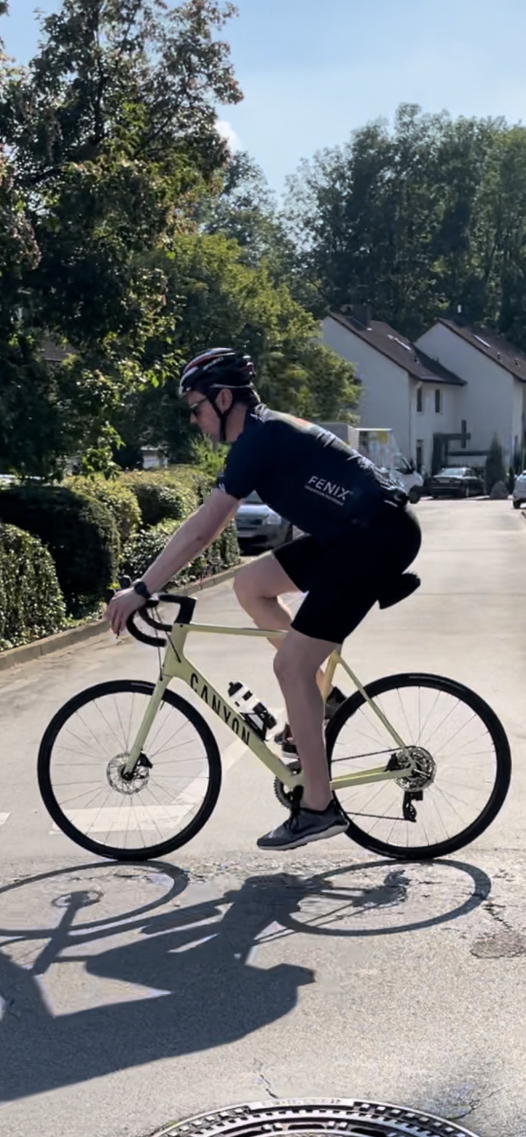

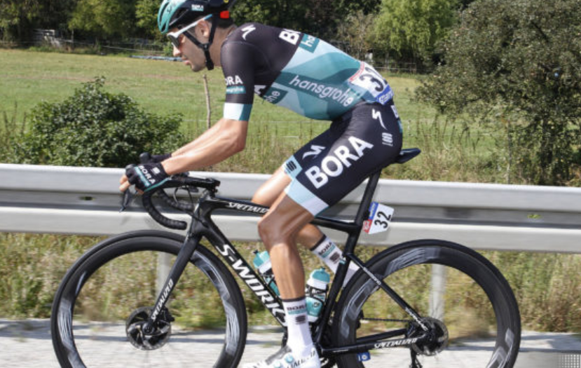

Noch 2, 3 Sätze zu deinen Bildern: So sitzen leider sehr sehr viele auf dem Rennrad (in jungen Jahren geht das auch vielleicht ohne weiteres ;)): Arme ganz durch- und Schultern nach vorne gestreckt. Tatsächlich aber sollten die Ellbogen leicht angewinkelt und die Schultern eher entspannt sein.
Find jetzt leider auf die Schnelle kein besseres Bild als von nem Profi, die man sich natürlich auch net gänzlich zum Vorbild nehmen kann, aber der Unterschied zu oben sollte deutlich werden.

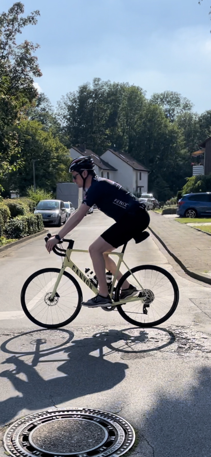

Ich dachte ich zeige euch einfach ein Foto um die Ergonomie zu checken. Die Überhöhung liegt bei ca. 11 cm. Nach ca. 20 min fahren habe ich bereits gemerkt, dass ich gerne meine Hände am Lenker Richtung Körper führen wollte (also raus aus den Hoods so dass ich nicht mehr an die Bremse kommen würde). Das ist wahrscheinlich das erste Zeichen, dass das Bike zu lang ist oder? Die Lenkerhöhe fand ich gar nicht so schlimm obwohl höherer Stack bestimmt auch noch angenehmer gewesen wäre.
Vielleicht liegt aber auch einfach alles daran weil ich noch nie Rennrad gefahren bin und es ungewohnt ist. Was meint ihr? Ist die Sitzposition zu gestreckt und suboptimal? Als. Laie würde ich mir selber das Endurace in XL empfehlen 😁.

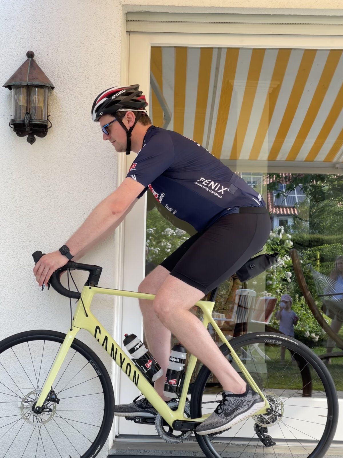

@The Hun @mcmoskito : Danke nochmal für eure Tipps! Nach meiner einwöchigen Probefahrt mit dem Ultimate in XL, welches mir zu gestreckt und flach war (siehe Bilder S. 66), habe ich mir vorgestern ein Endurace CF SL in XL über Kleinanzeigen gekauft (ein Basso Astra gab es leider nirgends zum probefahren in meiner Ecke 😉). Die kurze Probefahrt mit dem Bike war angenehm und ich habe heute die erste Tour ca. 2 Stunden gemacht. Bisher keine Rückenschmerzen etc. und auch konnte ich die meiste Zeit meine Hände in den Hoods haben ohne das mir die Position viel zu gestreckt/unangenehm erschien, wie es beim Ultimate der Fall war. Das H31 Cockpit gibt es noch 2cm kürzer, da habe ich schon drüber nachgedacht zwecks Sitzposition
. Ich glaube es liegt bei mir auch einfach an der nicht vorhandenen Mobilität und 0% Erfahrung auf einem Rennrad. Auf den Fotos sieht es für mich auch unwesentlich „besser“ aus als auf dem Ultimate. Es fühlt sich aber definitiv besser an. Mit ein bisschen Übung/Muskeln und Dehnen etc. komme ich bestimmt auch mit dem Oberkörper ein Stück runter und die Arme sind dann vielleicht nicht mehr so gestreckt. Vielleicht suche ich mal noch ein Bikefitting auf wenn ich etwas mehr gefahren bin.

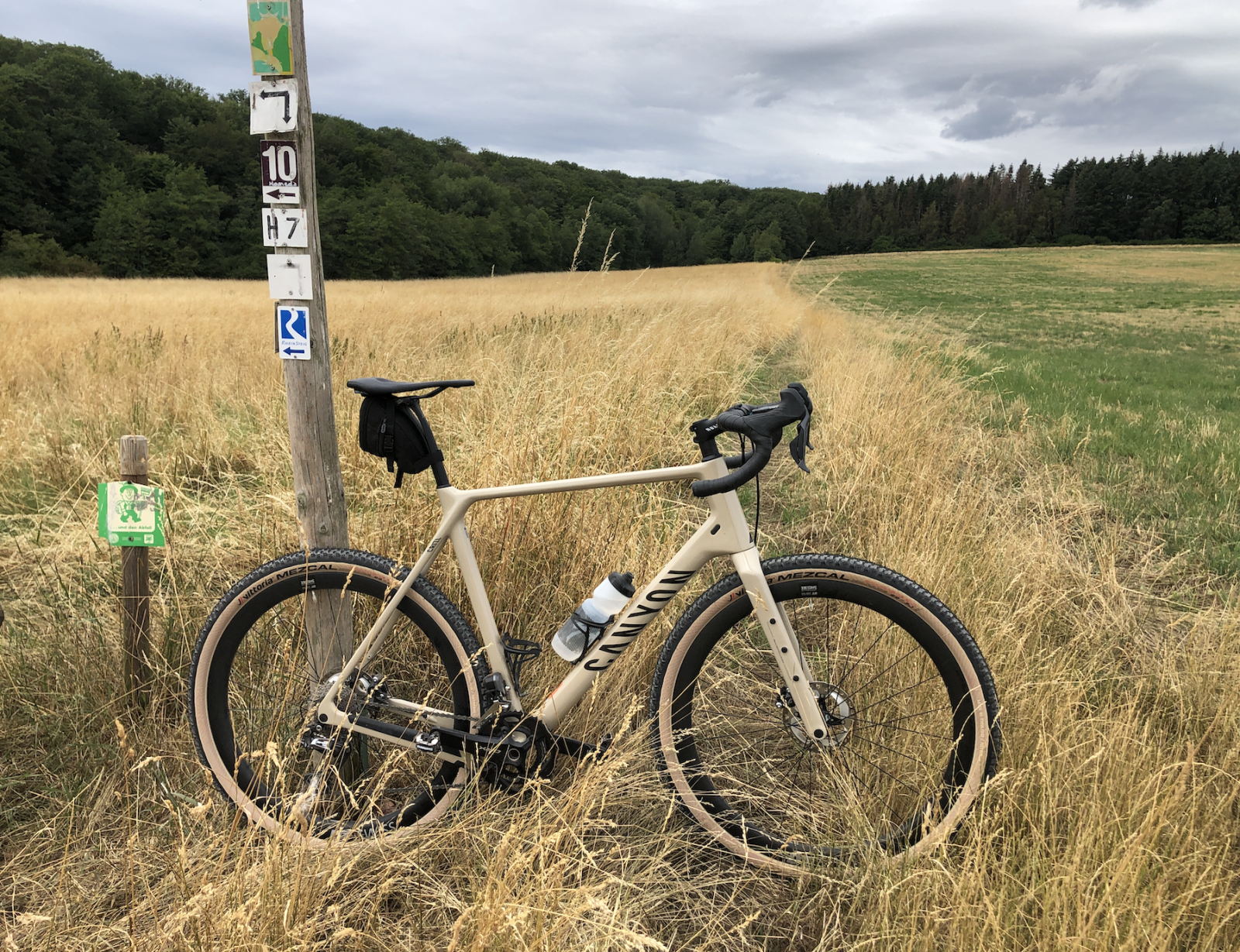

Falls jemand ähnlich Gedankenspiele hat wie ich zuvor - das hier ist das Grizl in 2XL mit 80er Vorbau +6 nach oben geflipped. Bin 1,99 m groß bei 97er SL. In Summe kann ich sagen, von meinem Fahrgefühl liegt es sehr nah am Rennrad, sportlich, trotz kurzem Vorbau bei langem Radstand laufruhig, aber macht Spaß!
