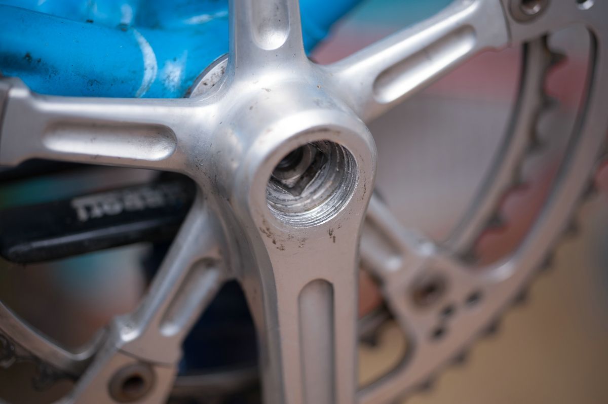

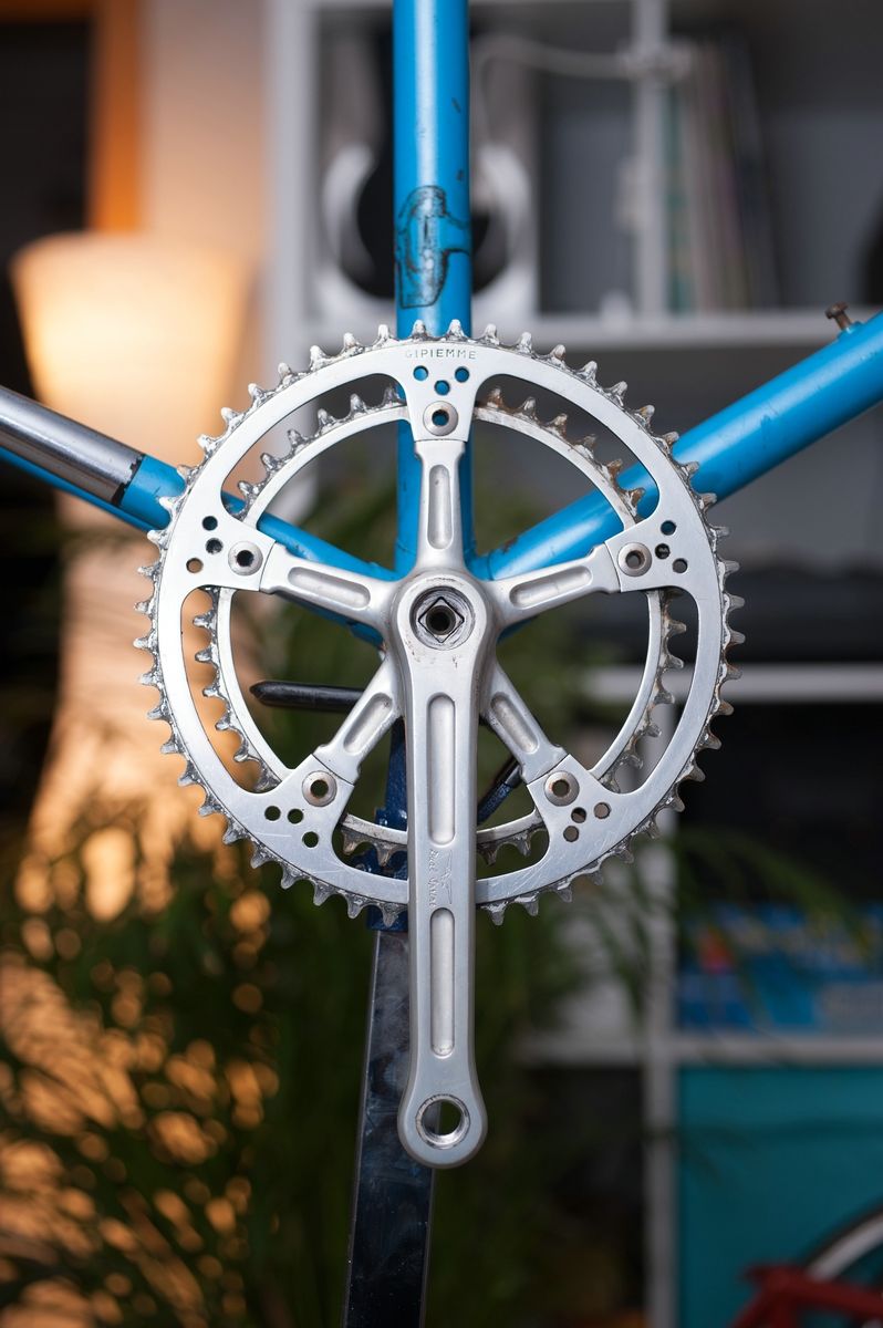

Der Klassiker: Kurbelschraube vorm Abziehen nicht entfernt. Hätt nie gedacht, dass mir so etwas mal passieren würde und könnt mir nur noch in den Allerwertesten beißen. Kurbel ist eine Gipiemme Dual Sprint :crash::(
Kann man noch irgendwie irgendetwas machen, richten sonstwas? Wie krieg ich die Kurbel von der Welle?

mit einem dreiarm Abzieher. Sowas benutzt man auch um z.B Scheibenwischer am Auto abzuziehen
Achso: du kannst dir ein größeres Abziehergewinde reinschneiden lassen
Neues Abziehergewinde schneiden und neuen Abzieher dazu fertigen.
Oder Helicoil, falls es was mit dem Gewinde gibt.

Möchte die Kurbel auf jeden Fall erhalten. Brauche sie zwar nicht, aber wenn man mit einem anderen Abzieher jemanden eine Freude damit machen kann, warum nicht. Zerstörung ist nicht meine Absicht und Ansicht

Richtig: Dreiarm Abzieher funktioniert bei der Art Kurbel gut, weil gut ansetzbar. Hinten kann es Abdrücke geben von den Haken, könnte man mit unterlegen verhindern, dann wird es aber fummelig.
Vorne eine alte Schraube reindrehen, eventuell leicht angesenkt oder eine Inbusschraube da kann man den Dorn leichter zentrieren - aber halt nicht ganz reindrehen ;).

Gewinde ist so ziemlich komplett draussen, ich kann zwar meinen Abzieher reindrehen, habe aber keinen Halt und habe eher Bedenken, dass der Übermaßabzieher ohne neues Gewindeschneiden auch nur noch mehr rausreißt
Ich versuche jetzt erst mal, die Kurbel mit dem Dreiarmabzieher abzukriegen und gehe damit dann mal zum Radladen.

Du löst mit einem 36er Tacx Maulschlüssel die Lagerschale auf der Kettenseite und anschließend auf der linken Seite die Kontermutter und die Lagerschale mit Stiftschlüssel auch raus drehen . Dann hast Du die rechte Kurbel einschließlich fester Achse und lockerer rechter Lagerschale draußen .
Anschließend Kurbel flach auflegen auf zwei Kanthölzer oder einen offenen Schraubstock , passende dicke Schraube oder Bolzen auf der Achse aufsetzen und mit 2-3 heftigen Hammerschlägen die geklemmte Achse austreiben.
So hab ich´s gemacht . Viel Glück
