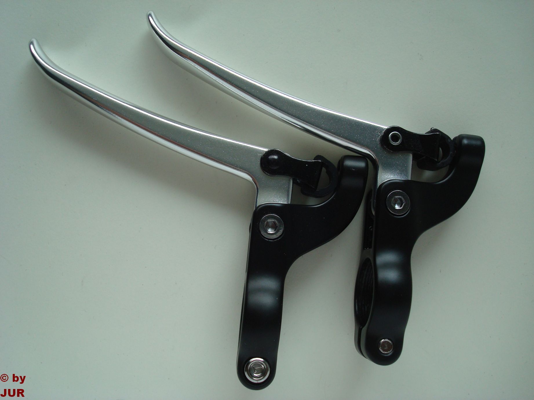

Ich habe hier so aktuelle Bremshebel von Tektro ohne TektroLogo (Scheuermilch) mit 22,2mm-Klemmung.
Die und beispielsweise alles aus dem Mountainbikebereich wäre möglich...
Der schwarze Lack könnte ja auch noch verschwinden in Kombination mit neuen alten Schrauben.
...bezieht sich allerdings auf den bereits erwähnten Lenker.
Ich hätte Interesse an den hebeln, falls du sie loswerden möchtest..

Wenn ich solche gesehen habe, dann meistens die clb an an alten bügeln, ohne das die bremshebel explizit erwähnt wurden.
Franz meinte auch zu mir, dass es mal solche für Mopeds gab, die baugleich mit den Radbremshebeln sind aber deutlich günstiger über den Tisch gehen!
Achtung, die gab es mit sehr unterschiedlichen (Innen-) Durchmessern, von den drei Paar, die ich hier habe, passen nur ein Paar an heutige Lenker dran (wg. Innendurchmesser Lenkerenden)..
Und bei einige mußt du noch ein Loch in den Lenker bohren für die befestigungsschraube.
Hier meine "Sammlung" (steht nicht zum Verkauf, also nicht fragen):
Oben und rechts: CLB. Nur die rechten passen an normalen Alulenkern, mit Außenklemmung.
Links: unbekannt, hat aufnahmen für zwei Züge pro hebel, habe keine Ahnung wofür und wie. Es sieht aus als ob ein bremszug geführt werden kann und ein zweiter mit kleinerem Nippel. k.a. was das ist.

Bei den oben gezeigten Bremsen von Tektro kann du das schwarze abmachen. Ist aber keine Eloxierung und diese sind auch nicht Invers. Gefallen mir aber sehr gut. Ist halt wie ein klassischer Tourenbremshebel. Meine waren auch von Tektro.
Vorher so:
Nachher so:
Und ich dachte immer nur ich wäre so bekloppt;). Schönes Detail die Korken.
sachen zu enteloxieren geht ganz gut mit abflußfrei in wasser auflösen teilchen einlegen, warten und gründlich spülen mit wasser.
