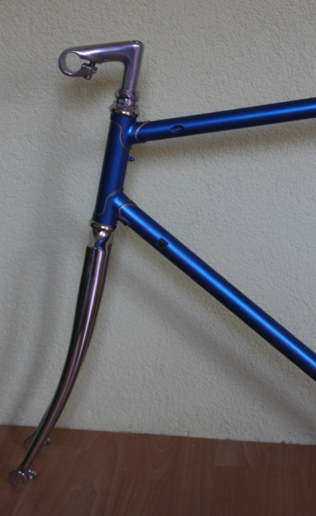

Detektivarbeit: Was ist das für ein Rahmen
Herzig. Der ist doch neu;)
Da kann man mit den passenden Decals alles draus machen.:oops:

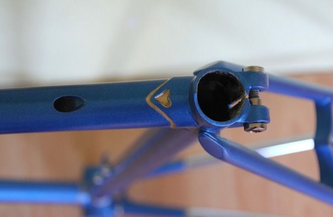

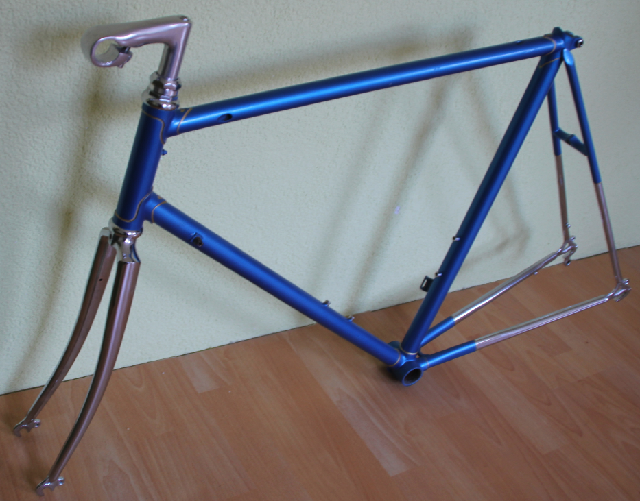

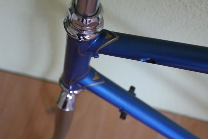

Das Vorhandensein von Schutzblechösen ist kein Indiz für einen "schlechten" Rahmen. Es ist eher die Form der Muffen und die Art der Ausfallenden. Der blaue ist eindeutig ein besserer. Fenstermuffen, Verchromungen und geschmiedete Ausfallenden sind dafü rein Zeichen. Auch die Innenverlegung des Bremszuges ist auwändig zu realisieren und daher an billigen Rahmen nicht zu finden.

Zum vermeintlichen Diamant Belgien Rahmen:
Die Sattelstütze misst 27.1mm (wahrscheinlich messfehler und 27.2)?
Das Sattelrohr misst außen 28.8 - 28.9
von geraden werten ausgegangen heisst das eine Wandstärke von 0.8mm.
Was sagt mir das für einen Diamant Belgien Rahmen? Sind die aus Columbus Rohren gemacht - dann könnte es:
MAX, EL, GARA, Aelle sein (http://www.equusbicycle.com/bike/columbus/columbuschart.htm)
ich hatte es im Gefühl das ich da etwas gutes kaufe. lässt sich weiter herausfinden was genau es ist?
Mittlerweile habe ich nochmal alles inspiziert - ich werde den Rahmen wohl überarbeiten und neu lackieren lassen.
Nicht schlecht. Die fehlenden Stücke zu mir:)
Ich schätze den Rahmen (Belgien Diamant) auf ca. 1970.
Die beiden "TT" sind rechts noch zu sehen. Aber deutlich schärfer/brillanter.
Ob da noch "Forks&Stays" als dritte Zeile paßt (11mm von Oberkannte "TT" bis vermeintlicher Stickerunterseite)

An diesem Rahmen erkennt man die Rahmennummer, aber ich habe den Zettel verloren und deswegen muss ich nochmal nachfragen. Ich denke es wird nicht ein gutes Modell sein, weil Gabel und Rahmen Aufnahmen für Schutzbleche haben.Aber innenverlegte Züge und die Muffen sehen doch wieder schick aus!

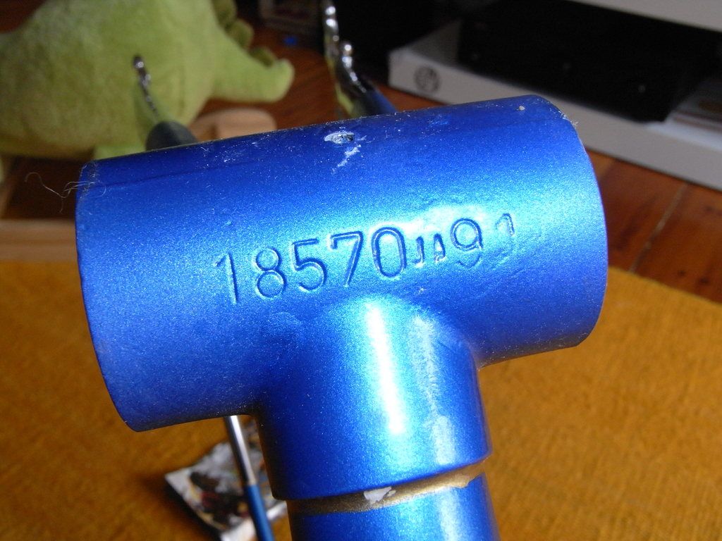

nach langer Zeit habe ich jetzt endlich den Rahmen hier und die Zeit gefunden die Rahmennummer zu fotografieren:
sagt das jemandem etwas?

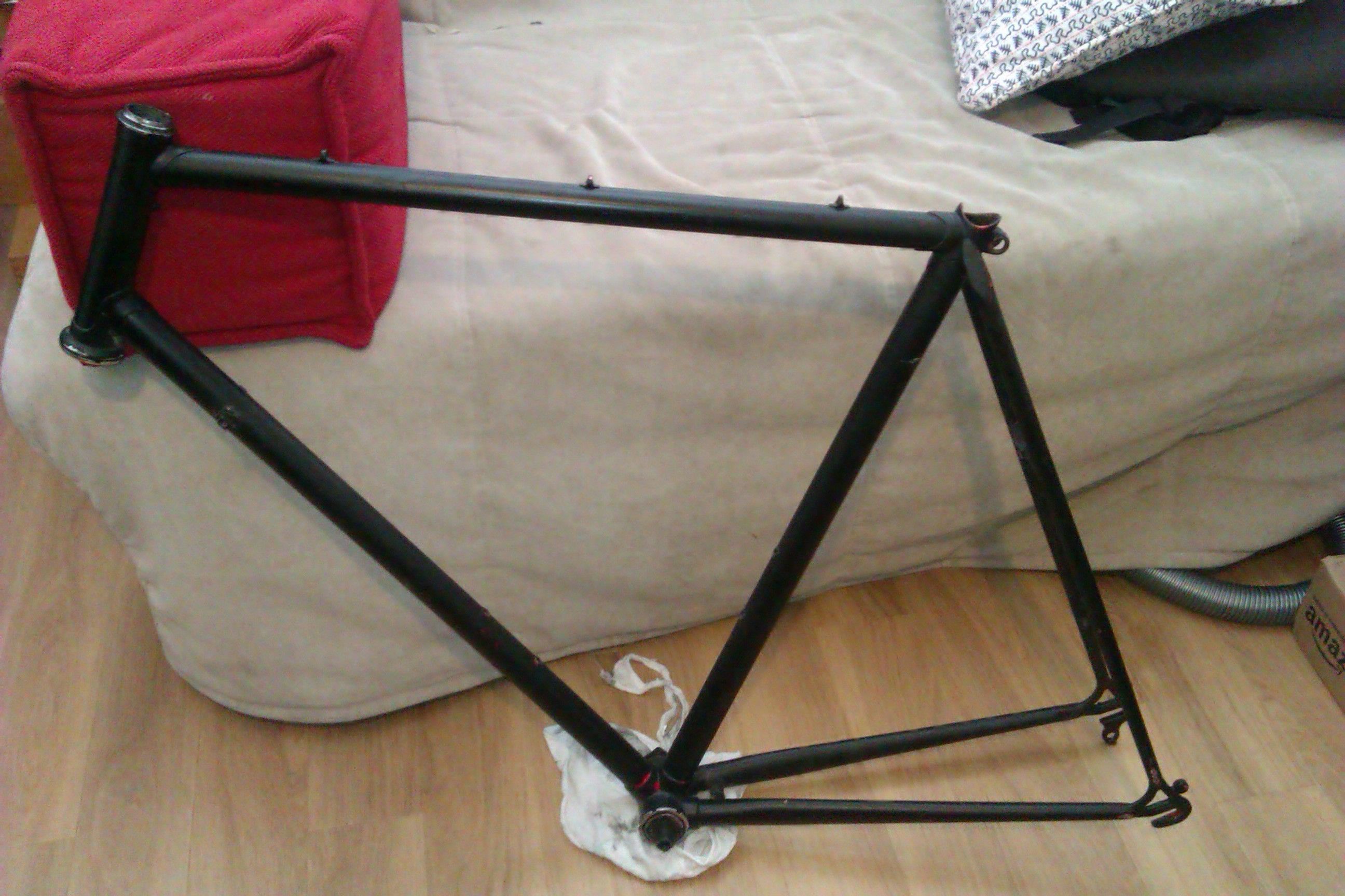

Zum Rahmen: Ich wollte gerade beim lokalen Trödenhändler nach ein paar Bremsen schauen, da stand der folgende Rahmen in der "Zu Verschenken" Ecke. Ich kann nicht viel dazu sagen, außer, dass vom Vorbesitzer das ursprüngliche Rot ziemlich schlecht mit Schwarz überlackiert wurde. Einbaubreite ist 126mm und ein Shimano Tretlager ist verbaut, stehen aber nur die Maße drauf, Rahmenhöhe ist wohl 56cm oder 57cm, je nach dem welches Ende ich vom Sattelrohr nehme, das tiefe oder das hohe spitze . Er hat Halterungen für 2 Getränkehalter, die scheinen nicht nachträglich angebracht worden zu sein. Der Chef-Trödelhändler war nicht da, nur sein Angestellter und der weiß nach eigenem Bekunden nix über Fahrräder und konnte auch nix zu dem Rahmen sagen. Der Chef kommt erst wieder am Donnerstag, vielleicht kann mir bis dahin ja hier jemand helfen.
Sieht nicht nach einer besonders schönen oder wertvollen Maschine aus, wenn ich das Teil mit den Vorpostern hier im Thread vergleiche, aber es wäre schonmal nett zu erfahren was es ist und ob sich evtl sogar ein Aufbau lohnt. Zur Zeit fahre ich nämlich "nur" ein aufgemotztes Kaufhausrad (dass ich hier besser nicht rumzeige, sonst gibts wahrscheinlich Haue..;). Aber durch dessen Aufbau und das Lesen hier im Forum hab ich richtig Laune an der ganzen Geschichte bekommen und überlege für den Winter schon den ersten richtigen Aufbau (je nach Geldlage) zu planen.
Wie prüfe ich denn am besten ob der Rahmen verzogen ist? 2 kleinere Dellen am Oberrohr hat er, ob das von einem Sturz herrührt?

Haue gibt's hier nur für beratungsresistente Rechtschreibverweigerer mit Fixie-Plänen. Dein Rahmen sieht nach ganz-ordentlich aus, wenn er grade ist, sollte das ein lohnendes Projekt ergeben. Gibt's ne Gabel dazu? Die Dellen im Oberrohr, passen die von der Lage her zu einem zur Seite schlagenden Lenker? Das wäre durchaus nicht ungewöhnlich.
Die schwarze Tünche kriegst du bestimmt runter. Probier doch mal an einer nicht sichtbaren Stelle Aceton aus dem Baumarkt aus. Der original Lack dürfte dies Überstehen.

Zu den Dellen: habe ich mir nochmal genau angesehen, es ist doch nur eine davon am Oberrohr. Die ist im oberen Drittel. scheint also knapp zu einem ausschlagenden Lenker zu passen. Die andere allerdings (die habe ich kaum wieder gefunden) ist im Unterrohr, dort sehr weit oben, eventuell vom Ausschlag der Gabel? Eine Gabel ist übrigens nicht dabei, wenn ich den schwarzen Dreck runter habe könnte man überlegen, was für eine Gabel passen könnte, oder?
Kann ich denn selbst überprüfen, ob der Rahmen gerade oder verzogen ist, oder muss ich dafür in eine Werkstatt oder zum hiesigen Fahrradhändler? Wenn ich das selbst machen kann, wie genau würde das funktionieren?

Die Delle im Unterrohr hört sich nach umschlagender Bremse an. Ist die Delle rechts oder links? Rechts spräche für höherwertige Bremsen, was die Eingrenzung um einen Hauch Richtung besser ermöglicht.
Rahmen grad oder verzogen: Dazu gibt es hier reichlich Material, versuche mal die Suchfunktion.;)
Dellen von Lenker und Bremse klingen nach dünnwandigem Rohr. Da könnte also was Ordentliches unter der schwarzen Schicht lauern. Aber eine passende Gabel zu finden ist nicht leicht und kann ganz schön teuer werden, wenns was Bestimmtes sein soll.

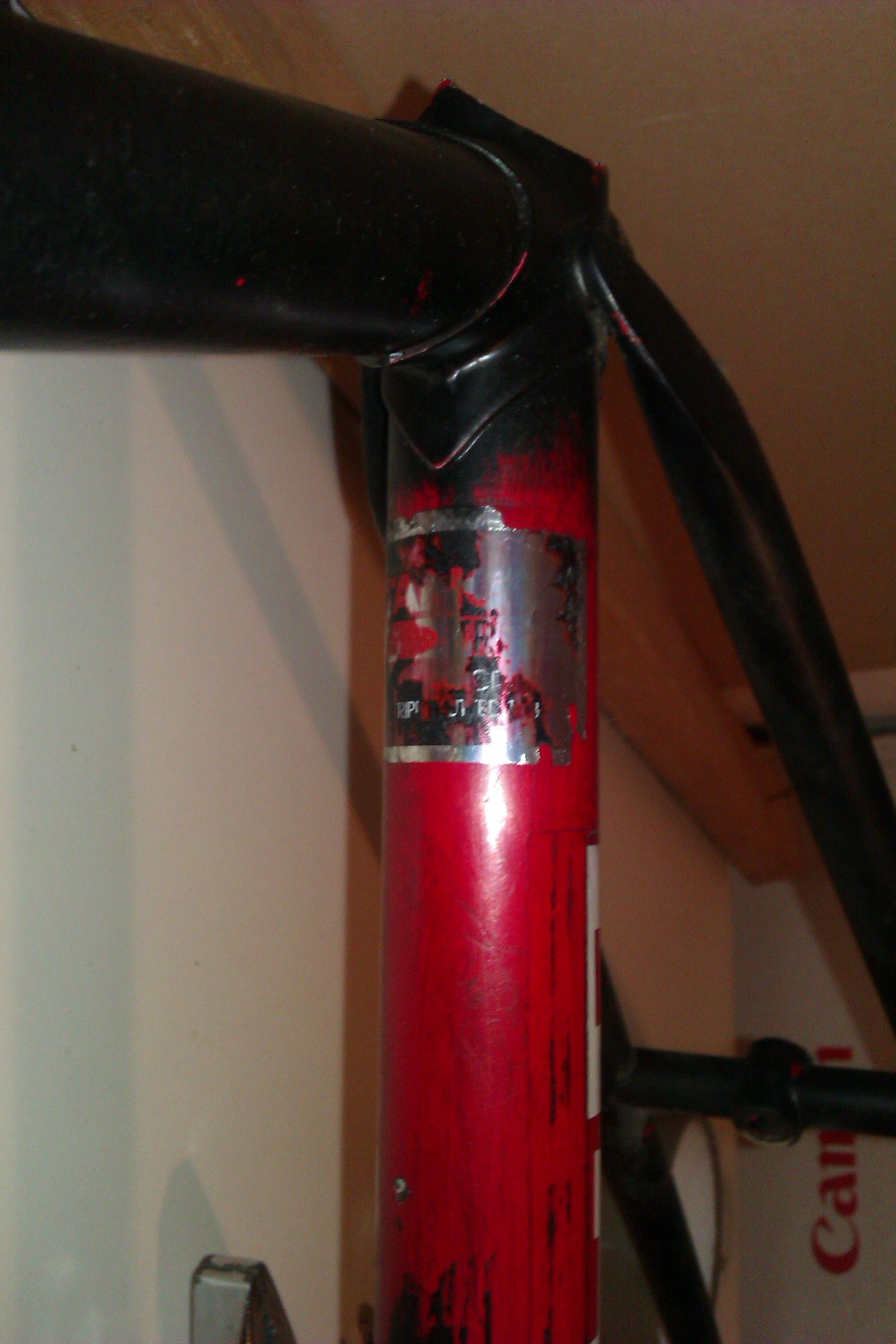

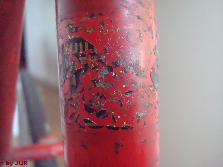

Vielen Dank soweit! Ich habe grade mal mit ein wenig Aceton gewischt und dabei kam das Folgende raus. Der Vorbesitzer hat nicht alle Decals entfernt und daraus lässt sich jetzt wohl zumindest schonmal rauslesen, dass es ein PUCH ist. Der Aufkleber am Sattelrohr ist schwer erkennbar, bin da ein bisschen zu heftig mit dem Aceton drüber. Dort stehen bzw. standen die Worte "Tange" "Triple" und "Tube" - mehr konnte ich leider nicht mehr entziffern.
Allem Anschein nach scheint der komplette Rahmen rot zu sein. Vielleich kennt ja jemand ein komplett rotes PUCH Rad? Oder kann jemand was mit "Tange Triple Tube" anfangen? Am Samstag kann ich bei einem Freund im Garten das Rad komplett frei machen, wollte nicht so lange mit dem Aceton im Keller rummachen.
