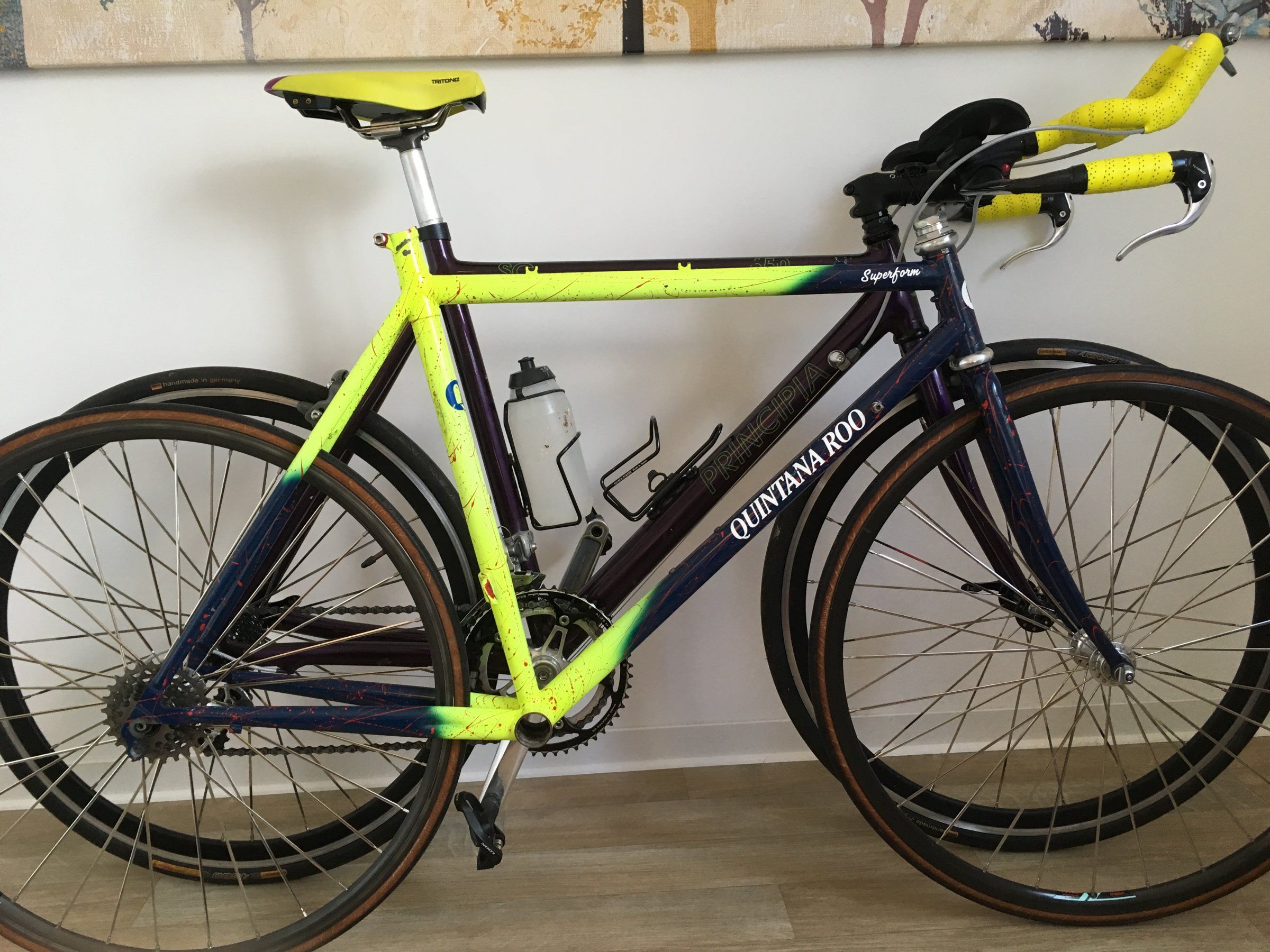

Weiß passt nicht wirklich, würde ich meinen :idee: es sei denn, es gäbe weißes Lenkerband... ?
https://www.mtb-kult.de/de/sattel/turbo-sattel-crmo-weiss-neu.html
Ach und "hinten Scheibe, vorne Hochprofil" - das fahren se doch heute auch alle.
Edit sagt noch, dass es doch viel mehr Spaß macht, ohne den Klimbim an jemandem mit Klimbim und Carbonschüssel vorbeizuziehen ;)
Ja, klar, aber 26" sieht proportional schon anders aus!

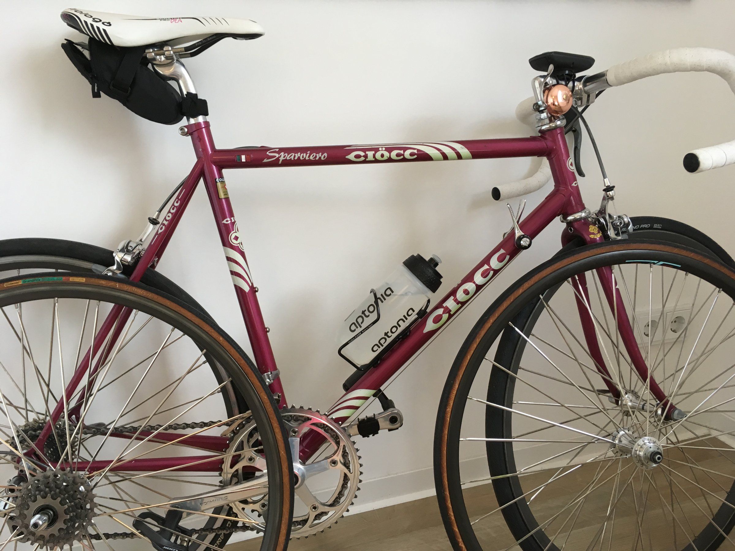

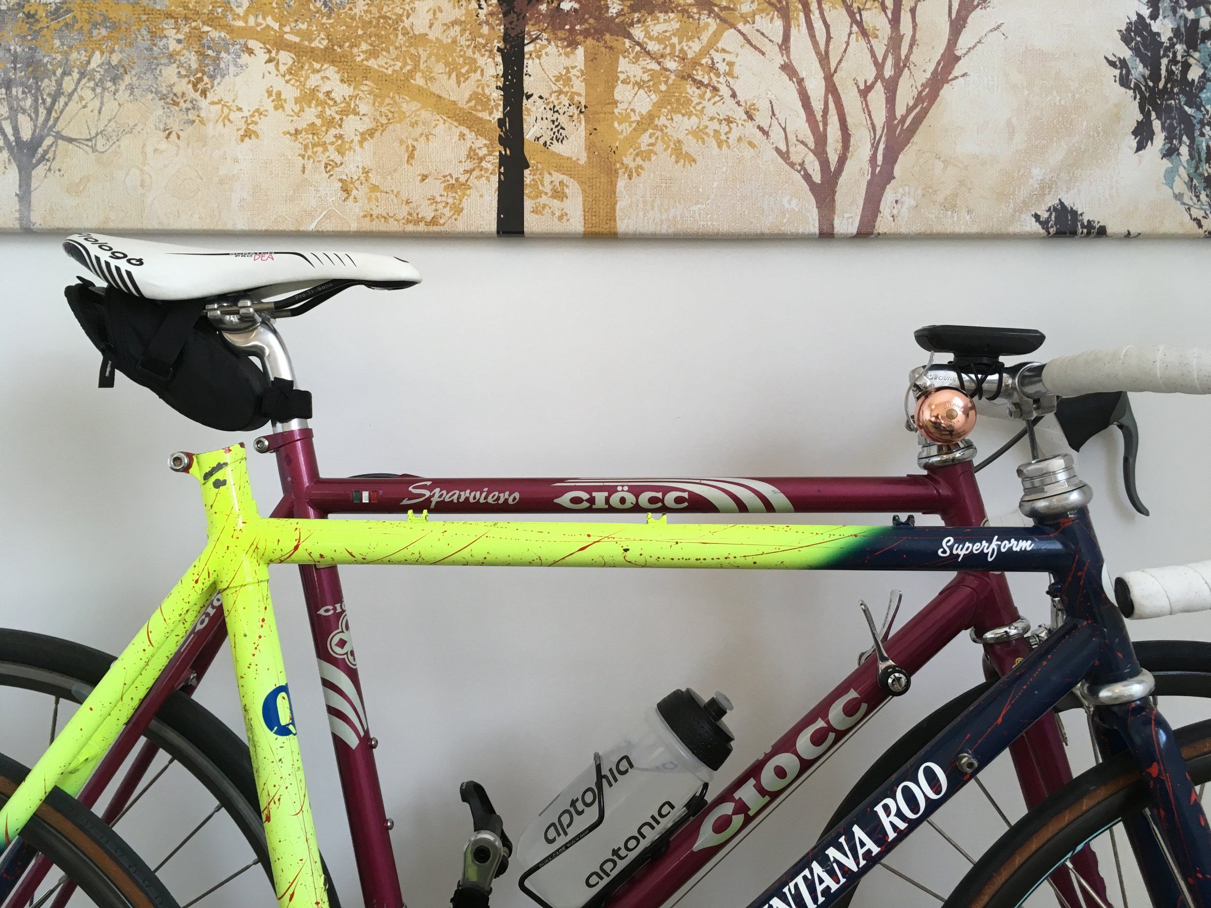

Hier erstmal ein paar Bilder vom kleinen 650c-Zoo:

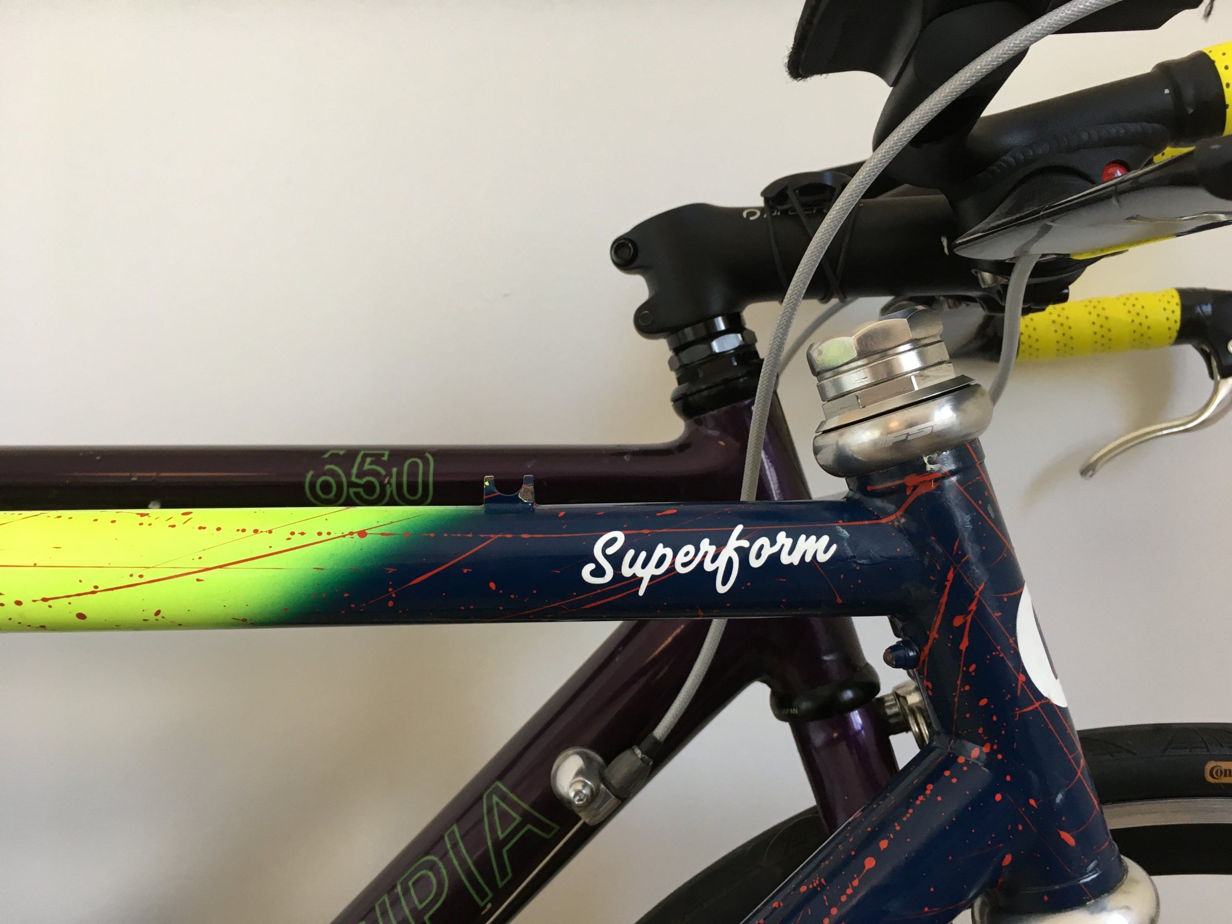

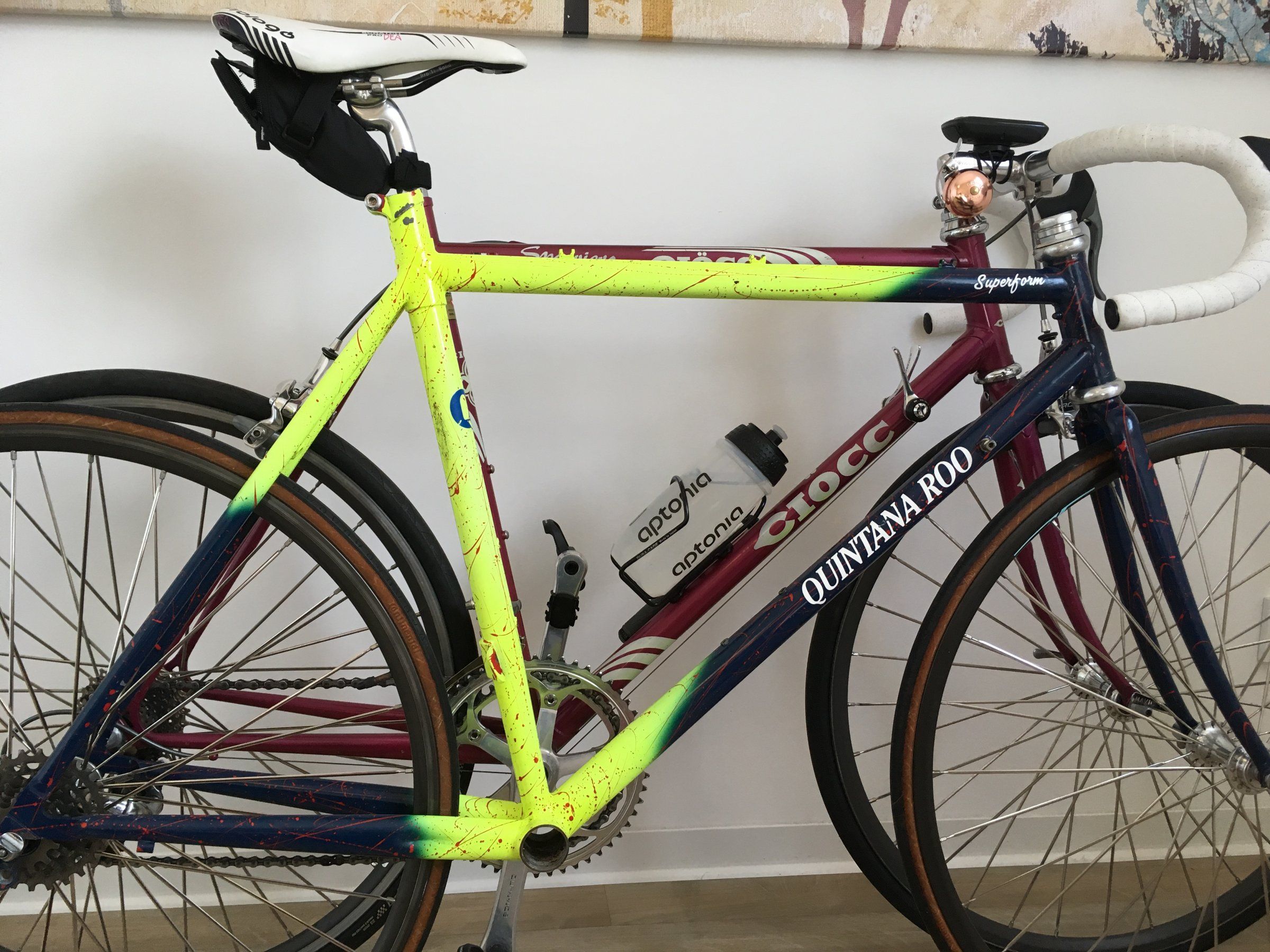

Ciöcc & Quintana Roo - gleicher Sitzrohrwinkel - dann ist das Ciöcc wohl auch ein Triathlonrad?
Oberrohr beim QR leicht nach vorn abfallend:
Principia & Quintana Roo - auch gleicher Winkel, würde ich sagen. Ob dem QR auch die Lenkerkombi (aktuelle Syntace-Teile in 31.8) stehen würde oder ist es dafür zu zierlich?
Das QR ist 53cm lang, das P 51cm. Wenn ich mich nicht irre, heißt das Principia "650SC" - SC für Short Course, im Gegensatz zum "650LC" - Long Course" - also Kurz- versus Langdistanz. Die Unterschiede müsste ich nochmal googeln. Vielleicht ist das Quintana Roo das bessere Wettkampf- und das Principia das bessere Stadtrad? Ein Umbau käme aber erst Ende Juli in Frage - in 14 Tagen ist nämlich der erste Wettkampf.
Dem Ciöcc würden dunkelbraune Flanken gut stehen - schade, dass es sowas nicht mehr in neu gibt :(

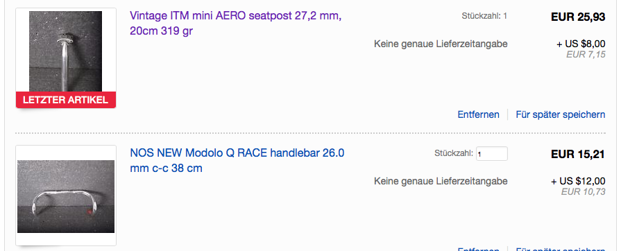

Ich denke, ich werde das QR erstmal renngradmäßig aufbauen, mit möglichst wenig Ausgaben***. 8-fach Ergopower habe ich noch im Keller*****. Ich bräuchte also:
  • Ergo-/Anatomic-Lenker, 38-40m-m, 26.0
  • Sattelstütze, 27.2, muss nicht allzu lang sein
  • Finde diese Angebote dazu gar nicht so schlecht:
  • passenden Vorbau, 80-100mm, gern auch Ahead (vielleicht einen Mutanten??) oder klappbar.
  • Sattel, siehe oben, falls da jemand etwas hat. Ansonsten wäre da der SMP das günstigste Angebot
  • schicket Lenkerband
  • Edit: Kettenblätter für die TA Zephyr (Lochkreis 110 sowie 74 oder58)
"Short Course" und "Long Course" hatte Principia für ein paar Modelljahre im Programm. Der Hauptunterschied lag im Sitzwinkel. In der Annahme, dass bei langen Distanzen die Position weniger "extrem" seien, haben die "flachere" Sitzwinkel von 76° gehabt, während die anderen, wie gehabt einen 78° Winkel hatten. Jedenfalls im Großen und ganzen. Ob die Oberrohre sich auch unterschieden, oder schlicht die Sitzposion etwas nach hinen verlagert war um einen Hauch aufrechter zu sitzen, kann ich Dir jetzt aber auch nicht auch nicht sagen.
Diese "Zweigleisigkeit" hat sich aber dann wohl bald erübrigt.
DAs Ciöcc sieht wirklich sehr nach Triathlon aus. Sitzwinkel und Sattelrohrstummel sprechen dafür ( wobei auch kleine Größen mit 650C Laufrädern, so man welche bei italinischen Herstellern findet, gerne und unnötigerweise mit steilen Sitzwinkeln versehen werden, aber dann kaum über 76° hinaus.
Bei 530mm Oberrohr kann das aber etwas "knirsch" werden mit Rennlenker. Hast Du geprüft, ob das Quintana wirklich die richtige Größe ist?

Da suche vieleicht lieber sogar einen 60er Vorbau. Das Ciöcc sieht aber auch insgesamt kürzer aus.
Na ja, man kann sich nicht wirklich sinnvoll weiter strecken, als es der Körper hergibt. Ich sehe aber nun nicht, ob du auf dem Ciöcc nun kurz, richtig oder lang sitzt. Die Perspektive gibt es nicht her
Ja, Ciöcc und Principia sind kürzer, dafür fahre ich am Principia einen 125er Vorbau, um relativ angenehm liegen zu können.
