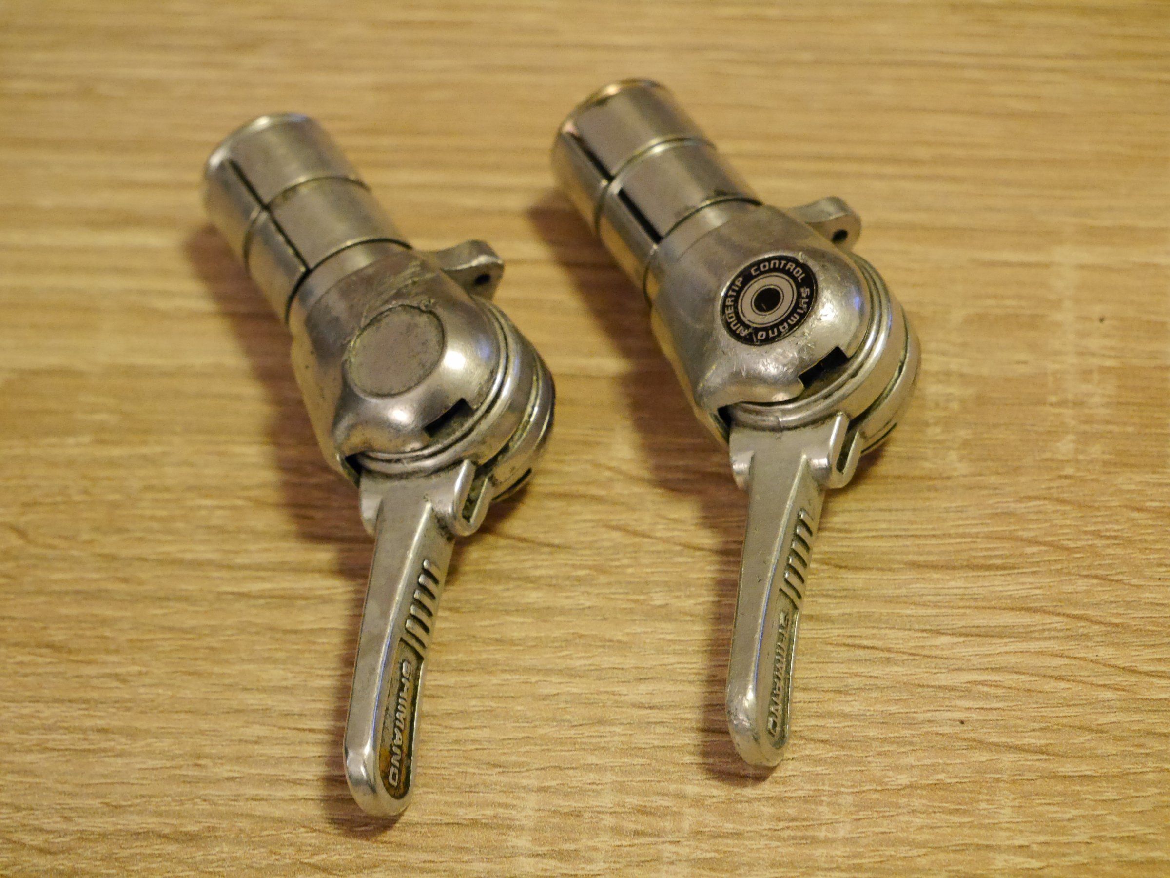

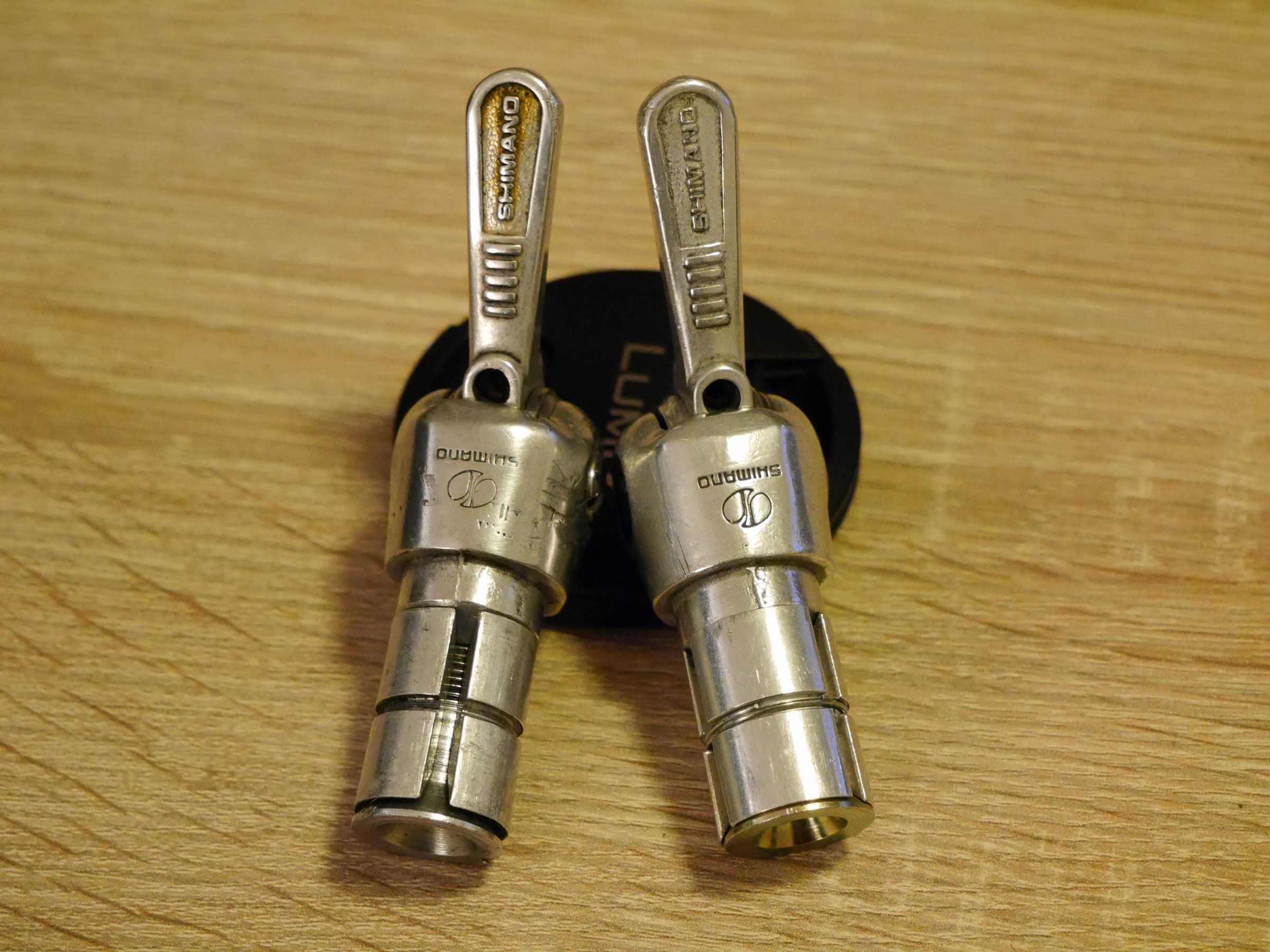

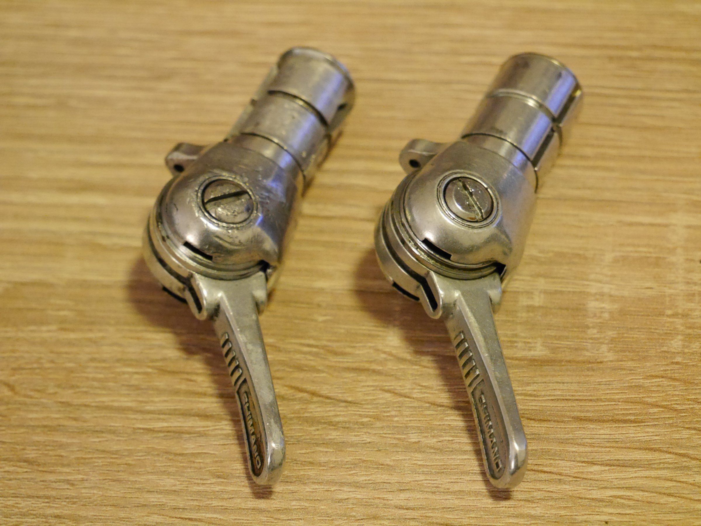

Vielen lieben Dank an Mike (@einbeiner)
Ich muss schon sagen, dass ich das Forum allgemein und manche Foristi, wie den Mike, richtig klasse finde!
Ihr müsst wissen, dass der Mike kein Geld dafür haben wollte, sondern eine kleine Spende für Unicef
:bier::daumen:
Es sind zwar zwei rechte, aber das is mir schnurzegal
Die linken Spreizteile kamen ohne Ringfeder. Ich hab die jetzt einfach mit Angelschnur gesichert. Man muss sich nur zu helfen wissen :idee:

Ich glaube nicht, dass es da rechts/links gibt (wozu auch?). Ich habe noch ein Paerchen - die sind auch beide gleich.
Ich hatte gar nicht auf dem Schirm, dass die ja auch mit eingebauter Gegenfeder sind.
Dafür gibt es einen Grund:
Der war an einem eingelederten Lenker verbaut. Da lief der Zug durch den Lenker und trat erst ganz kurz vor Lenkerende aus. Darum ist auch eine der 3 Klemmplatten befeilt und die Schraube mit Konus so schraeg durchbohrt. Der Hebel hat mal eine Campa Jubilee geschaltet ;-)

Das war auch keine Kritik ;-)
Ich wollte nur meinen life hack einleiten (Angelsehne) ;-)
Nein, nein, so habe ich das auch nicht verstanden. Ich habe Spass an solchen Geschichten (was ist wie und warum mal so verbaut gewesen) und wollte die nur teilen.
Und ja, sind sie ;-)
Wusste ich nicht, dass Shimano * * sowas a la Simplex-Retrofriktion hatte. Schnade über mich - ich hatte die Anfang der 80er (völlig unüblich) an einem Strassenrad.
Damit sind sie m.E. Campa-Hebeln überlegen. Nur die Suntours legen da mit der Microrasterung noch einen drauf. Bin gespannt, wie du die Funktion finden wirst.
Da geh ich daccord. Ich find sowas auch immer spannend.
Auf jeden Fall freu ich mich riesig, dass die DA-Fingertips komplettiert werden konnten
