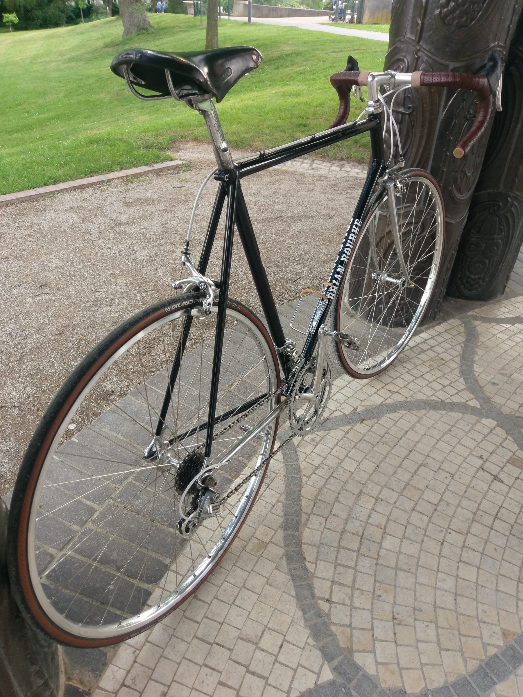

Ist das ätzend....:confused: jetzt sind die Schaltfedern von oben da und eingebaut, da bricht mir beim Zusammenbau der Ruckstellhebel für den Daumenschalter links.... und ich dachte mir schon beim Ausbau, dass die irgendwie verbogen aussieht und gar nicht in das Loch im Gehäuse passt.
Also gut, gibt es eben direkt noch eine Ersatzteilbestellung.
Im Prinzip richtig. Wenns gut werden soll, dann such Ritzel, die zu einem Block verschraubt werden können. Bei den besseren ging das, da waren 3 Schrauben. Sonst kann es passieren, dass sich die Einzelritzel in den Kassettenkörper einschneiden. Ein Block hat mehr tragende Fläche und schont die Nabe.
Lehrgeld die Zweite... :confused: jetzt habe ich hier schön die Naben eingespeichert und alles drum und dran, nur um jetzt mit einem Dura Ace Uniglide Freilauf dazustehen, für den ich natürlich keine Kassette bekomme und dessen Freilauf sich auch nicht ohne weiteres gegen einen Hyperglide tauschen lässt - wäre ich bloß bei meinen Schraubkränzen geblieben, da hätte ich wenigstens gewusst, was ich tue - und ich dachte noch, nimmst mal Kassette, kannste heute leichter kaufen :crash:
Das geht schon. Musst nur den breiteren Steg bei den Ritzeon runterfeilen, sonst ist die Teilung der Freilaufkörper gleich.
Bei DA ist noch das Abschlussritzel anders, da musst du ein originales nehmen.

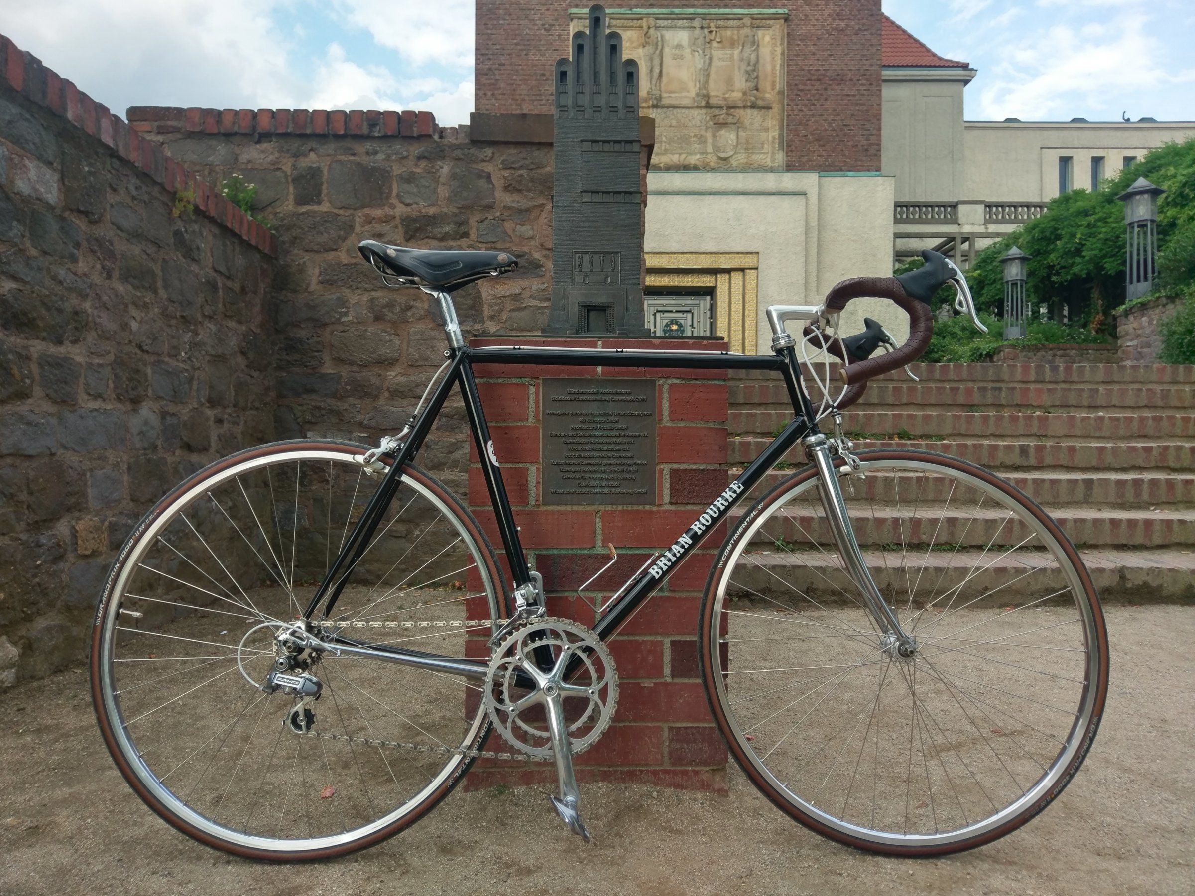

Der Rourke fährt.
Es ist etwas unfreiwillig ein ziemlich wilder Teilemix geworden. Die Einstellschraube am Chorus-Umwerfer war so vermacht, dass sie sich nicht mehr bewegen konnte und somit der Käfig nicht bis aufs große Blatt reichte. Glücklicherweise hatte ich noch einen über. Weniger Glück hatte ich mit dem Chorus Schaltwerk in Kombi mit den Dura Ace Naben, auf die nur 6 Ritzel passen. Wenig überraschend konnte man das große Choruswerk nicht so eng einstellen, dass es die Kette nicht Richtung Rad oder Ausfallende hinaus wirft.
Also müsste es erstmal einem Dura Ace 7402 weichen. Geschaltet wird jetzt also mit Campa Ergos, Chorus Werfer und Dura Ace Werk.... :rolleyes:, außerdem steuern die Ergos Chorus Bremsen, die mit ein wenig Mühe denn auch so gerade zur benötigten Schenkellänge passen. Die Record Kurbel macht sich immerhin so oder so gut am Rahmen, finde ich. komplettiert wird das Ganze mit einem Cinelli Lenker und einer Chorus Stütze.
Natürlich habe ich jetzt das übliche Problem mit den Ergos im Zusammenspiel mit den 6 Dura Ace Ritzeln (die eigentlich zu einer 7Fach Kassette gehören) - ein paar Gänge in der Mitte sind aufgrund der nicht ganz zu den Ergo-Schaltwegen passenden Distanzringen der 7fach Shimano Kassette nicht gescheit zu benutzen.
Irgendwann werde ich wohl doch mal den Rahmen aufweiten und / oder ein Laufrad reinzwängen, auf das eine größere Kassette passt, die besser mit den Ergos harmoniert.
.... und entweder würde ich den Chorus Werfer durch einen 7402 Werfer erserzen oder das Dura Ace Werk durch ein Campa-Werk mit weniger großem Schwenkbereich als das Choruswerk.
