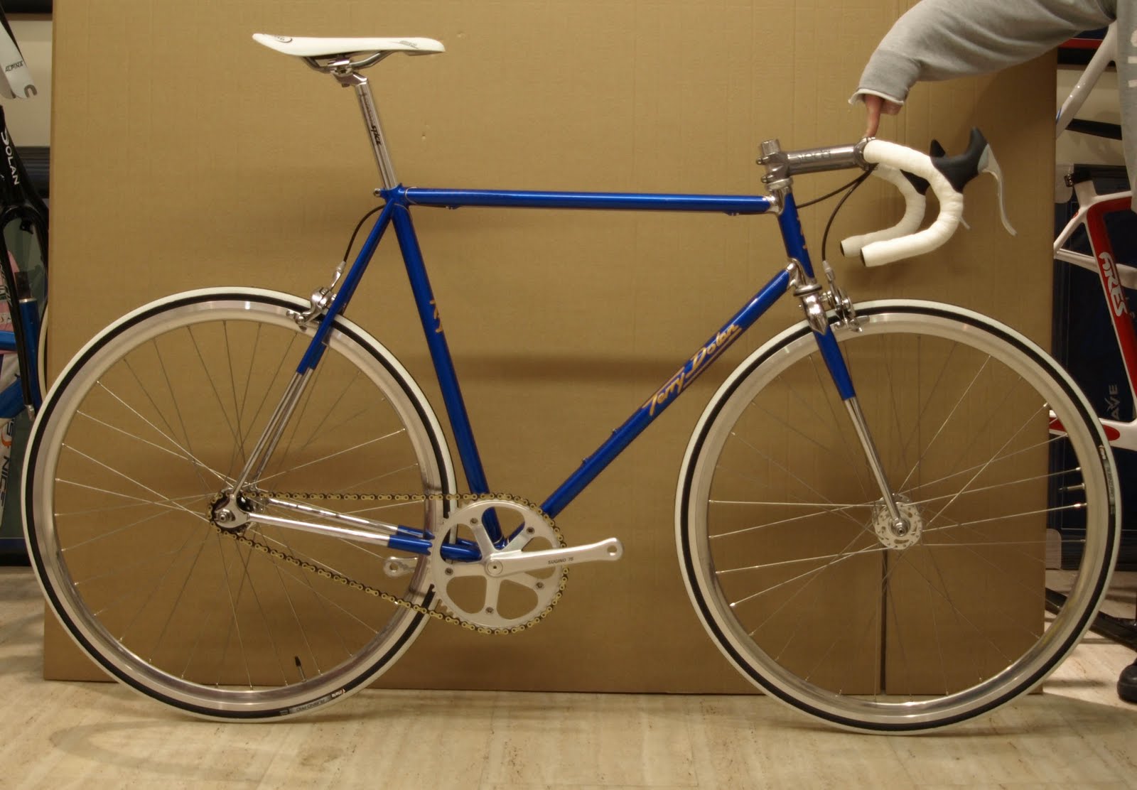

Ich habe auch (seit 2 1/2 Jahren) ein Terry Dolan; das ist mein schärfstes Sportgerät und nicht so sehr eine Liebhabermschine: Link
Mein Terry Dolan:
Ein neuer Lack war fällig und da hatte ich mich hieran orientiert:
Seit einiger Zeit schon macht Terry Dolan das was andere auch schon längst machen: Rahmen aus Alu und CFK aus Fernost mit eigenem Label versehen und als eigenes Produkt verticken...

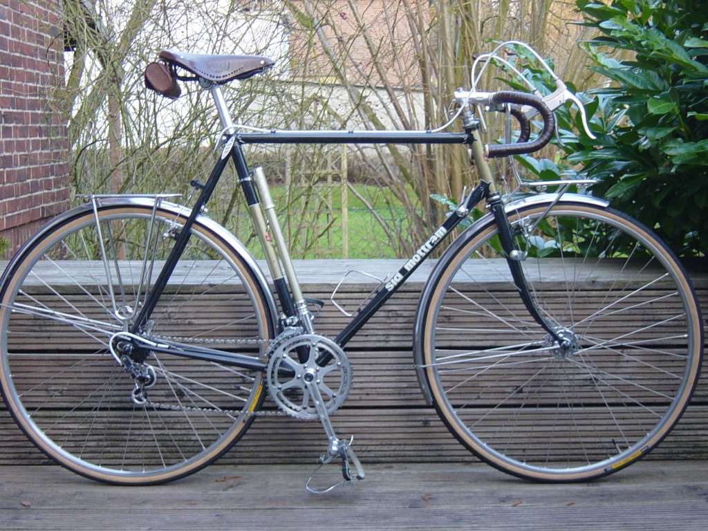

Diese Anlötsockel aussen an der Gabel englischer Räder - der ist für Dynamos (falls nur rechts einer ist) oder Gepäckträger (falls auf beiden Seiten)?
Falls das stimmt, kann ich daraus schließen, dass es sich bei solchen Rädern dann um Tourer handelt?
Für nen Dynamo sitzt der idR zu tief. Das ist in erster Linie ein Punkt zur Montage einer Lampe gewesen.
Nein und nein. Das runde dicke Anlötteil bei vielen englischen Rädern um 1950 war für die Befestigung einer damals dort üblichen Batterielampe. Es wurde ein spezieller Blechwinkel angeschraubt, auf den die Lampe geschoben werden konnte:
Die kleinen Zusatzanlötösen bei dem Taylor sind für Schutzbleche. In England war es üblich mit dem einen Rennrad, das man hatte, mit Schutzblechen Taschen und Licht zum Rennveranstaltungsort zu fahren, alles abzumontieren, am Rennen teilzunehmen, danach alles wieder anzubauen und nach hause zu fahren. Deshalb gab es sogar diese Teile mit denen man einen extra Satz Renn-Laufräder mitnehmen konnte. Das Taylor hat solche Licht und Schutzblechanlötösen, ist aber trotzdem ein reines Rennrad mit extra kurzem Radstand.
Anhang anzeigen 229281 Anhang anzeigen 229282
Wegen solcher Beiträge bin ich so gern hier im Forum unterwegs! :daumen:Wieder was gelernt, vielen Dank!

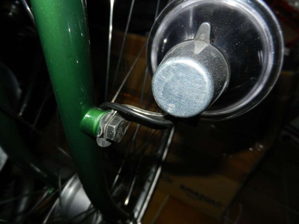

Da kann man auch ne normale Lampe ranbauen.
Hier hab ich einen Edelstahlstreifen zurechtgebogen und -gebohrt. Der Panamahut unter der Schraube ist ein Stück ausgeschnittener Fahrradschlauch, der die zu große Fläche des Anlötteils abdecken und -dichten soll und gleichzeitig etwas Spannung liefern soll, ähnlich einem Federring. Vielleicht finde da ja noch eine bessere Lösung, im Moment hält es.
Nachteil ist aber die exponierte Lage der Lampe. Man muss schon sehr aufpassen beim Rad abstellen.
