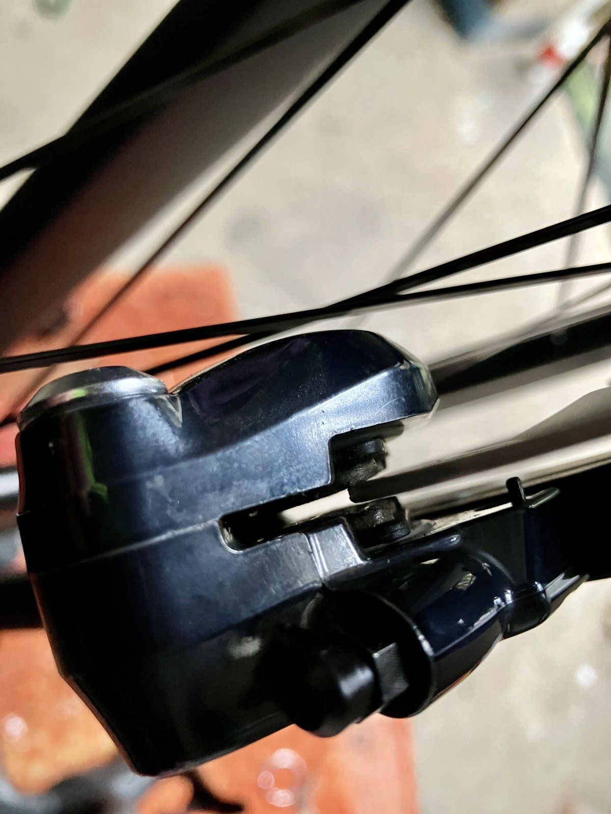

Kauf eines Endurace CF (Weihnachtsgeschenk für den Junior), erste Ausfahrt und schon seine Anmerkung "vorn bremst nicht richtig". Wird sich schon geben ist der Gedanke und er hat auch in der Anleitung "einbremsen der Scheibenbremse" gehört. Dann macht er eine weitere Ausfahrt und hat vorn keinen Bremsdruck mehr, hält bei einem Radladen und bittet um Hilfe. Ergebnis: vorn kaum Bremsdruck weil die Bremse für eine 180er Scheibe verbaut ist, die Endurace aber eine 160er haben und so die Bremsklötzchen nur 1-2mm Kontakt haben :eek:
Rad bleibt stehen, Junior wird mit Rad abgeholt. Ich kucke mir das an (mache Bilder)-Alptraum. Canyon liefert ein Rad mit funktionsunfähiger Bremse aus. Kontaktaufnahme mit Canyon: nur abwiegeln, sie sind ja so toll, und es gäbe ja Servicepartner wo man hinfahren könnte etc. Kein Wort warum wieso weshalb so etwas passieren kann oder das es leid tut. Ist halt so. Zum Thema Rückgabe innerhalb von 30 Tagen eines schon gefahrenen Rades könnt Ihr Euch die Antwort denken.

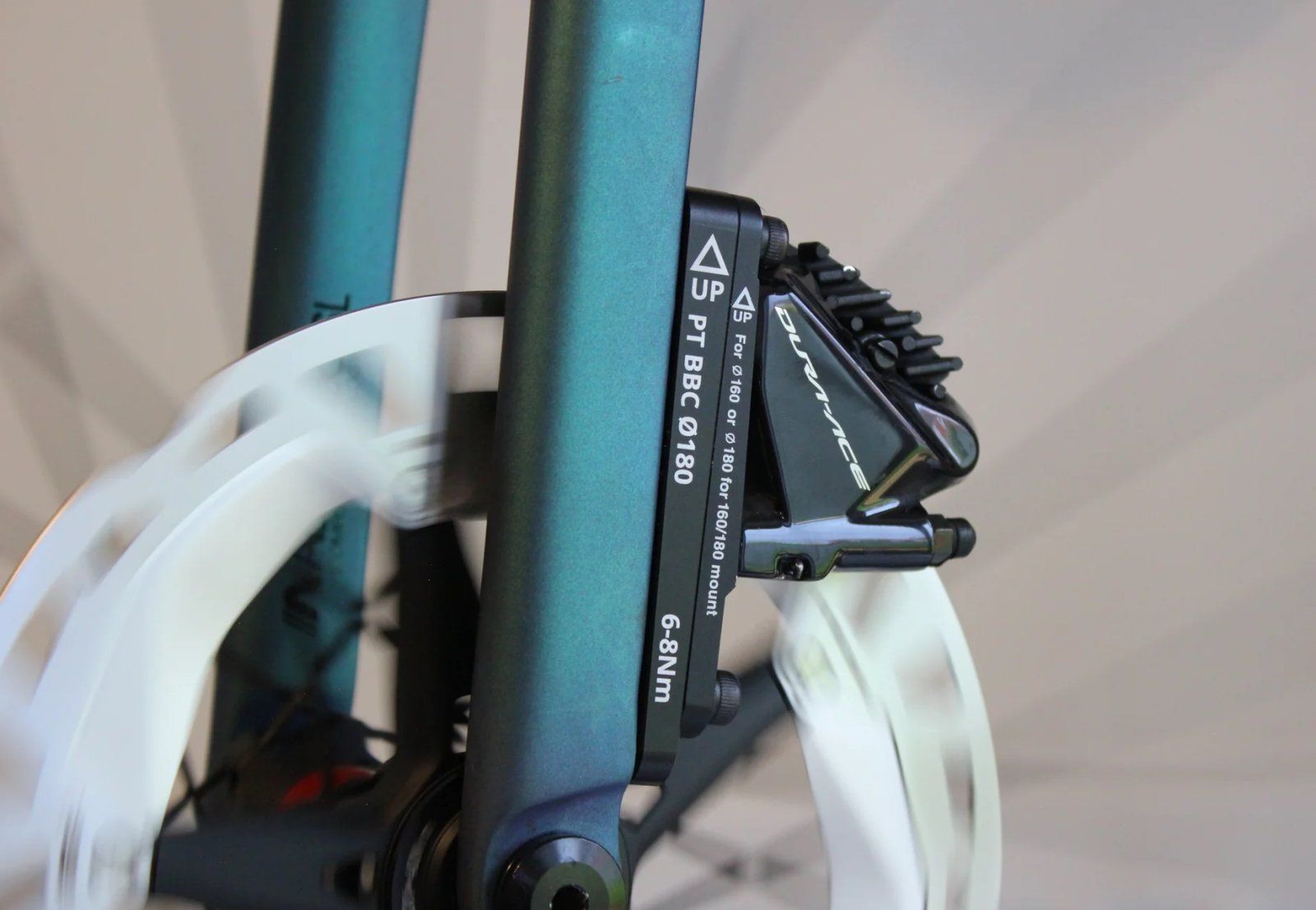

Beispiel: Endurace CF Shimano
Verbaut ist in der Regel ein 105er/Ultegra Bremssattel mit einem Standard Shimano 140/160mm-flatmount-Adapter!
180mm-Rotor funktioniert möglicherweise mit einem PT BBC-Adapter.
https://peak-torque.com/collections/road-tt/products/180mm-flat-mount-adaptor-for-road-gravel-bikes

Also Eure Antworten sind teilweise echt schräg. Von 140mm Scheibe habe ich nicht geschrieben, es die Orginal 160er Ultegra verbaut. Der Adapter ist nicht wie im Bild in Post 4, sondern ein schwarzes blankes Teil und nicht zu wenden, das ist nur für den Einsatz von 180er Scheiben brauchbar.
Ich war gestern Abend bei einem Service Partner Händler der auch nur den Kopf geschüttelt hat, die haben da bei Canyon irgendwas verbaut was Orginal nicht so sein soll. Er hat mir dann das richtige Teil mitgegeben und wollte das als GW Service abrechnen, soll er gern machen, einbauen will ich selber.
Rücksenden des Rades hab ich nicht vor. Beim Einsetzen des VR fällt der Spalt nicht auf, vor allem wenn man nicht extra darauf achtet. Bremse ziehen im Stand war unauffällig mit 1/2 Hebelweg, erst bei der Fahrt fehlte natürlich der Anpressdruck und der Hebel lag an.
Der Fehler war einfach bewusst schlampige und Laienhafte Montage. Das muß man wissen das der Adapter nicht passt vor allem wenn da ein Rad nach dem Anderen montiert wird. Nervig ist nur dieses Gelaber von Canyon von wegen kann nicht sein und wir sind super.

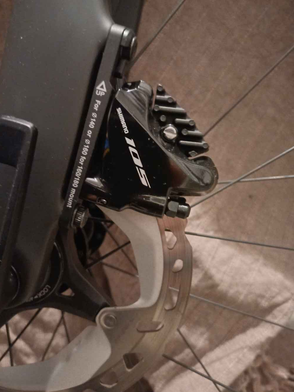

Ein Bild von der Seite wäre aussagekräftig, denn dann könnte man das falsch verbaute Teil auch sehen.
So schaut es original beim Endurace CF aus:
So kannte ich das auch, daher meine Initialaussage.

Zum Thema vorsätzlich falsch montiert, das hat auch der Service Händler so gesagt. Es werden jedesmal die gleiche Trägerplatte montiert (z.B. Bild in Post 14), bei unserem Rad aber war ein komplett anderes Teil verbaut, dieses passt nur bei 180er Scheiben und wird von Canyon nie bei den Rennrädern eingesetzt-hat auch der Händler noch nie gesehen. Das muß jemand der beruflich die Räder montiert bemerken.
