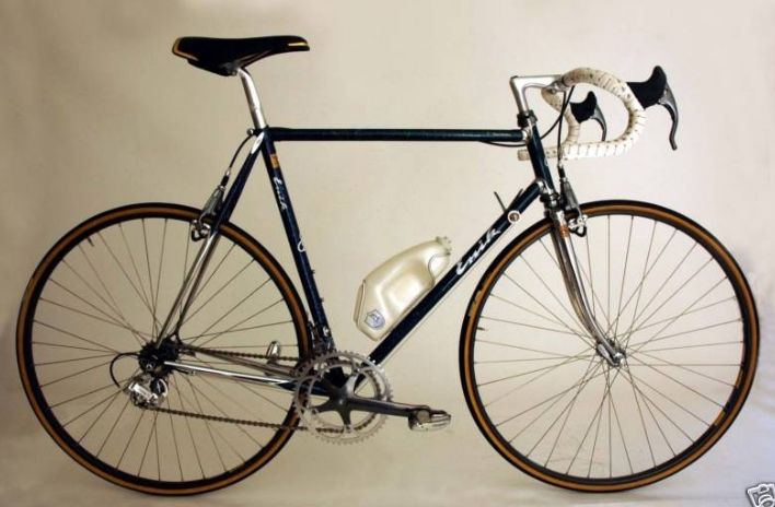

Nur mal so...

Das sieht mal ziemlich scharf aus! Originalität hin oder her, ist doch Dein Rad. :)
Mir gefällt es gut. Dabei fällt mir ein dass ich mich auch mal wieder meinem Eingangrad zuwenden muss...
Wie hast du die Aufkleber hergestellt?
Watt? Neulack??? Dat sieht doch so gut aus!
Obwohl, so in Richtung Kupfer ist auch schikk :D
So ein komplett unterverchromter Rahmen bietet sich ja immer für eine Neulackierung mit Cromovelato-Effekt an. Hast du da schon mal drüber nachgedacht?
ein freund von mir hat noch ein falzagero in grün-schwarz mit 105er. falls da jemand interesse hat.....
Ich bin ja kein Campa-Experte, aber mir wäre es neu, dass es solche Record-Bremskörper gegeben hätte. Sind das Chorus oder Athena Monoplaner?
