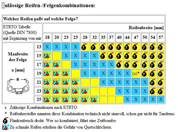

Zu den 57ern mal ein Zitat der Firma Schwalbe:
Seit dem Jahre 2006 ist auch die Kombination von sehr breiten Reifen auf schmalen 17C und 19C Felgen von der ETRTO offiziell freigegeben. Das war ein sinnvoller Schritt, weil diese Kombination bei MTBs und Balloonbikes schon seit vielen Jahren gängige Praxis ist und keinerlei Probleme bereitet.
Hier nochmal etwas bunter
ertro1-jpg.42237

Das nennt mal wohl klassisches Eigentor! :D
Der neue Trend für RR-Reifen, nutzt genau die mit gelb/ohne Symbol als ungefährliche Grauzone markierten Werte.
Nämlich:
Code:
20mm -> 15C
23mm ->17C/18C
24/25mm -> 19C
28mm -> 21C
Beim von mir eingesetzten 23mm auf 19C handelt es sich um einen 24mm mit 23er Nennmaß (übermaßig). Normal geschnittene 23er sind nur bis 18C einzusetzen ;)
Diesen "gefährlichen Quatsch" gibts übrigens auch serienmäßig zu kaufen: HED-Ardennes-SL RR-Laufradsatz, 18C:D

Nach der Tabelle sind 40mm Reifen für 17C schon gefährlich in Bezug auf Flankenbruch:eek: . Und du findest, dass 57mm Reifen für diese Felge sinnvoll sind? :confused:
Hier mal ein paar Erfahrungswerte aus der harten Radfahrerpraxis:
"Die Erfahrung zeigt inzwischen eindeutig: Mit den 559x17C Standardfelgen ist bei Reifen ab 47 mm Flankenbruch der häufigste Reifenschaden. Mit passenden Felgen ist Flankenbruch eine seltene Ausnahme."
