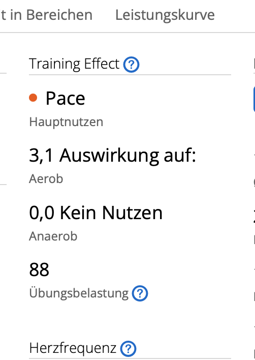

Bei mir wird der Training Effect im Garmin-Portal angezeigt, obwohl ich von Rouvy nur importiere. Dito bei Zwift.

Ich habe bei Rouvy den Export zu Garmin eingestellt und dann ins Web-Portal von Garmin geschaut, ob alles ankommt. Wenn man dort dann auf die Details einer Aktivität geht, erscheint recht weit unten dann der Training Effect. Ähnlich ist es auch in der Garmin-Connect-App.
In Rouvy habe ich den Export auf "Auto" stehen und "Aktivitäten importieren (nur Garmin-Geräte)" auf "ein", wobei das ja keine Rolle spiele dürfte.
Offen gestanden - ich habe da kaum etwas eingestellt. Ein Indoor-Profil habe ich gar nicht :)

Nur, um sicherzugehen - du meinst das hier, oder:
Ich habe nochmal In der Garmin-App nachgesehen. Dort kann man in den Einstellungen / verknüpfte Apps auch konfigurieren, ob von rouvy Daten angenommen werden dürfen. Beide Schalter habe ich dort auf "ein".
