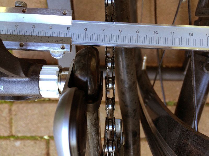

Mit angeschlossenem Sensor sind etwa 1,5mm Platz zwischen Kette und "Bügel".
Zwischen Kette und Kurbel sind es 3,45mm.
Garmin sagt, das der Freiraum zwischen der Kette und der Tretkurbel mind. 5mm betragen solle.
Ich gebe zu, dass Soll-Daten nicht eingehalten werden. Aber ich klebe mal Papier auf den Kabelbügel des Senders, um zu schauen, ob sich unter Kraft die Kurbel soweit biegt, dass die Kette bis an den Kabelbügel kommt. Kritisch sehe ich es nicht, da Garmin auch hier bestimmt noch einen Sicherheitsfaktor in den 5mm hinzugefügt hat....
So, da ich nun einige Meilen zurückgelegt habe, kann ich mittlerweile behaupten, dass der Abstand zumindest bei mir ausreichend ist, wie auf dem Bild zu sehen ist (unversehrter Klebestreifen).
So, nachdem ein paar Monate Training ins Land gezogen sind und ich auch mal mehrfach Spitzen über 1.200 Watt getreten habe, kann ich mit Gewissheit sagen, dass der Freiraum NICHT grenzwertig ist. Die 1.200 W habe ich definitiv nicht mit 53:12 geschafft, sondern nur mit hohen Kadenzen, d.h. weniger Kraft = weniger Verwindung des Materials. Wenn man in 53:12 max Kraft aufs Pedal bring, dann aber nur in der nach vorne gerichteten Position. In der rückwärtigen Stellung reicht die Kraft der Beine nicht aus (Zugbewegung), die Kurbel so an die Kette zu bringen, dass das Kabel berührt, geschweige denn dauerhaft beschädigt wird (Punkt)
