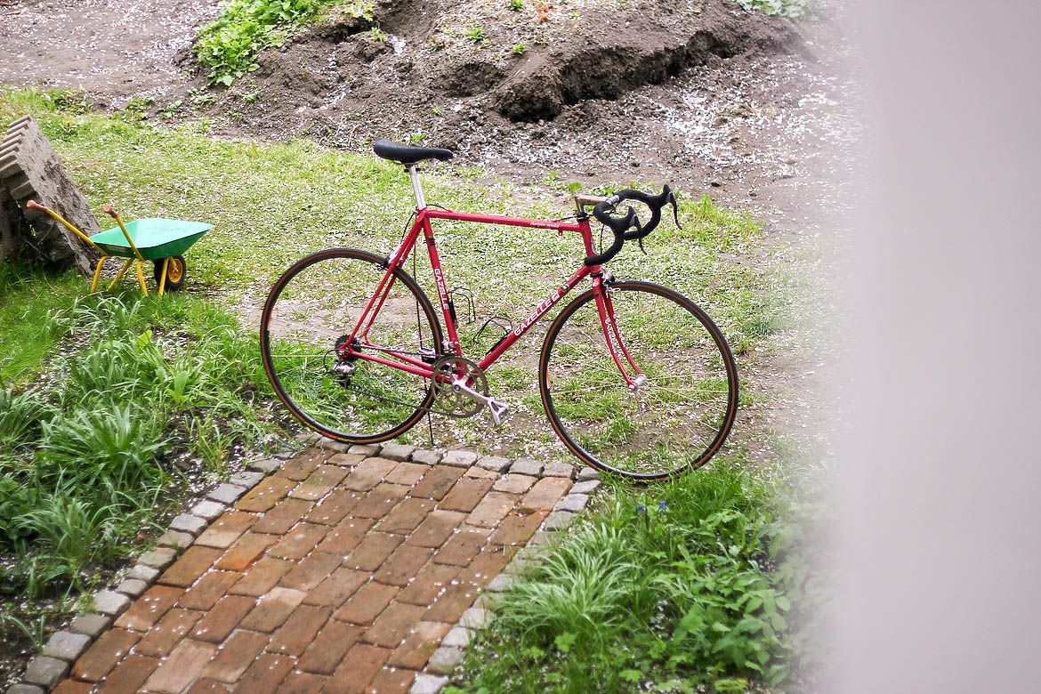

So, zumindest rollt der Hobel schonma. Kettenlinie mit der getunten 3-fach Kurbel ist solala. Die Gabel ist beim Bremsen im Achsbereich ordentlich am vibrieren, wobei die Bremsen auch wirklich gut zupacken. Kenne das schon von meinem Merckx, aber hier ist es noch ne Nummer schärfer. Tipps?? Den Steuersatz hab ich mal noch etwas strammer gestellt, die Proberunde steht noch aus. In Summe hab ich irgendwie beim Zusammenschrauben ganz schön gepennt - beide Schaltzüge nicht ordentlich geklemmt, Sattel zu hoch, Lenker nicht ordentlich im Vorbau geklemmt :oops: naja, die Prioritäten im Kopf waren irgendwie andere in der letzten Zeit.

So, Bilder sind nun auch im Kasten und hochgeladen

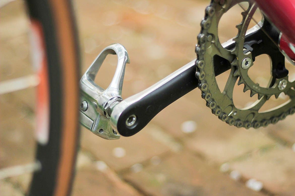

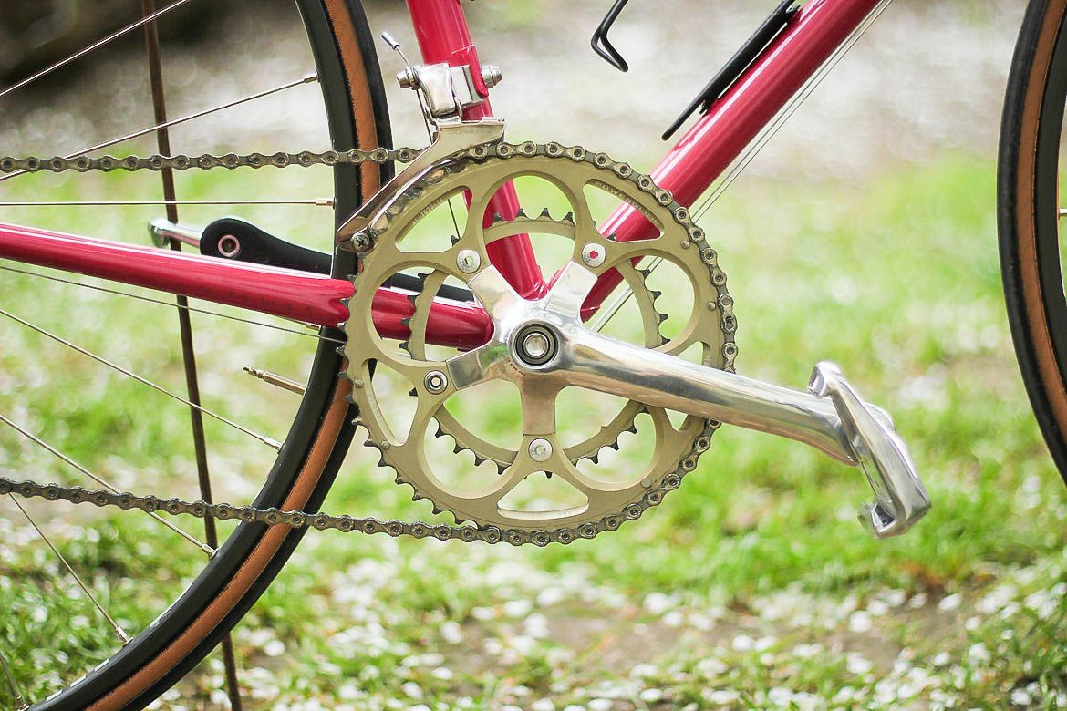

bearbeitete Sugino Fuse 500 und polierte Shimano PD 7401
lackierte schwarze Innenseiten bei den Kurbelarmen

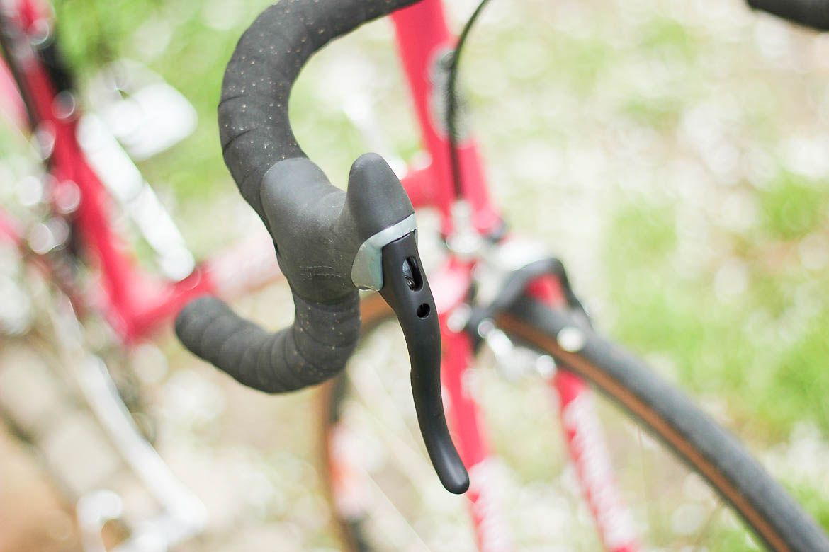

bearbeitete Shimano RX 500 Bremshebel und Promaxbremse in neuem Finish

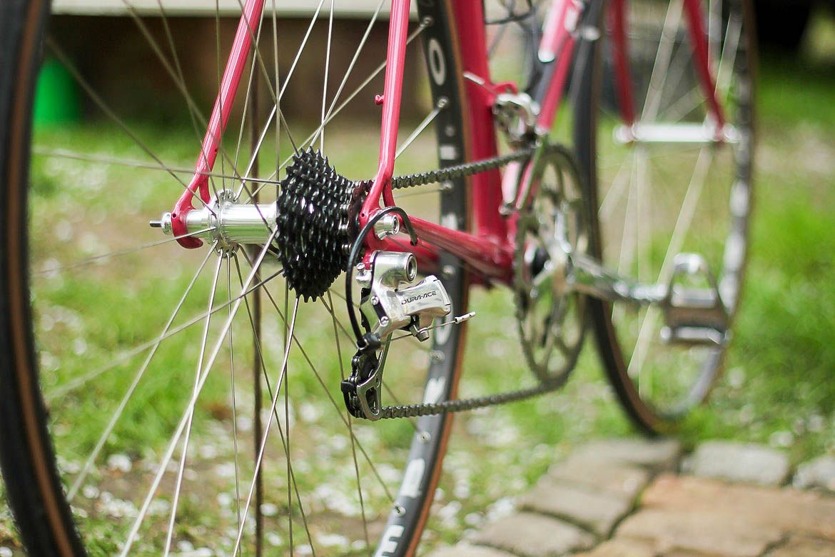

Schalthebel, Schaltwerk, Umwerfer und Kassette sind DA 7800

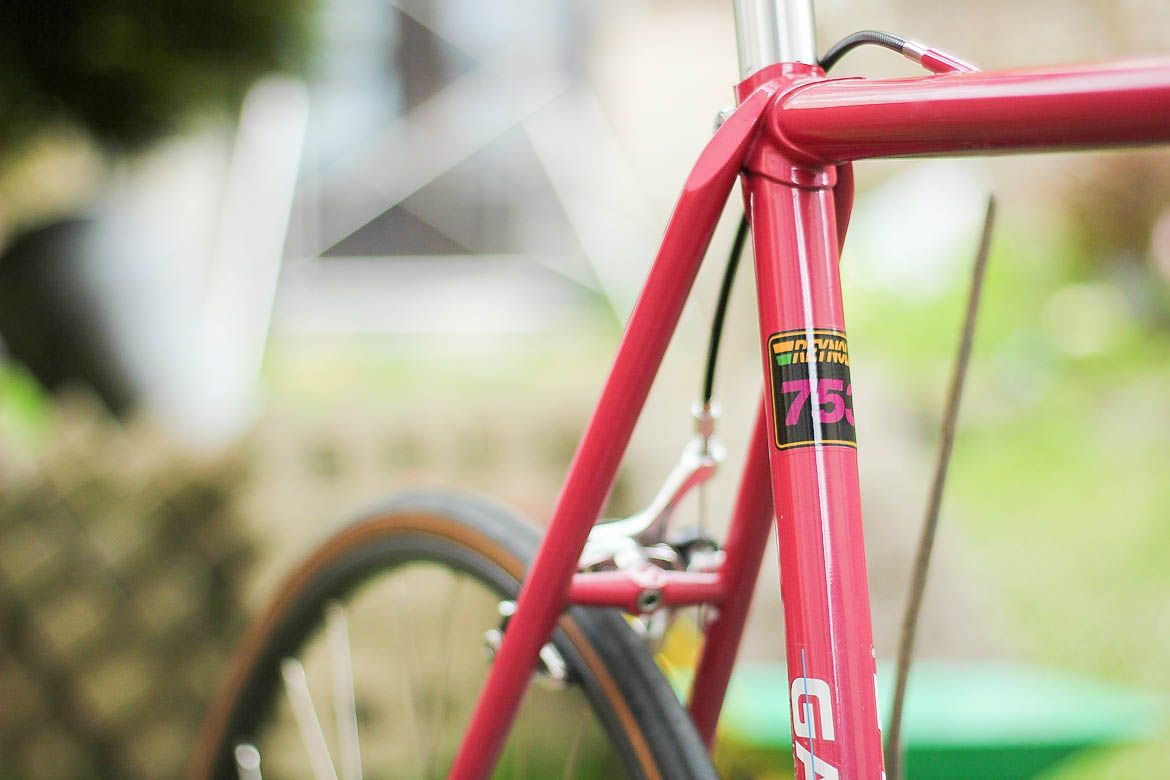

Endlich mal ne Rahmenfarbe wo der 753er Babberle halbwegs passt:rolleyes::D, und ab mit der Copytaste in den KdM Mai;).

Danke. Sehen wirklich top aus. Mir wurde erzählt, das ginge nicht weil nicht deckend druckbar. Muss ich mich beim nächsten mal woanders umschauen...
Ist Quatsch, man braucht nur jemand mit Ahnung. Die Daten habe ich anhand der Originale vom Rahmen erstellt und die Abmessungen genau übernommen. Die farbigen Sachen (z.B. der Reynolds Sticker) sind weiß unterlegt, damit die Rahmenfarbe nicht durch kommt.
Ach, die Daten kann ich bei bedarf gern zur Verfügung stellen, schreibt mich einfach an.

Hallo, dem Vorredner muss ich mich anschließen, einfach eine megageile Gazelle geworden!
btw: deine ganzen Fotos sind meist um 1 bis 1,5 (1,8) Blenden unterbelichtet. Ich habe mir mal erlaubt, sie etwas nachzubearbeiten und aufzuhellen. Falls du das nicht möchtest, kann ich sie auch wieder entfernen. Ich fand es nur schade, dass die Stimmung etwas betrübt rüberkommt, gerade bei der geilen Farbe :bier::daumen:
Hey @Quick Nick kein Problem, kannst gern dran rumschrauben, mache ich auch gern bei anderen Bildern :) . Bei meinen fehlt mir irgendwie immer bissl die Lust. Trotz aller Möglichkeiten bearbeite ich nie nach...

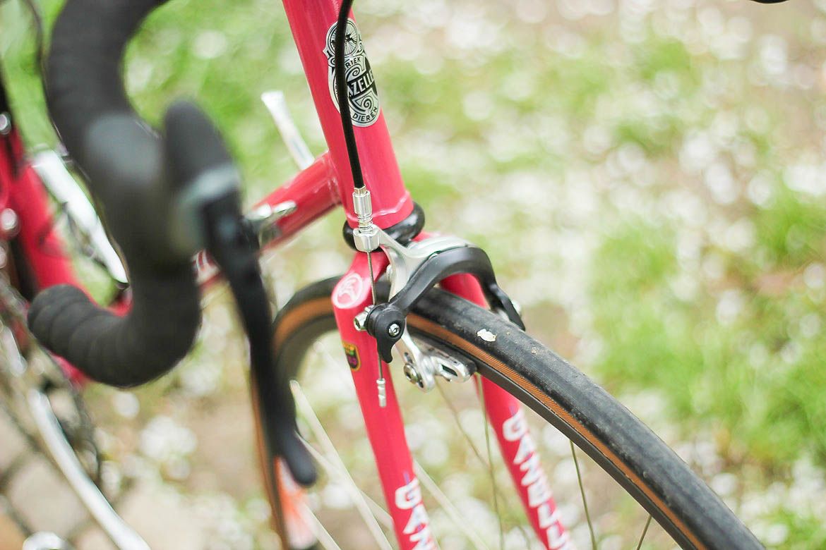

Noch eine Frage: wieso hast Du die Decals drucken und nicht direkt aus weißer Folie schneiden lassen?
Sieh dir z.B. mal dieses Bild an:
Die dünne Linie ist die Schnittlinie für den Plotter. Hätte ich jetzt weiße Folie genommen und bedruck, dann hätte direkt an der Schrift geschnitten werden müssen und das wäre, gerade bei "origineel Gazelle ...", zu filigan geworden. Genauso beim Gazelle-Kreis zwischen den Schalthebeln, es würde nur eine dünne Folie stehen bleiben und so ist es wesentlich haltbarer.
Ich habe die Decals ja auch nicht unter Lack und die Gazelle ist ja auch wesentlich älter, als es die Aufkleber vermuten lassen. Vielleicht hab ich ja auch irgendwann Bock das Ding mit ner alten Campa aufzubauen... Who knows ;)

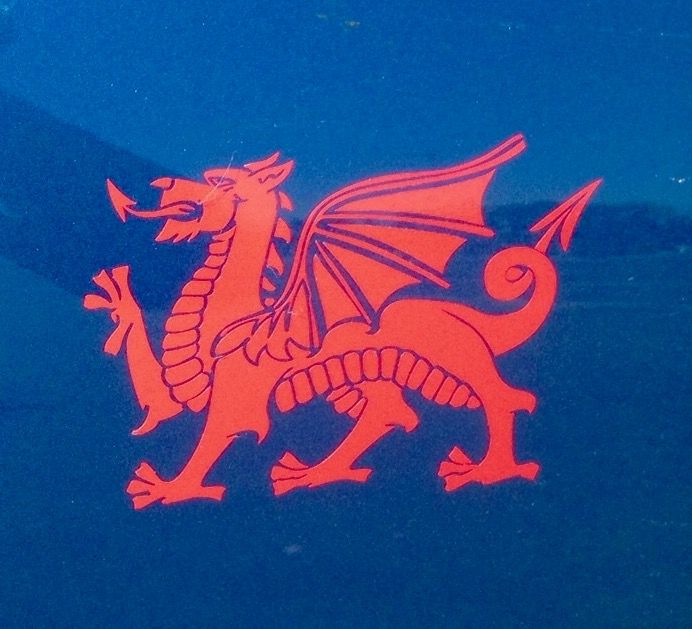

Leider habe ich kein anderes Bild davon, denn hier fehlen die Krallen des Drachen. Schau den Drachen auf dem Kotflügel an. Der ist direkt geschnitten! Die Feinheit des Schnitts müßte auch für die kleine Gazelle ausreichen! Das hängt imho einfach davon ab, wohin die Schnittlinien gelegt werden.
Genau aus z.B. auch diesem Grund habe ich mich gegen einen Schnitt direkt am Rand entschieden - kleine Sachen (hier die Krallen) fliegen bei Zeiten ab, weil die Klebefläche einfach zu klein ist! Es entstehen auch ein Haufen Kanten an denen man hängen bleibt beim Putzen - siehe die Fusseln in deinem Bild an den Spitzen. Die Versalhöhe liegt, bei genanntem Schriftzug, auch nur bei 5mm und die Strichstärke teilweise bei 0,2mm. In dem Fall einfach zu viele Nachteile! Und glaube mir, ich plotte schon einigen Kram... Das Koga in meinem Album hat z.B. geplottete Decals und das Merckx da auch und sowieso: die Möhre, hier och
Nun ich hätte Sorgen, ob die Druckfarbe auf Dauer und beim Putzen hält :confused: Die Krallen sind allerdings auch wirklich nur 2qmm groß. Vor allem waren sie mir schon beim Abziehen der Schutzfolie verrutscht und sie sind absichtlich weggelassen. Der Drache hier war zu dem Zeitpunkt drei Jahre am Auto und an dem unten ist er seit fünfzehn Jahren und geputzt worden ist der schon...:rolleyes:. Auf dem Bild ist die Größe auch ganz gut zu erkennen. Am Ende aber egal, ich wollte ja nur wissen warum Du es so gelöst hast.
