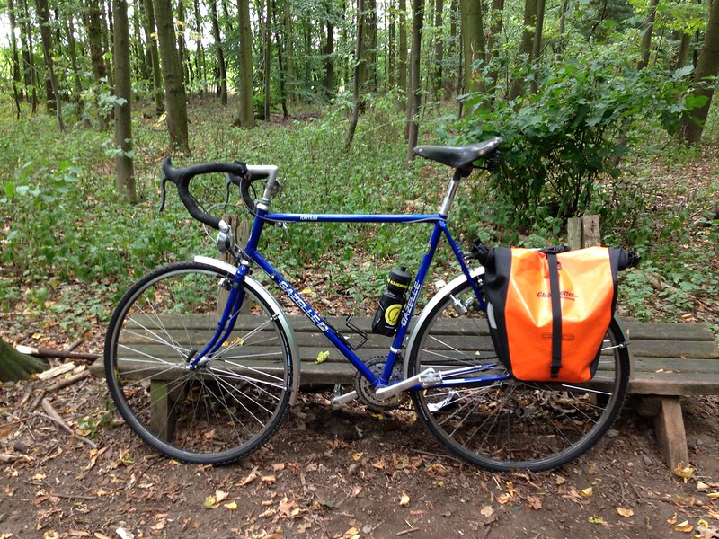

Gazelle Formula Randonneur - mein erstes Langstreckenrad
Re: Gazelle Formula Randonneur - mein erstes Langstreckenrad
Das wäre klar, der (oder zumindest mein) Rahmen ist aber aus 501.
Meiner erbenfalls. Bei mir ist eine 27,0 Sattelstütze verbaut. Passt ganz gut. Müsste die richtige Größe sein.
Habe das Rad vorhin schonmal etwas zerlegt.
Als nächstes muss ich mich um die Roststellen kümmern. Die brauchen etwas Zuwendung.
:daumen:

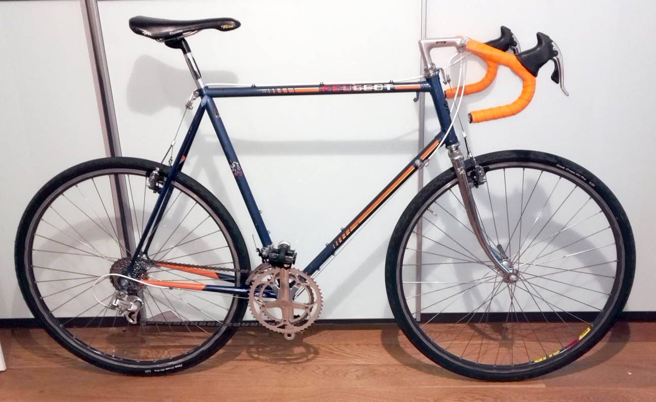

Hey, fahre auch ein PX80 als Stadtmöhre...
Wilder Mix mit Veloce 8-Fach Ergos und neueren Shimano CX Bremsen. Die Cantis lassen sich mittels unterschiedlicher Spacer gut auf die verschiedenen Gabel/Hinterbauweiten und Felgenbreiten anpassen. Demnächst kommen auch wieder Schutzbleche dran.
Viele Grüße, Dave

Sehr gut für diesen Zweck geeignet, aber leider selten ist auch das Peugeot PX80
upload_2017-3-28_15-13-33-png.434028
Wilder Mix mit ...
Hat die Gabel an der Hinterseite eine deutlich sichtbare Kehlnat? Falls ja, mit so einer Gabel hatte ich mein Velosolex/Motobecane Spochtrad nachgerüstet um bessere Bremsleistung zu kriegen. War auch ein wilder Mix, weil im Laufe der Zeit immer mehr Teile gegen bessere getauscht wurden. Das fing schon beim Kauf an, Trainingsbügel statt Rennlenker. Später kamen dann Teile vom Rannrad dran, so wie jüngere Geschwister die abgelegten Sachen der älteren auftragen. Am Ende war nur der Rahmen, Steuersatz und Umwerfer oregenoool.
Die Gabel mit dieser Naht fand ich ganz schön peinlich für Peugeot.
Ich habe ja erst vor einigen Jahren wieder angefangen zu radeln, und mein erstes Rennrad war dann ein Peugeot Tourmalet. Das war später eigentlich überflüssig, den Rahmen wollte auch keiner also wurde das ein Neulack / 650B Projekt. Als ich dann Rahmen und Gabel getrennt hatte habe ich sehr schnell die Gabel beiseite gelegt, das war nämlich auch so ein Blechpressteil:eek:
Ist mir vorher allerdings auch nie aufgefallen...
