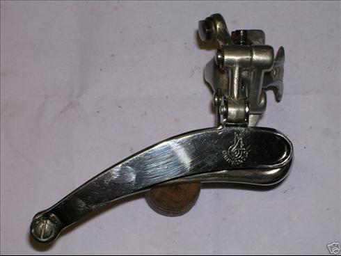

Kleine Campagnolo Umwerferkunde, Quelle der Bilder VeloBase ;)
Gran Sport 1005/2, 1952-1960
Record 1052/1, Anfang 1960
Valentino Extra 2050, 1968-1980 (Schaut nur auf den ersten Blick wie der Gran Sport aus. Leitblechbefestigung von vorne(Nicht von oben), Leitblech hinten mit Schraube(nicht mit Niete), Kragen auf der Schubstange(Gran Sport nicht) Mechanismus innen verlaeuft auch anders.
Nuovo Gran Sport 3600/NT 1978-1980
Nuovo Valentino, 1978-1985
Super Record 1052/SR, 1979-1987

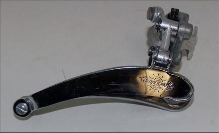

den Nuovo Valentino hast du aber falsch aus Velobase kopiert, das erste Bild dort zeigt den Nuovo Gran Sport. Das hier ist er:
Man sieht deutlich, dass der Hebelarm nur ein dickes Blech ist und mit unterlegscheiden an das Leitblech angepasst wurde
Ja ich seh es, jetzt weis ich was du meinst, dann ist aber auch das erste Bild auf Velobase falsch, was nicht das erste mal wäre. Der Umwerfer mit dem distanzierten gestanzten Blech war mir bis Dato unbekannt.:)
