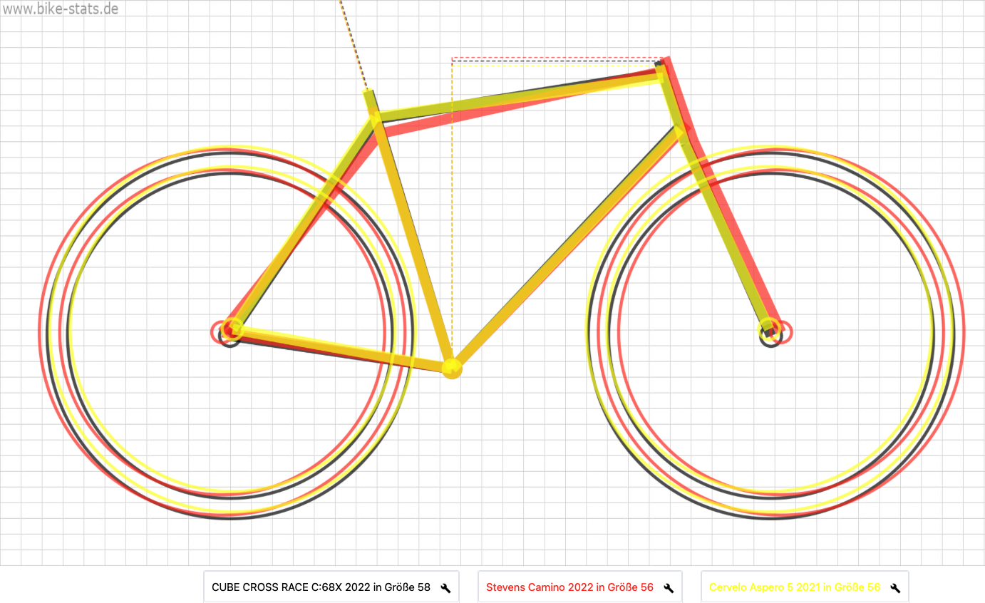

Weiterhin ist natürlich die Frage welche Rad-Größe... beim mir sinds 184 cm mit SL 90 cm.
Zumindest das Camino (Pro) wird von Stevens ja mit sehr kurzem Vorbau geliefert, aber ich überlege eine Größe kleiner zu gehen und dafür einen entsprechenden längeren Vorbau zu nehmen. Ist in der Überhöhung dann immer noch weniger als am RR...
Hier einmal ein erster Geometrie-Vergleich.
PS: Was ist eigentlich der Unterschied zwischen Aspero und Aspero-5? Das Aspero erlaubt keine integrierten Züge und hat weniger Reifenfreiheit? Geometrie ist die Gleiche?
