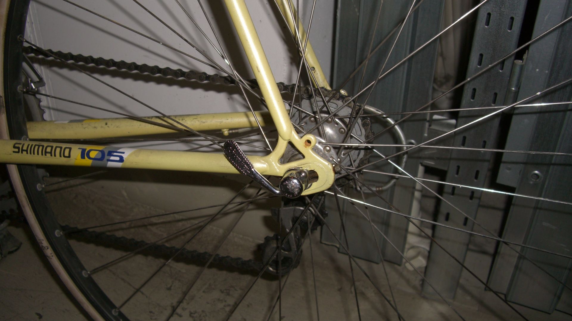

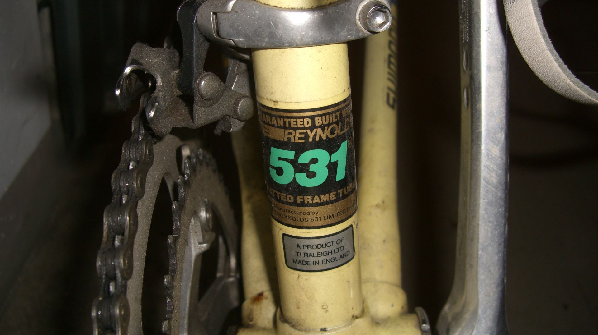

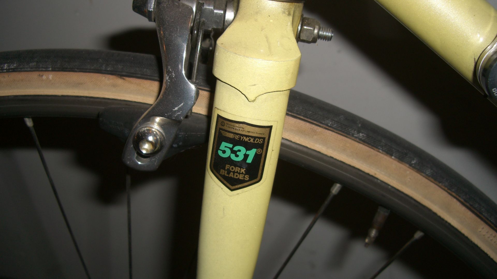

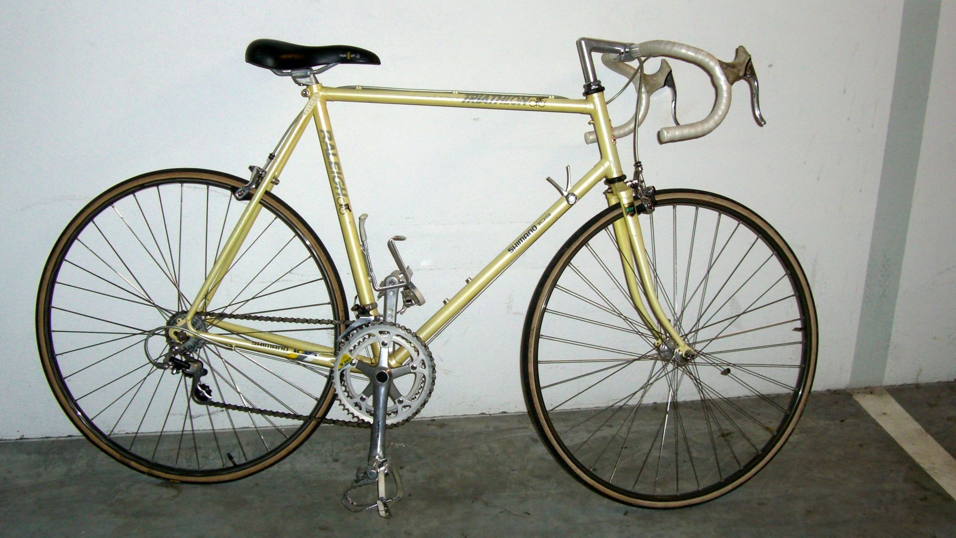

heute habe ich relativ günstig ein Raleigh erworben. Leider habe ich keine Informationen über das Alter des Raleigh, evtl. könnt Ihr mir helfen.

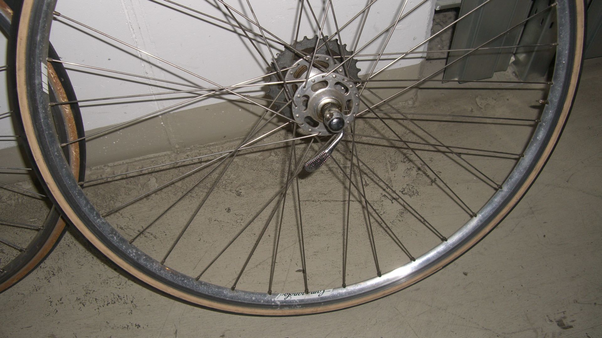

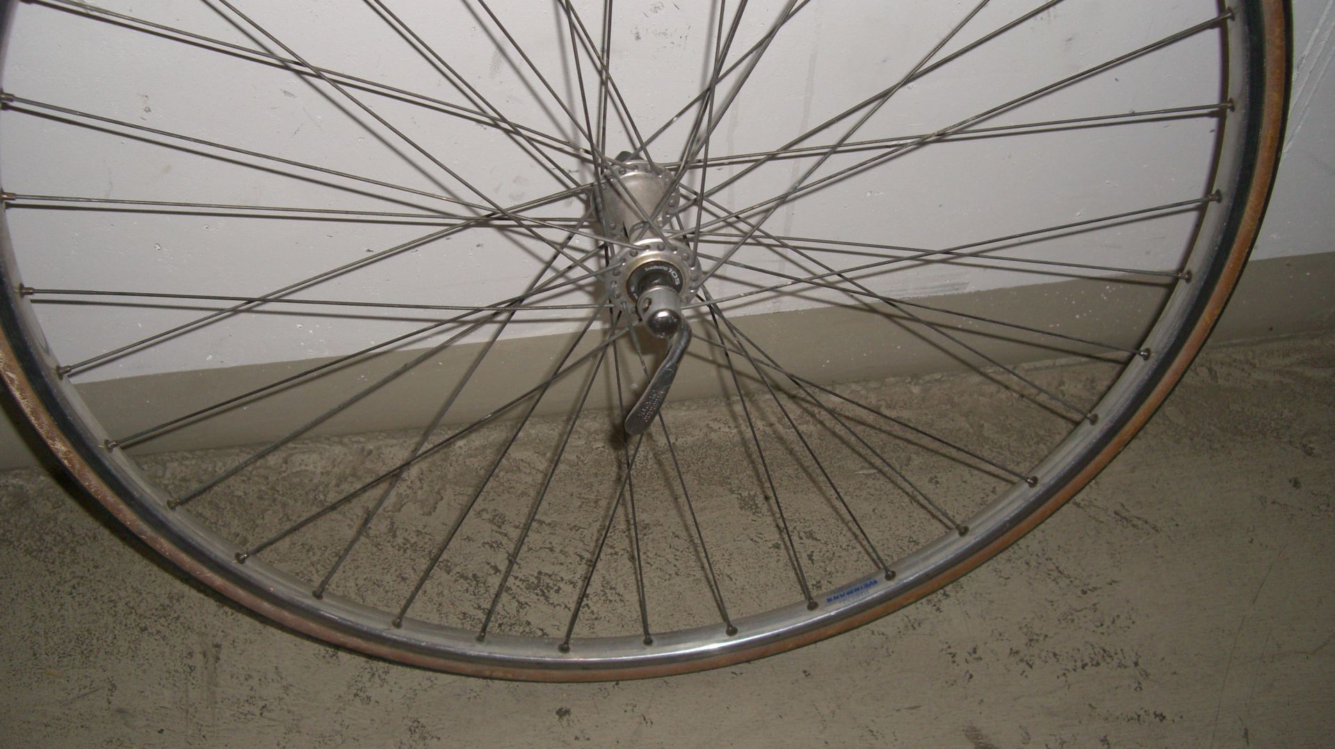

Die Farbe ist gewöhnungsbedürftig, einen zweiten Laufradsatz habe ich auch dazu bekommen, wo mir erst später aufgefallen ist das die LR unterschiedlich sind o_O
Nach messen des Rahmens komme ich auf 57 oder 58, ich bin 177cm, allerdings wenn ich fahre komme ich gut damit zurecht, optimal für Trainingslenker eigentlich.
Was haltet ihr von dem Raleigh, kann man was daraus machen? Ich bin für alle Vorschläge offen.

Das ist ein 1987er Raleigh Triathlon (Steht sogar am Oberrohr). Der Shimano 105 Aufkleber ist Original.
Die 1055er 105 wurde 1986 eingeführt.
Edit: Das lose Vorderrad mit der 105 Nabe ist Original. Der Rest vermutlich Campa-Upgrade. Kein schlechter Fang. Mit der Sattelposition aber leider zu groß:(.
Mein Urteil: Schönes und grundsolides Rad. Ich würde alles zerlegen und gründlich reinigen, Sattel, Lenkerband, Hoods und alle Züge und Hüllen austauschen/erneuern und dann fahren was das Zeug hält!
Edit: Wenn Du es in dieser Sattelstellung gut fahren kannst, ist es Dir aber leider viel zu groß.
