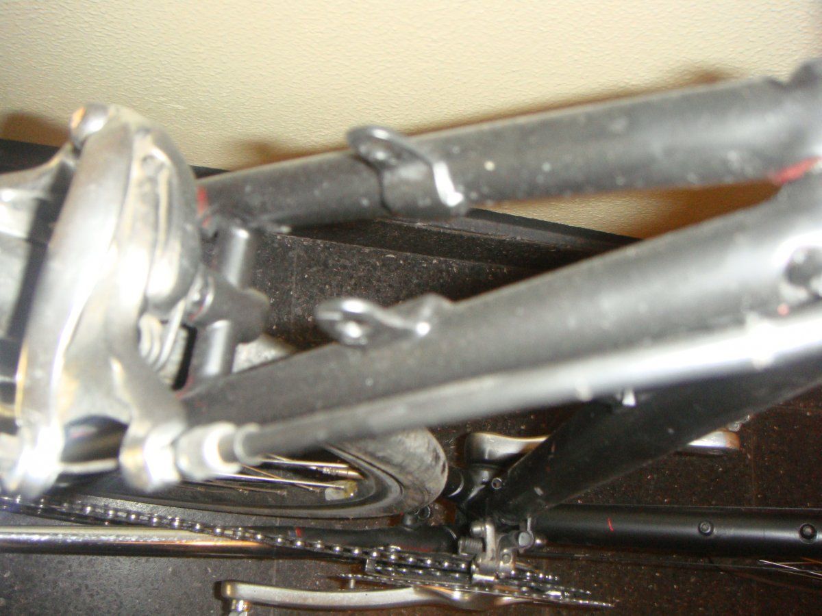

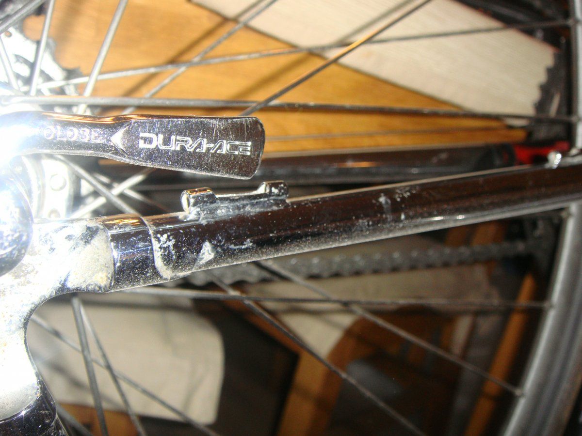

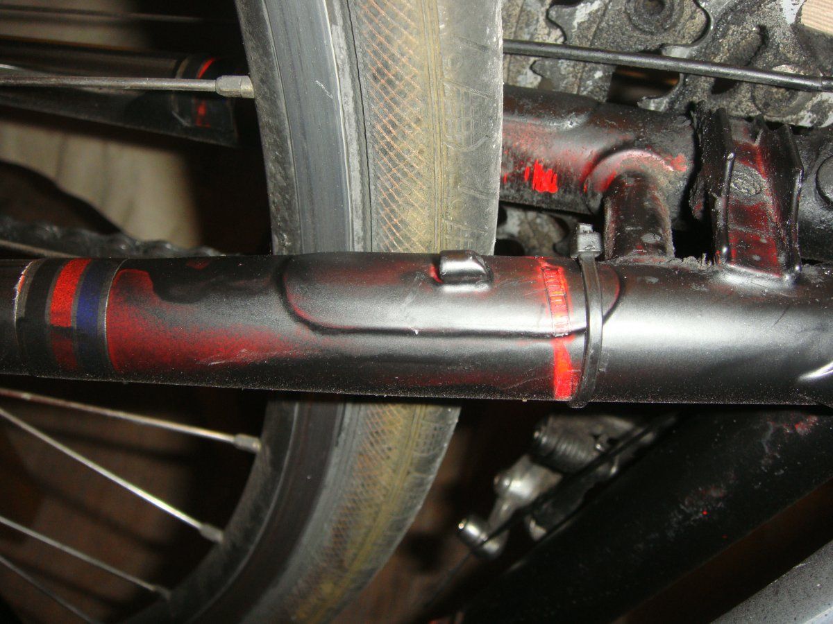

Es ist ein Rickert, aus den 1990ern mit 40 Jahre Dekor. Es wurde schwarz übergejaucht - aber das geht schon mitm Fingernagel ab, also hoffentlich halb so wild... Alles ganz schön verbastelt, aber die Substanz scheint echt gut. Orinallack und Decals vorhanden, keine Dellen, Rost und ein paar Komponenten scheinbar noch original - selbst der Gummipropf im Tretlager steckt noch. Ich glaub das wird wieder richtig schick und passt meiner Freundin...
Ganz Nett gemacht, mit Schutzblechhalter, Gepäckträgerösen, Dynamohalter und Fernsteuerungssockel, Kabelösen und die "Plättchen" hinterm tretlager - in ovaler - nicht tropfenförmiger Form.
Da hammse dich abba schön verarscht und datt Plättken mit Strapsen festgefriemelt ... ;-)
