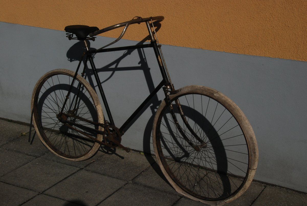

Liebe Gemeinde, lange hat es gedauert jetzt hab ich das lang ersehnte richtig alte Rad. Eigentlich waren ja Vollgummi Reifen angedacht, aber bei den Teilen von vor 1900 sollte man nicht so wählerisch sein.
Wenn Interesse besteht würde ich einen Aufbaufaden starten, bitte lasst mich eure Meinung wissen.
Es handelt sich um das Teil.

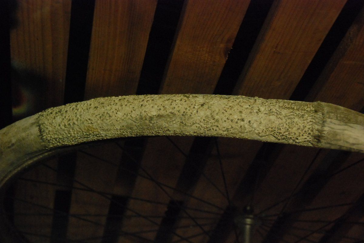

Sind das Felgen für Wulstreifen? Welche Speichen willst du nehmen? Gibts so dicke überhaupt in schwarz?

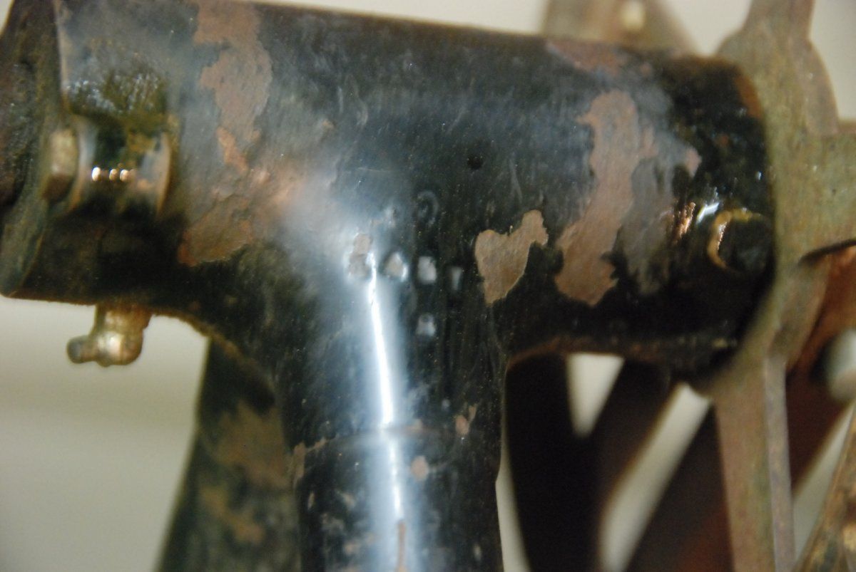

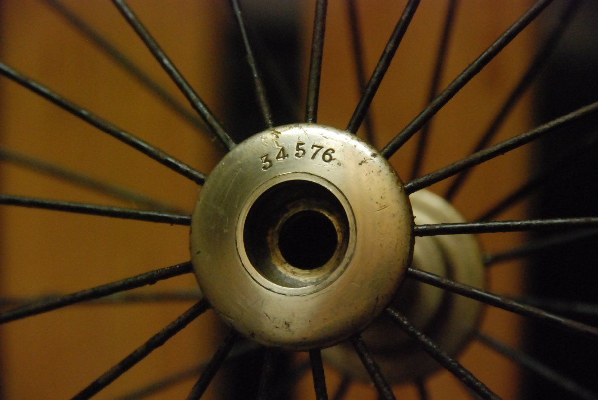

Es ist zZ. nicht viel Los in der Firma, da hab ich heute mal Steuersatz und vordere Nabe zerlegt. Die Lager sind gut in Schuss, Kugeln werd ich wechseln. Gekontert werden die Konen mit den Muttern welche auch das Rad in der Gabel halten, das wird lustig beim Transport. Die Rahmennummer hab ich dann auch noch gefunden, diese deckt sich mit den Nummern auf den Anbauteilen wie der beiden Naben und der Klemmung vom Steuersatz.

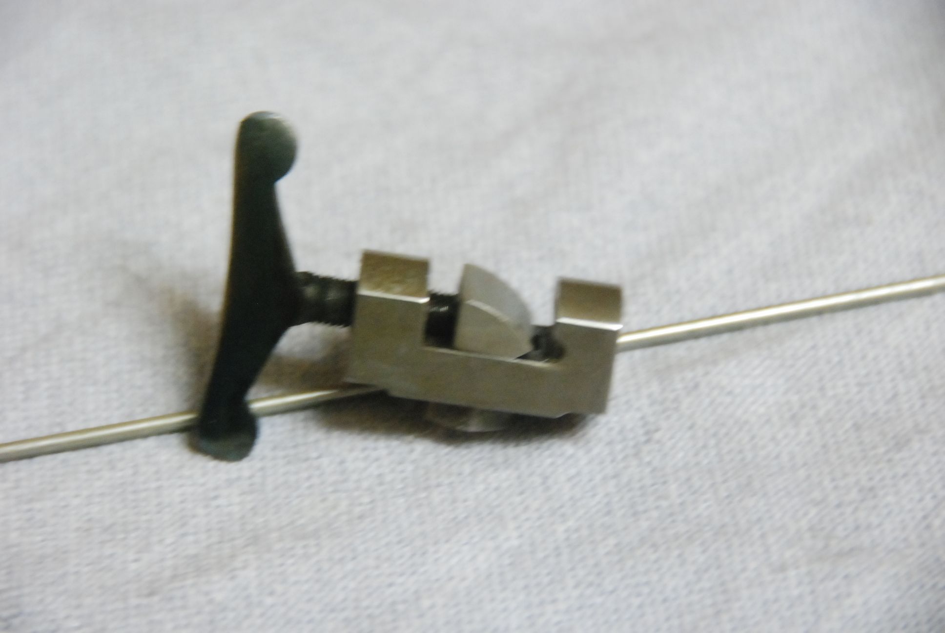

Ja das lässt sich gut an, ein wenig Angst hab ich noch vor den Speichen, die müssen aus den Nabenflansch gedreht werden. wenn da man nichts wegreist, jetzt werden die Gewinde aber erst mal in Ballistol gebaden.

Wann ging das eigentlich so richtig los mit Normteilen... Deine Teile scheinen ja noch individuell angepasst zu sein...
Gute Frage, die ich leider nicht beantworten kann. Das sich die Rahmennummer mit denen der Anbauteile deckt macht in meinen Augen keinen Sinn, weil die Naben sind ja nicht für diesen einen Rahmen gefertigt. Die Stempelbremse hat recht viele Teile die zusammen passen müssen, wenn da die Teile nummeriert sind kann ich das nachvollziehen. Die Nummern an der Bremse kann ich noch nicht alle erkennen, nach dem reinigen werd ich mir das mal genauer anschauen und knipsen.

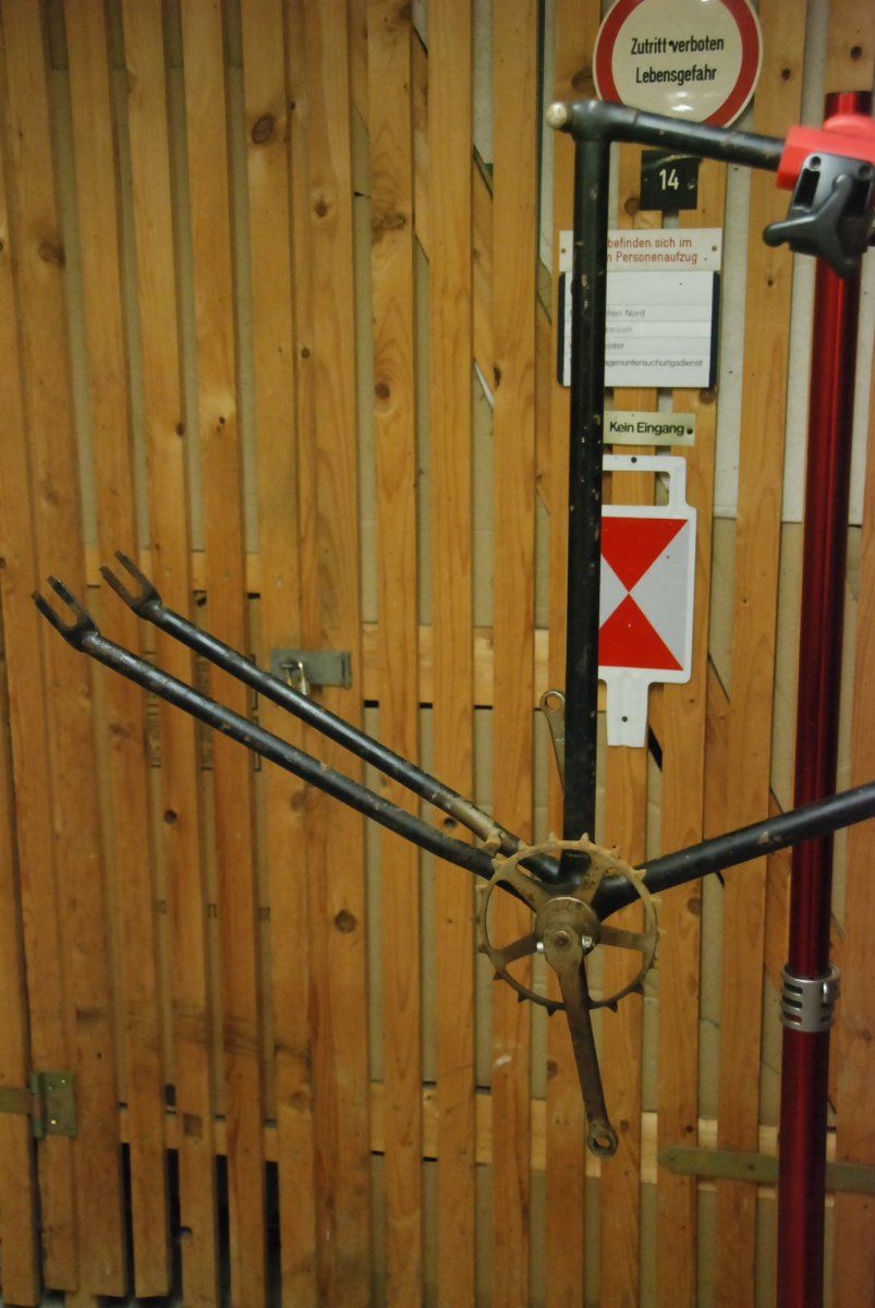

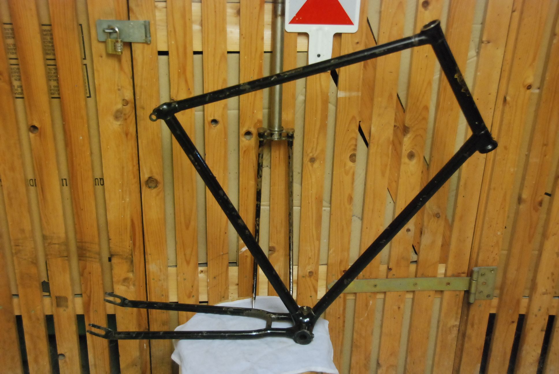

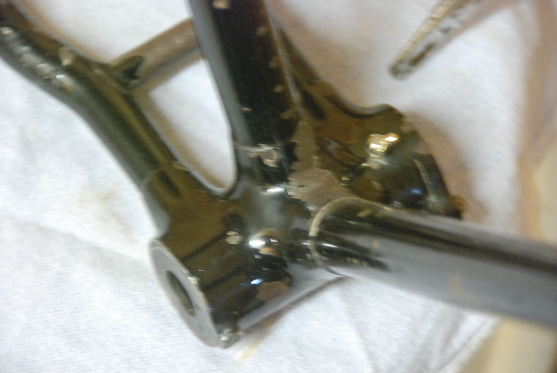

Rahmen, Lenker und komplette Bremse sind auch soweit hergerichtet, leider gibt es da nur schlechte Bilders. Kugeln für die Lager sind unterwegs.

Besteht bei dieser Methode nicht latent die Gefahr der Kerbbildung je höher die Speichenspannung steigt bzw. dass der Spannschlüssel "durchrutscht"?
