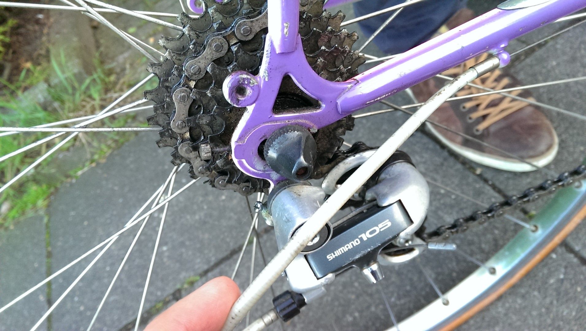

Die Kettenblätter sehen sehr arg verschlissen aus. Ich empfehle diese, die Ritzel hinten zu checken und die Kette ggf. zu wechseln.

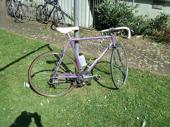

Moin,
bin gerade von TitanBlue auf diesen thread aufmerksam gemacht worden und stelle deshalb jetzt hier nochmal meine Neuerwerbung rein (steht auch schon im "was ist das wert"-Faden.
So habe ich es gekauft:
...dann erstmal zerlegt und zumindest den Rahmen mal grundgereinigt:
Foto 15.JPG Foto 14.JPG Foto 13.JPG Foto 8.JPG Foto 7.JPG Foto 6.JPG Foto 4.JPG
...da es eher nicht in mein Beuteschema passt, wird es wohl in absehbarer Zeit im "Biete-thread" auftauchen. Falls sich hier ein Liebhaber findet, kann er sich gerne melden. Die Einschätzung bzgl. Wert schwanken im thread so zwischen 90 und 150 €; für 110 € (Rahmen, Gabel inkl. 105er Tretlager und Steuersatz) würde ich es abgeben (zzgl. Versand)
leider ist der lack nicht in so nem tollen zustand, wie die zwei posts vor mir..
der Kollege ist von 150 auf 120€ runtergegangen.. soll ichs nehmen?
IMAG0081.jpgIMAG0083.jpgIMAG0084.jpgIMAG0085.jpgIMAG0088.jpgIMAG0090.jpgIMAG0097.jpg$T2eC16d,!ykE9s7t)+uhBRcr(SQ-Dw~~48_20.JPG
120 EUR sind schon grenzwertig. Das Rad war offensichtlich feucht gelagert. Da lauert bestimmt noch mehr Rost unterm Lack.
Den Titan habe ich frisch geschnappt.
Es steckt auf jeden Fall noch Arbeit drin.
Aber ich freu mich schon aufs Ergebnis und auf die ersten Ausritte.
Komplette Shimano 600er Ausstattung, ttt Lenker, Rigida 2000 HLC, Rolls Sattel
Reynolds 531 Geröhr
Ich möchte alles so Original wie möglich halten.

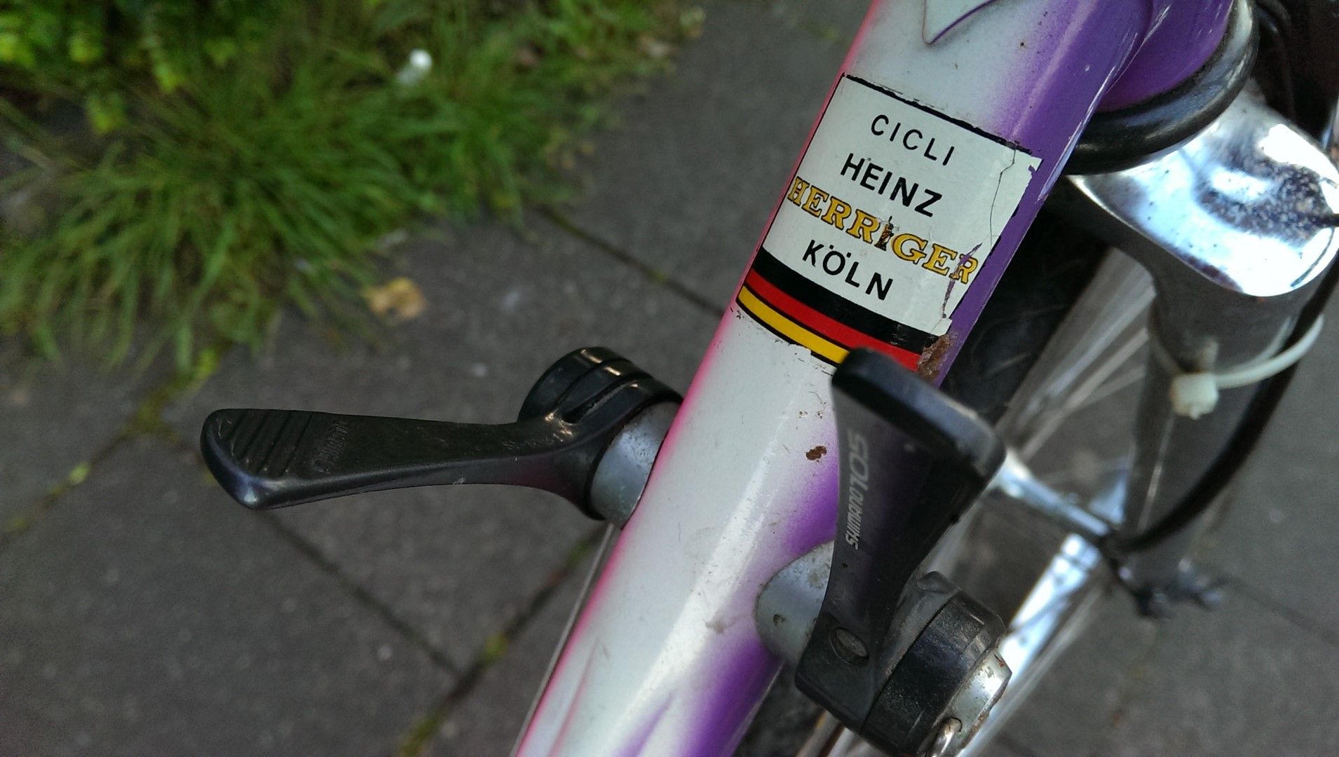

Habt ihr Ideen oder gut aussehende Alternativen ((möglichst günstig!)leider kleines Budget)):( zu folgenden Komponenten
welche noch getauscht werden sollen.
Pedale- ich fahre nur in Straßenschuhen
Lenkerband- ist wirklich nicht mehr schön

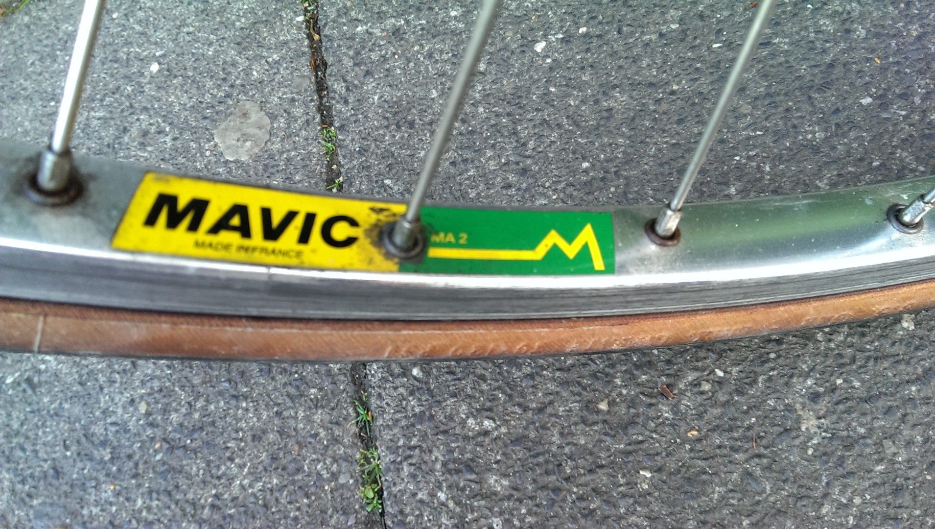

Bereifung- Reifen halten zwar Luft aber naja die Porösität fängt bereits an

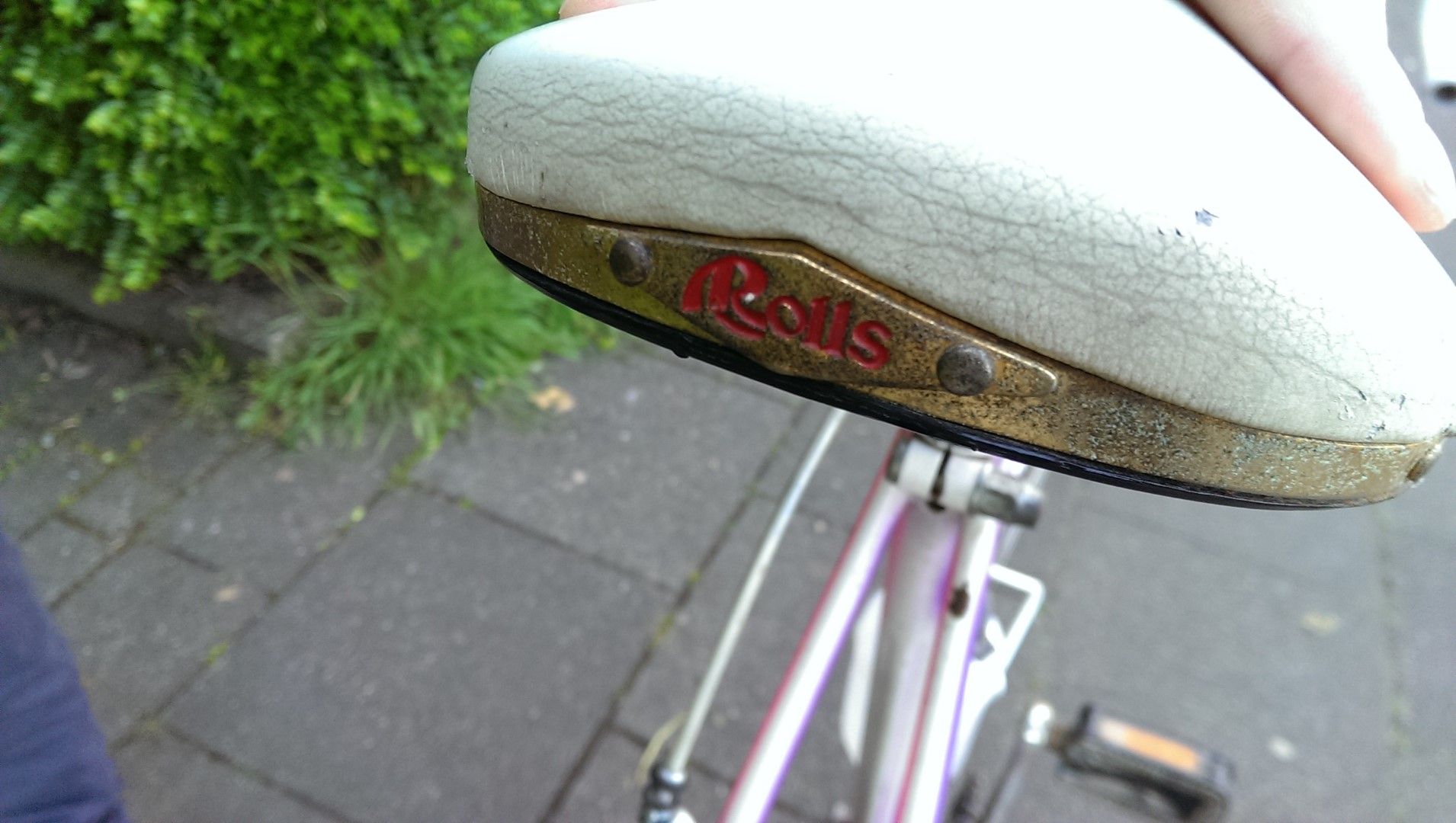

Sattel- soll eigentlich bleiben wenn ich ihn wieder zum strahlen bringen kann. Bisschen "Patina" kann ja nicht schaden. Aber wenn nicht....
Außenzüge- eigentlich find ich weiß ganz gut. Meint ihr was anderes könnte besser aussehen?
Flaschenhalter- ab? oder einen anderen?
Vorbau- passt eigentlich zur 61er RH welche ich gerne trotz meiner 1,78m fahre. Aber ein kürzerer wäre für mich bequemer.
Ich hoffe das ist nicht zu viel des Guten.
Freue mich auf gute Anregungen.
Mehr Bilder von dem Bike im Jetzt-Zustand kann ich gerne posten ((jetzt weiß ich ja wie es geht:daumen: )Danke nochmal.) Wenn jemand Interesse hat.
Lass den Sattel erstmal drauf, wenn er noch fahrbar ist. Lenkerband findest du in jedem Radladen, wenn du bestimmte Farben suchst, dann ist das schwieriger. Aber schwarz gibt es immer und da gibt es auch verschiedene Varianten. Ich nehme immer welches, das nicht so teuer ist, LB ist ja ein Verschleißteil und manchmal muss man es schneller wexeln als gedacht.

Schöne und gute Reifen gibt es von Veloflex, einfach nur gute von Continental und noch ein paar anderen Anbietern. Die Felgen sehen aus wie Open4CD, also für Drahtreifen, stimmts?
Das ist meine größte Sorge. Das sind doch diese verklebten Dinger oder?
Ich hatte schon einige Rennräder aber dieses verkleben hatte ich mir immer sparen wollen.
Woran erkenne ich das? Luft ablassen und einfach mal versuchen den Mantel abzunehmen
oder gibt es Hinweise auf der jetzigen Bereifung?
Eine Ausgiebige Probefahrt konnte ich noch nicht machen und da die jetzige Bereifung
noch dicht hält würde ich sie erst mal provisorisch für Probefahrten drauflassen bevor ich
da irgendeine Klebeverbindung zwischen Felge und Bereifung kaputt mache.

Zu den Rigida 2000 HLC auf dem Vorderrad findet man nicht so viel, es sind aber scheinbar hardanodisierte Felgen in Aero-Form. Die wenigen Quellen schweigen sich aus, ob für Draht-/Faltreifen oder für Schlauchreifen. Aber den Tipp hast du dir schon selbst gegeben: Luft ablassen und schauen, ob du den Mantel von der Felgenflanke nach innen drücken kannst vom Felgenhorn weg. Schlauchreifen sind geklebt, da sollte sich ohne Gewalt weniger bewegen. Das Hinterrad ist ein Mavic Open 4CD und demzufolge für Drahtreifen/Clincher, die Chancen, dass das fürs Vorderrad auch gilt, stehen also gar nicht mal so schlecht.
