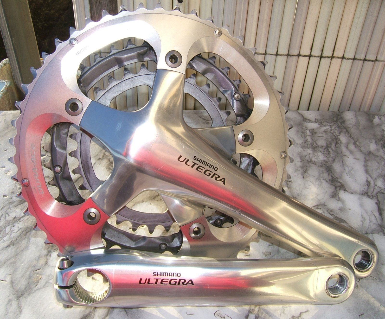

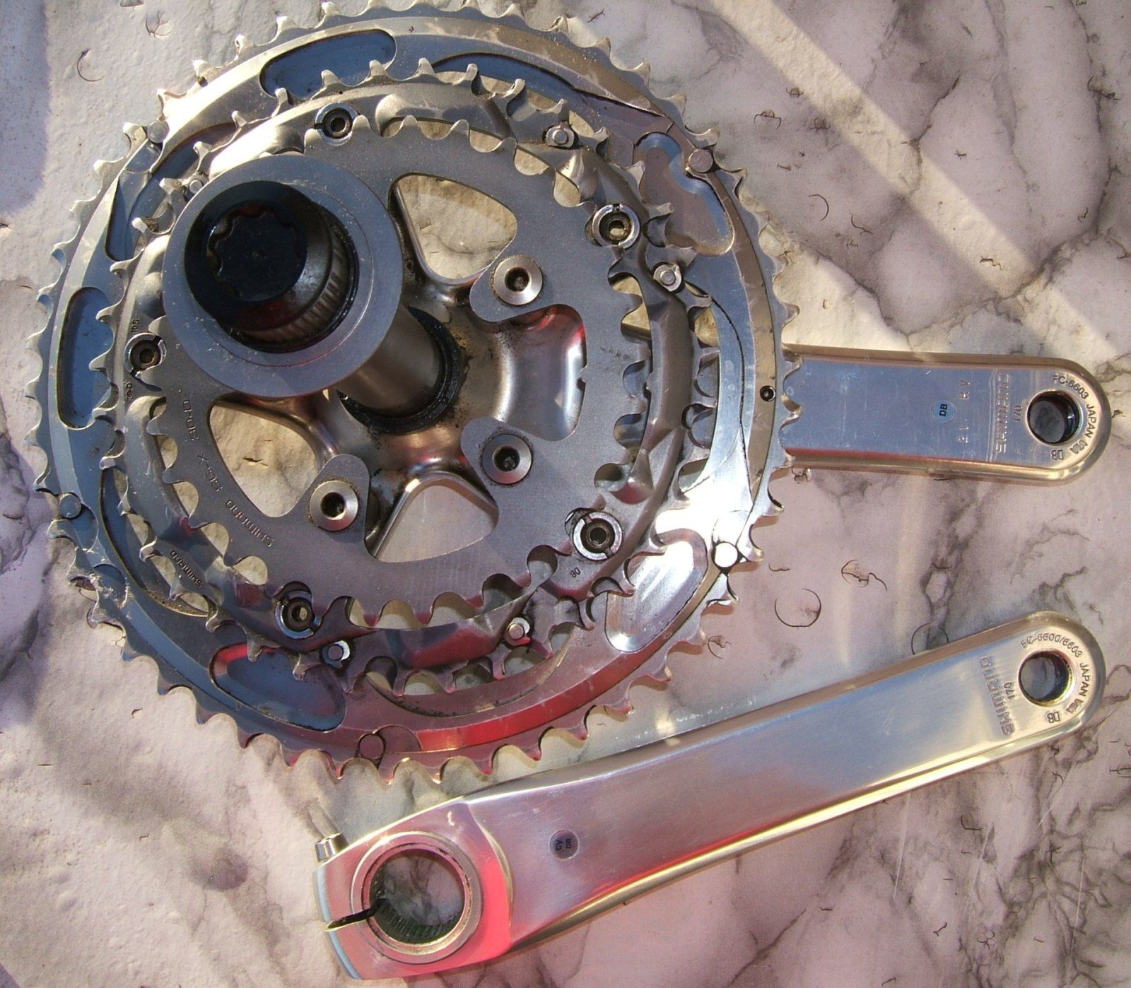

Ich habe hier noch eine 10speed Ultegra Triple Kurbel FC-6603 mit 50-39-30 Z Kettenblättern in Kurbellänge 170 mm liegen. Das 50Z ist von der Dura Ace 7800, der Rest Original Ultegra 6603.
Notfalls könnte ich die anbieten falls du mit deinem Setup keine Lösung findest.
Dann PN schicken.

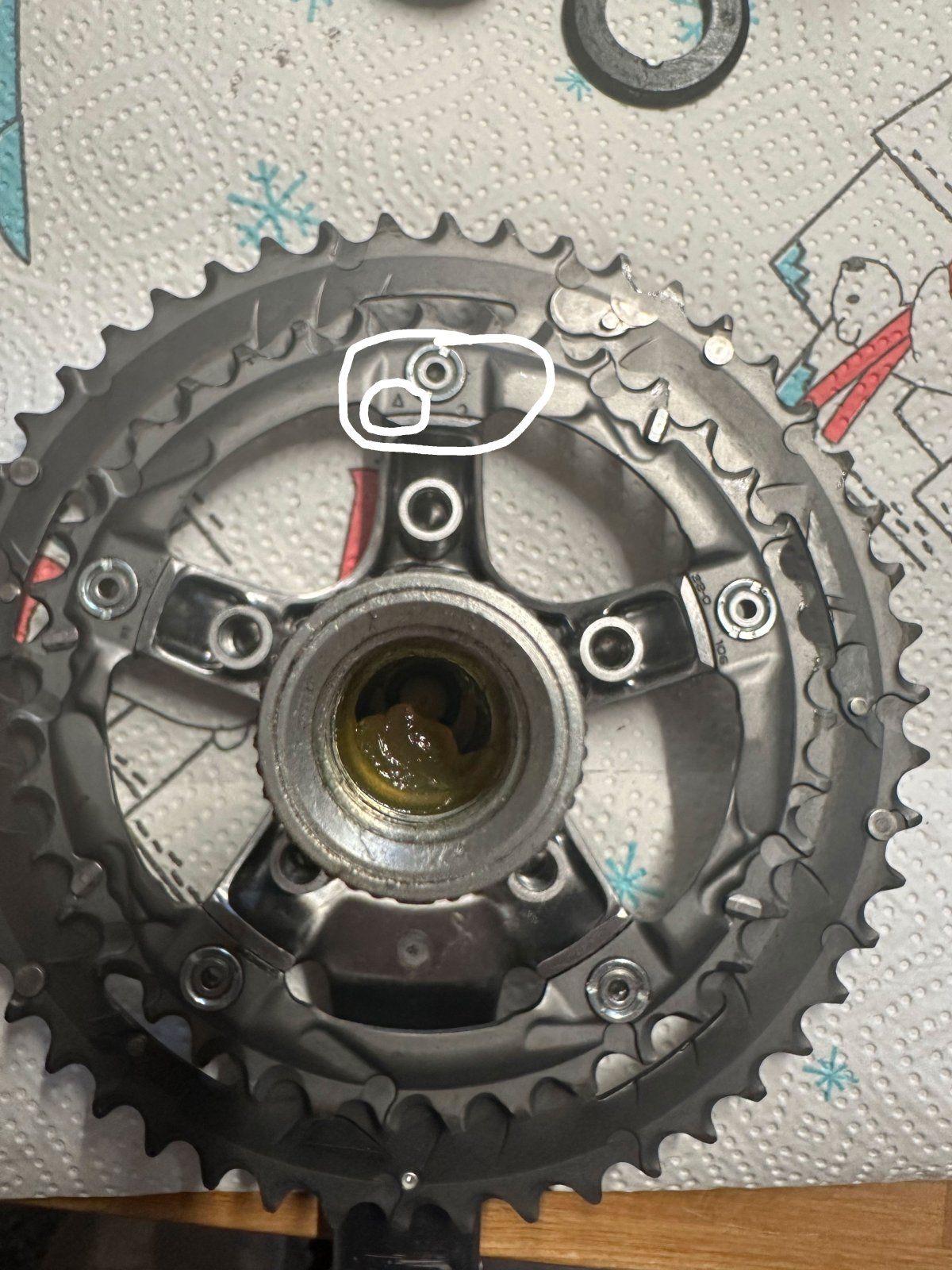

Hier mal der Check, ob das mittlere KB richtig eingebaut war.. Markierung zeigt nach oben

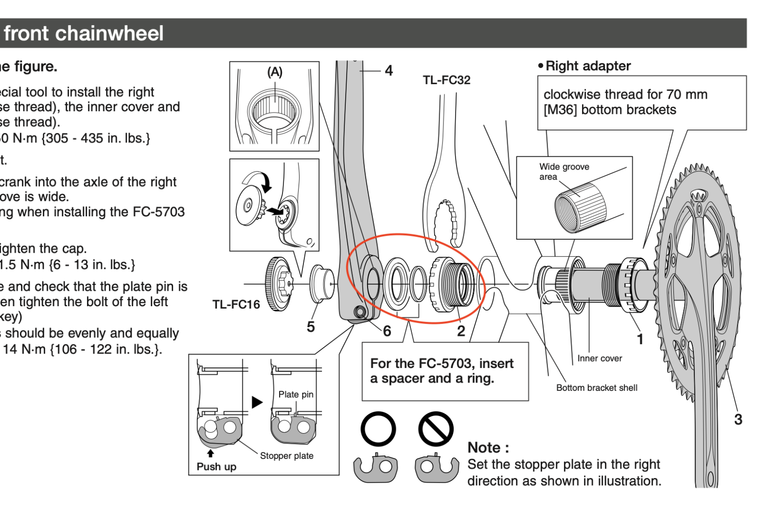

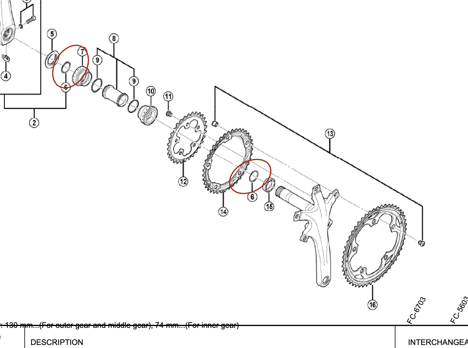

etwas irritiert mich diese Explosionszeichnung der FC5703 .. bei der fc 5603 sind die nicht da. d.h. im Unterscheid ist rechts ein kleiner ring.. den habe ich mir jetzt mal bestellt. kann mir zwar rnciht vorstellen, dass es daran liegt, aber ein versuch ist es wert.

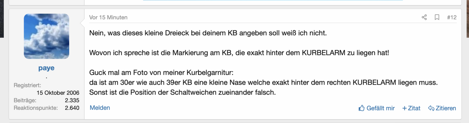

Nein, was dieses kleine Dreieck bei deinem KB angeben soll weiß ich nicht.
Wovon ich spreche ist die Markierung am KB, die exakt hinter dem KURBELARM zu liegen hat!
Guck mal am Foto von meiner Kurbelgarnitur:
da ist am 30er wie auch 39er KB eine kleine Nase welche exakt hinter dem rechten KURBELARM liegen muss.
Sonst ist die Position der Schaltweichen zueinander falsch.

ich kann nicht auf dein Profil zugreifen.. ich nehme an, dass du die Bilder dort hinterlegt hast, oder?
P.S: es gibt am großen KB diesen kleinen Stift, der dafür sorgt, dass die Kette nicht zurKurbel runterfallen kann.. meinst du den? der liegt bei mir genau hinter dem Kurbelarm
Klick auf das Foto.
Mein Profil brauchst du nicht dafür.
Das gr. KB hat den Kettenfangstift auf Position des Kurbel arms (nach außen), die anderen KBs der Ultegra eine kleine Blechnase an einer Aussparung als Positionshinweis (hinter den KURBELARM positionieren).
Alternativ gibt es auch KBs mit kleinem Dreieck statt Blechnase.
Klick auf das Foto.
