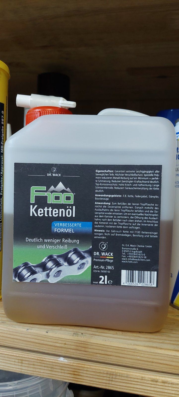

Meine Kombination am Alltagsrad von KMC X10EL und Wack F100 hält erschreckend lange- geschmiert wird monatlich und abgewischt wg. Hosenbein. Geölt wird aus Gewohnheit und nicht weil irgendwas lauter & quietschen würde.
einfach einmal entfetten dann silca ss aus der flasche , bis die kette verschleisst mit küchentuch abwischen alle 300 km.
Genau auch meine Erfahrung. Meine Freundin und ich fahren je über 13000 km/Jahr mit 150T hm, verteilt auf je 4 bis 5 Räder. Meinen Gesamtaufwand für das Reinigen und Ölen der Ketten überschlage ich auf maximal zwei Stunden/Jahr. Mit dem Lappen sauber wischen, dünn Öl auftröpfeln, am nächsten Tag Überschuss abwischen. F100 im 2Liter Kanister, habe ich schon ein paar Jahre und wird auch noch ein paar Jahre halten. Also auch richtig günstig. Beim Wachsen sieht alles bestimmt sauberer aus, wenn ich aber von dem Aufwand lese muss ich lächeln...da geh ich lieber radfahren

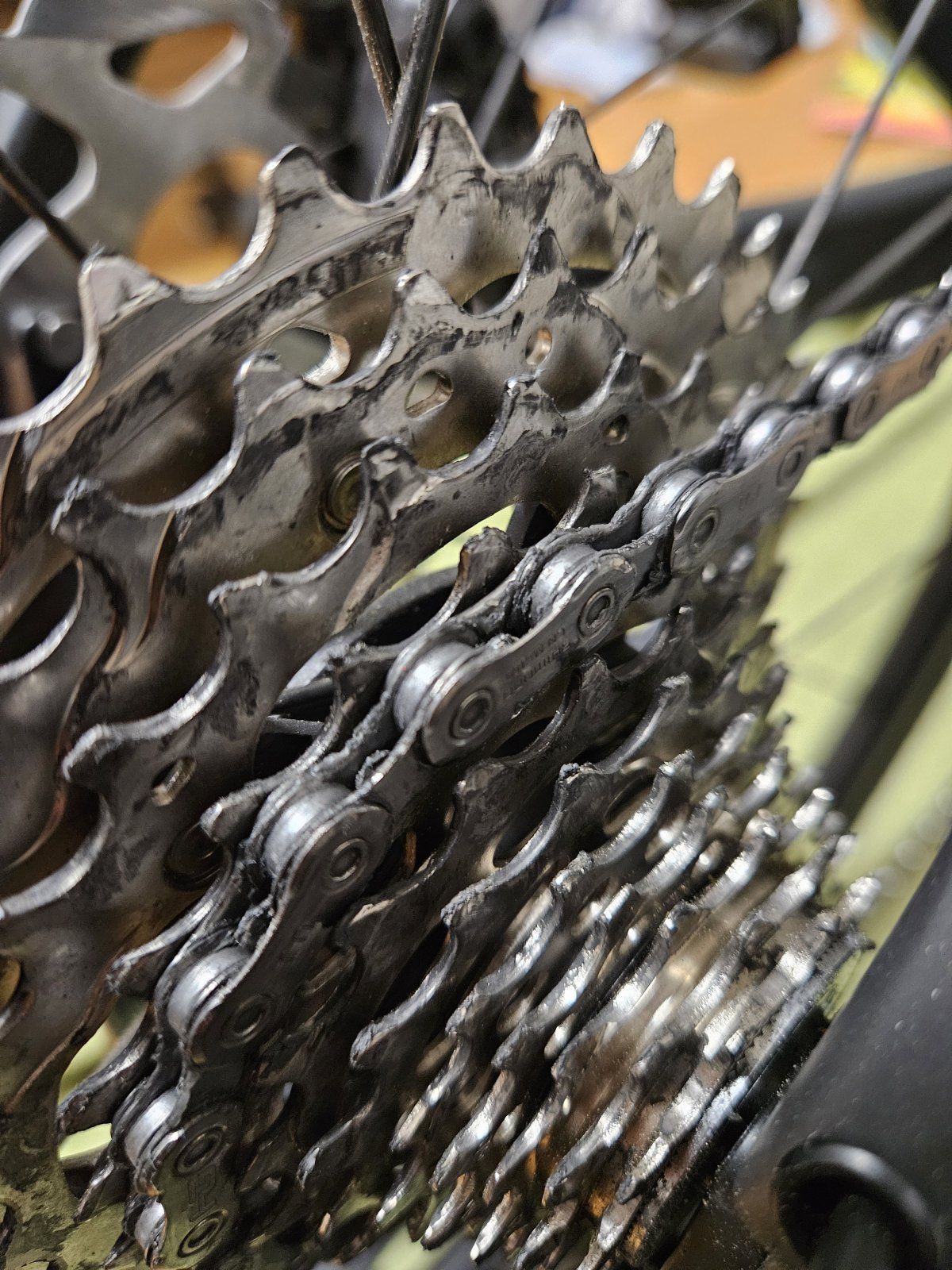

Ich habe mein erstes Rennrad und fahre es seit ca. 600 km. Die Kette habe ich direkt nach dem Kauf durch einen erfahrenen Fahrer wachsen lassen. Habe dann jeweils nach 300 km nachgewachst. Also gestern zum zweiten Mal. Alles mit flüssig Wachs (Squirt).
Leider habe ich immer noch deutlich schwarze Spuren am Lappen, sowie scheint mir der Wachs eher pappig und schwarze Rückstände sind auch an den Blättern und Ritzeln zu sehen (siehe Foto).
Ich bin der Meinung, dass die Kette nicht richtig entfettet wurde. Scheinbar hat mein Bekannter die Kette nicht demontiert, sondern es direkt am Rad gemacht. Nun würde ich dies gerne in Ordnung bringen und habe mir überlegt die Kette zu demontieren.
Nun tun sich aber Fragen auf:
a) Lohnt sich der Aufwand bzw. wie löse ich den Wachs sowie das restliche fett/Öl von der Kette? Wachs bekanntlich mit heissem Wasser, Öl mit Entfetter. Welche Reihenfolge ist ratsam?
b) Lohnt es sich eher für ca. 30-40€ eine neue Kette zu kaufen und diese Kette dann gemütlich zu entfetten und somit ein verfrühter Kettenwechsel durchzuführen?
c) Gar nichts tun und das wird sich über die Zeit regeln bzw. durch das Entfetter/Reinigen der Ritzel ist irgendwann alles weg.
Gewünschtes Ergebnis ist ein sauber gewachster Antrieb. Bin mir über die Vor-/Nachteile bewusst und möchte technische Hinweise und keine emotionale/religöse Debatte anstossen. ;)
Besten Dank.

Die Kette wird auch mit einer 100% korrekten Anwendung des Wachs nicht dauerhaft wie neu aussehen. Auch gewachste Ketten ziehen Schmutz an und werden schwarz, lediglich weniger / weniger schnell als mit Öl.
