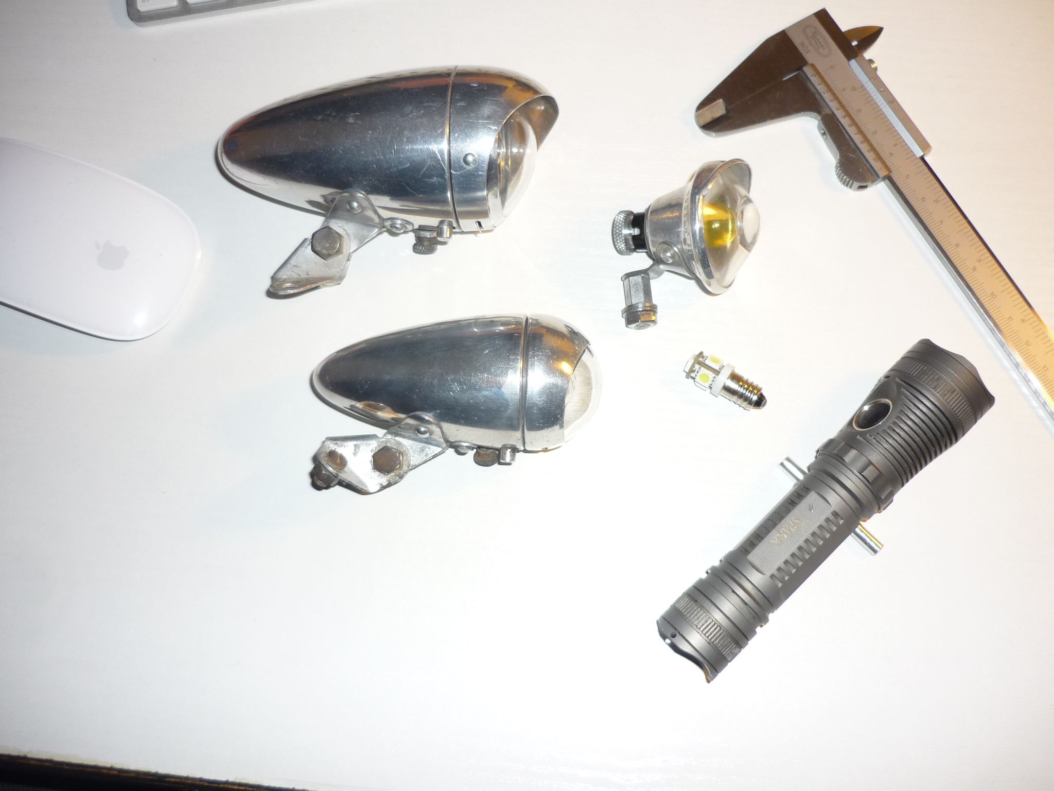

JOS mt Nachrüst-LED, genau das meinte ich. Und dann bitte ein Foto der Ausleuchtung an 6V machen.

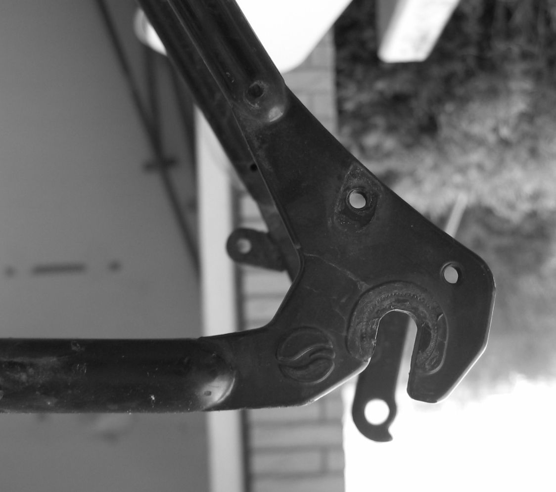

Falls Du keine passenden Ausfaller findest, oder Knobis nicht passen kannst Du gern noch mal Bescheid sagen. Bei einem Projekt in diesem Frühjahr hatte ich das umgekehrte Problem: der an sich schöne Ersatzrahmen für das (Unfall)-Stadtrad meiner Tochter hatte Senkrechtausfaller. Tochter brauchte aber waagerechte wg. Nabenschaltung und vollgeschlossenem Kettenkasten. Der Rahmen hatte einen etwas speziellen Wishbone-Hinterbau, so daß meine Sammlung Standardausfaller samt und sonders nicht passten. So hab ich mich zu einer "Maßanfertigung" entschieden. Das war erstaunlich schmerzfrei und <räusper> billig.
Foto von der Seite gemacht:

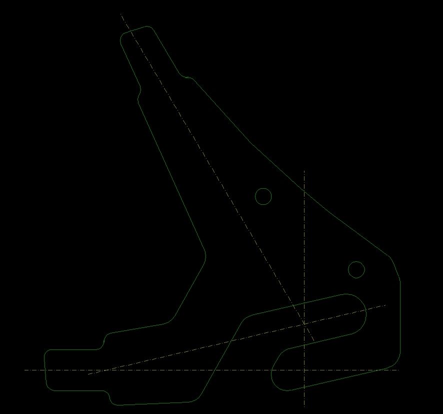

Das als Hintergrundbild im CAD-Programm geladen, kalibriert, Kontur nachgezeichnet, Langschlitz konstruiert und als .dxf ausgegeben.
Bei einem Lasercutter im Webshop hochgeladen, Material gewählt und ab gings. 1 Woche und 18 EUR später waren 2 blitzsaubere Ausfaller in der Post, an denen nur einige Feilstriche und Gewindeschneiden nötig war. Passte perfekt.
Ich habe ein Netzteil auf 6V eingestellt und aus dem Fenster raus auf den Hof geknipst. Das Licht ist mit meinen Möglichkeiten nicht fotografisch darstellbar.
Daher versuche ich das mal in Worte zu fassen.
So etwa der Output bei allen drei alten Lampen, ob mit oder ohne LED-Einsatz. Man hat etwas besseres aber vor allem kälteres Licht mit der LED-Lampe, aber wer mal mit vernünftigem Licht unterwegs war, will so was nicht mehr.
Zur Qualität meiner Fotos hier zum Vergleich noch die Edelux2:
Un ne moderne Taschenlampe. Die funktioniert hier auch gut als Lichthupe auf 600, 700m.
Und das waren die Teilnehmer:
JOS Mini, Radios 12 und 17, Edelux2 und Spark irgendwas. LED Noname.
Edith sacht Du hast die Bilder vertauscht. Die Lichthupe ist jetzt richtig drin.
Oha. Na, das ist doch mal ein eindeutiges Ergebnis!
Vielen Dank für diese Dokumentation. Eigentlich ist es ja ein bisschen schade, dass da nicht mehr rauszuholen ist. Die JOS ist einfach so schön anzusehen.
Die JOS ist zu klein für weitergehende Experimente, die beiden Radios' habe ich, neben dem Umstand, dass ich sie schön finde für Experimente mit Bumm Eyc und Edelux gekauft, Transplantation und so... Mal sehen, wann ich dazu komme.

Vielen Dank für das Angebot. Ich werde erst mal sehen, ob Knobis Ausfaller passen. Eigentlich glaub ich, dass deine Ausfaller eher nicht passen, weil die Hinterradachse deutlich über der Kettendstrebe sitzen müsste.
Aber ein Bild von den gewechselten Ausfallenden am Tochterrad würde mich interessieren;-)
